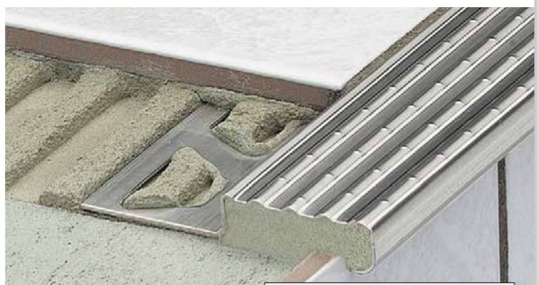

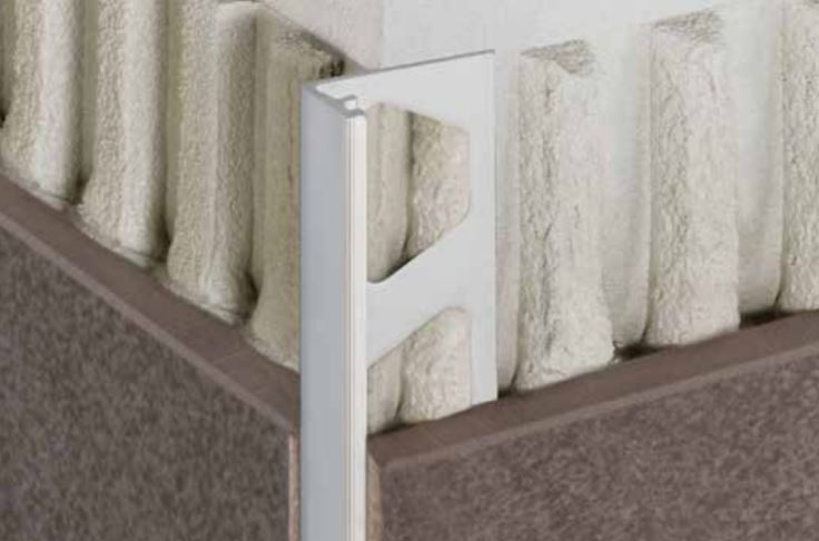

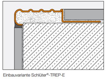

Guten Abend alle zusammen,
wir zerbrechen uns gerade mal wieder den Kopf über ein Thema und ich hätte gerne eure Meinung dazu Es geht um folgendes: Unsere Treppe wird mit Fliesen belegt, sowohl die Trittfläche als auch die senkrechte Fläche. An den Kanten brauchen/wollen wir ein Fliesenprofil. Wir sind uns unsicher, welches wir nehmen sollen.
Zur Auswahl stehen:
Schlüter Jolly: Das ist das gleiche, was wir auch im Bad verwenden werden. Es ist die dezentestes Lösung. Hier können wir entweder einen zur Fliese passenden Ton nehmen, haben aber Angst, dass er zerkratzt (Aluminium struktubeschichtet). Oder klassisch Edelstahl.
Extra Treppenprofil von Schlüter (TREP-E oder ähnliches, bündig mit der Fliesenkante eingebaut, nicht überstehend):
+ Treppenstufen sind besser zu erkennen = geringere Stolpergefahr
+ Schutz gegen Rutschen
- Sieht das zu sehr nach Büro aus?
Was würdet ihr wählen? Habt ihr Bilder von euren Treppen, wie ihr es gelöst habt?

Also keine Sorge. Die Fa. Schlüter ist schon der Platzhirsch!. Die letzte Variante ist doch gut. Und kommen Besucher zu Euch, die sagen es sieht aus , wie im Büro? Der Fliesenleger kann da beraten. Funktion geht vor Ästhetik!
Na, ich weiß nicht. Im Haus auf einer "Privattreppe" halte ich das Schlüter TREP-E für überdimensioniert und auch nicht so mal eben wischfreundlich.
Ich würde die schlichte Variante in Edelstahl wählen.
Mit Socken soll man die Treppe eh nicht unkontrolliert runterlaufen
Pinky0301
Pinky0301
Das ist auch meine Sorge, dass es too much ist im Privatbereich. Habe sowas auch noch nie bei jemandem zuhause gesehen. Vor allem liegen bei uns die Kinderzimmer im EG, es rennen also nicht mehrmals am Tag Kinder die Treppe hoch und runter.
