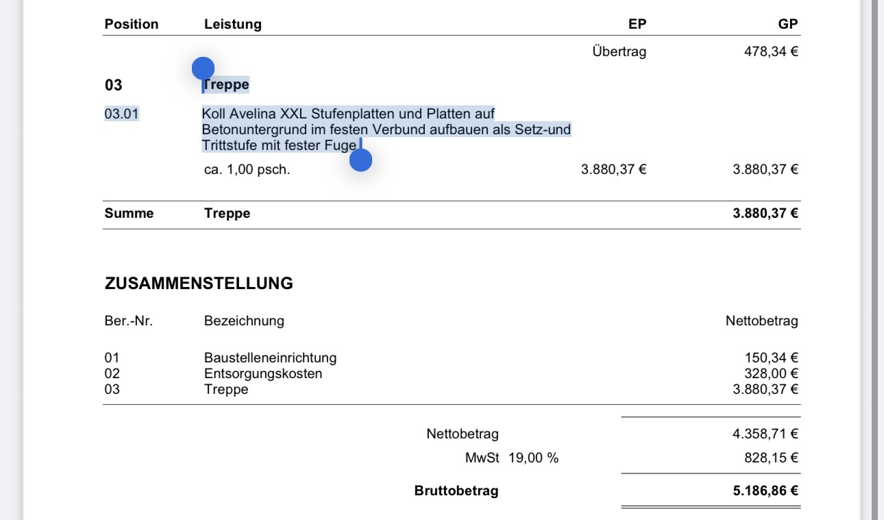

Guten Tag,
wir möchten die Treppe zum Haus gerne mit neuen Platten ausstatten.
Der Garten-Landschaftsbauer meinte grob würde dies 2,5 T kosten Ende letzten Jahres.
Jetzt ist das Angebot gekommen: 5T Brutto!
Das Material würde angeblich bereits 2T Euro kosten. Ist das normal?!
Ich habe in den Koll Katalog geschaut. Hier kosten die Stufenplatten 24,70 netto für 80x40x3
Und die Platten 55,45 pro am für 80x40
Es sind 5 Treppenstufen die Schätzungsweise 1,5 Meter breit sind.
Also werden ca. 9 Stufenplatten benötigt= 24,80*9=223,2
Platten habe ich mal 3 qm angesetzt:
3*55,45=166,35
Macht in Summe: 223+166=388Euro netto
Er sagte ja das Material würde angeblich 2000 Euro ausmachen.
Da ich auf 388 netto komme macht die Differenz = 2000-388=1.612 aus oder 1.900 brutto
Somit ist die Rechnung ca. 1.900 brutto zu hoch aus meiner Sicht.
Ist der aufgerufene Preis für das Vorhaben realistisch oder ist das ein Abwehr Angebot?
Danke vorab!

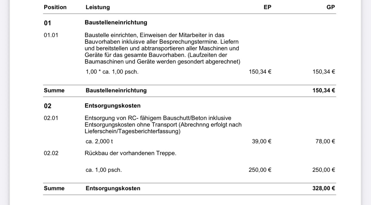

Rechnungspositionen: Baustelleneinrichtung und Entsorgungskosten mit Gesamt 328 €
Rechnungsdokument: Position 03 Treppe; Stufenplatten-Beschreibung; Gesamt 3.880,37 €

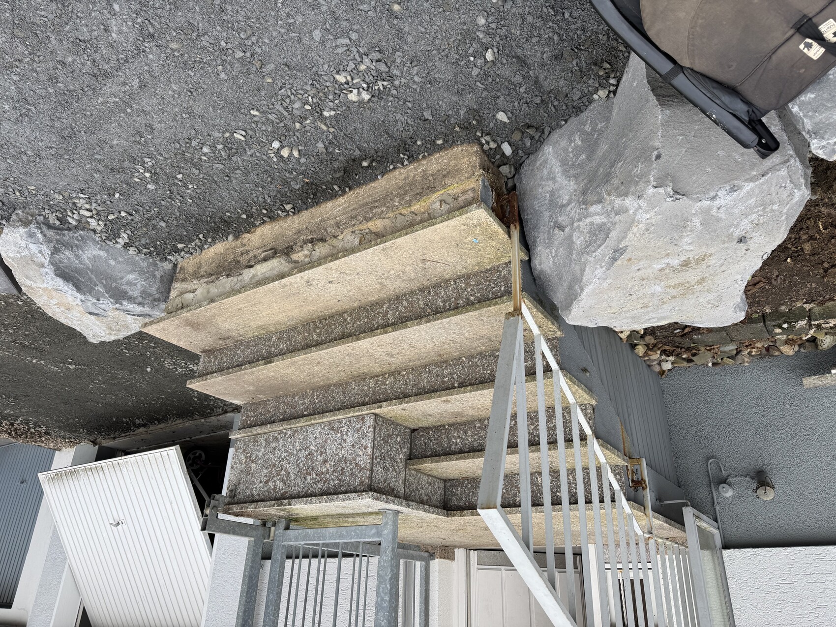

Aussenstufen aus Stein führen zum Hauseingang mit Gelaender und Garagenbereich.

Da hilft nur Andere Anbieter anfragen. Oder fragen ob Du die Stufen selber bestellen kannst.
Da gibt es doch keine Platten mit 1,5 m breite?
wiltshire
17.04.25 15:36
Mir kommt der Angebotspreis auch eher hoch vor, obschon ich Deine Massenschätzung sehr gering und die Materialaufstellung sehr unvollständig finde.
Lüftermax18.04.25 18:54
Also bei 5.000 € für so eine kleine Treppenanlage würde ich auch mal genauer nachfragen, was da wirklich alles drin steckt. Dein Rechenweg klingt erstmal nachvollziehbar, auch wenn man natürlich nicht alles aus dem Katalogpreis direkt übernehmen kann – da kommen oft noch Schnittkosten, Lieferkosten, Palettenpfand etc. drauf. Aber selbst wenn man das einrechnet, ist der Sprung von unter 500 € auf 2.000 € Materialpreis schon ordentlich.
Oft ist’s bei kleineren Projekten auch so, dass die Firmen das eigentlich gar nicht machen wollen – und dann einfach ein Preis aufgerufen wird, bei dem es sich nur lohnt, wenn der Kunde unbedingt zusagt. Könnte also schon in Richtung “Abwehrangebot” gehen.
Lass dir die Materialposition im Angebot mal genau auflisten – evtl. ist da noch etwas mit drin (z. B. Mörtel, Kleber, Drainagematten, Sockelleisten etc.). Und ruhig mal eine zweite Meinung einholen, vor allem bei so krasser Abweichung.
