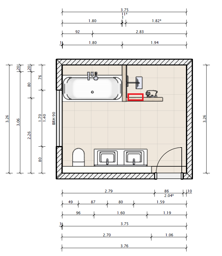

so in etwa soll unser Bad aussehen.
Jetzt geht es darum, dass der Sanitärmann die Trennwand für die Dusche benötigt um die Sanitärleitungen vorzubereiten.
Wie würdet ihr diese ausführen?
Geplant war eine 10 cm dicke Wand und 2,3 m hoch.
Die Wand kann also nur im Fußboden (Beton) und an der einen Außenwand (20er Kalksandstein) befestigt werden.
An der Wand soll wie auf dem Bild zu sehen einmal die Kopfbrause und seitlich dazu die Armatur mit Handbrause befestigt werden.
Nun soll neben der Armatur auch noch ein Fach eingelassen werden. Das hab ich mal mit dem roten Rechteck angedeutet. Das Fach soll für Duschbad und dergleichen genutzt werden.
Wie das Ganze nun umsetzen?
Ich denke eine 10er Wand ist nicht möglich. Wenn ich für die Fliesen beidseitig 1,5 cm abziehe ist es ja nur noch eine 7 cm Dicke Wand. Die wird sicherlich nicht ausreichend Steifigkeit bieten oder? Außerdem sollte das Fach wohl schon eine Tiefe von 8 cm haben, oder nicht?
Achso auf die Trennwand muss zur Raummitte und zur Badewanne noch eine Wandheizung verbaut werden. Sind auf den Seiten dann nochmal 2 cm mehr.
Sollte man das Mauern, oder in Trockenbau ausführen?

Bei uns ist das in 11,5 er Ytong gemauert und beidseitig befliest, mit Handtuchheizkörper dran. die Mulde halte ich für eine unkluge Idee, nicht oder nur sehr umständlich sauber zu halten.

Ytong 11,5 oder Trockenbau mit 10er Profil.
Als Fach eine Wedi Sanwell Nische in passender Größe (bei Ytong unbedingt mit Sturz drüber!)

Ich würde allein schon wegen dem Licht das "Fach auf die andere Seite legen und eine Glaswand verwenden. Die Dusche wird eine ziemlich finstere Höhle...

ich würde wie folgt bauen
Wand zwischen Wanne u. Dusche gemauert, die Wand zum Raum als Glaswand
das bringt Licht in die sonst dunkle Ecke.
Die UP-Armatur samt Handbrause gegenüber des Zugangs der Dusche
so verliert man im Duschbereich keinen Platz, ist die Armatur nicht direkt dem Wasser und Duschgel ausgesetzt und man ist nicht sofort nass wenn man die Brause anstellt.
