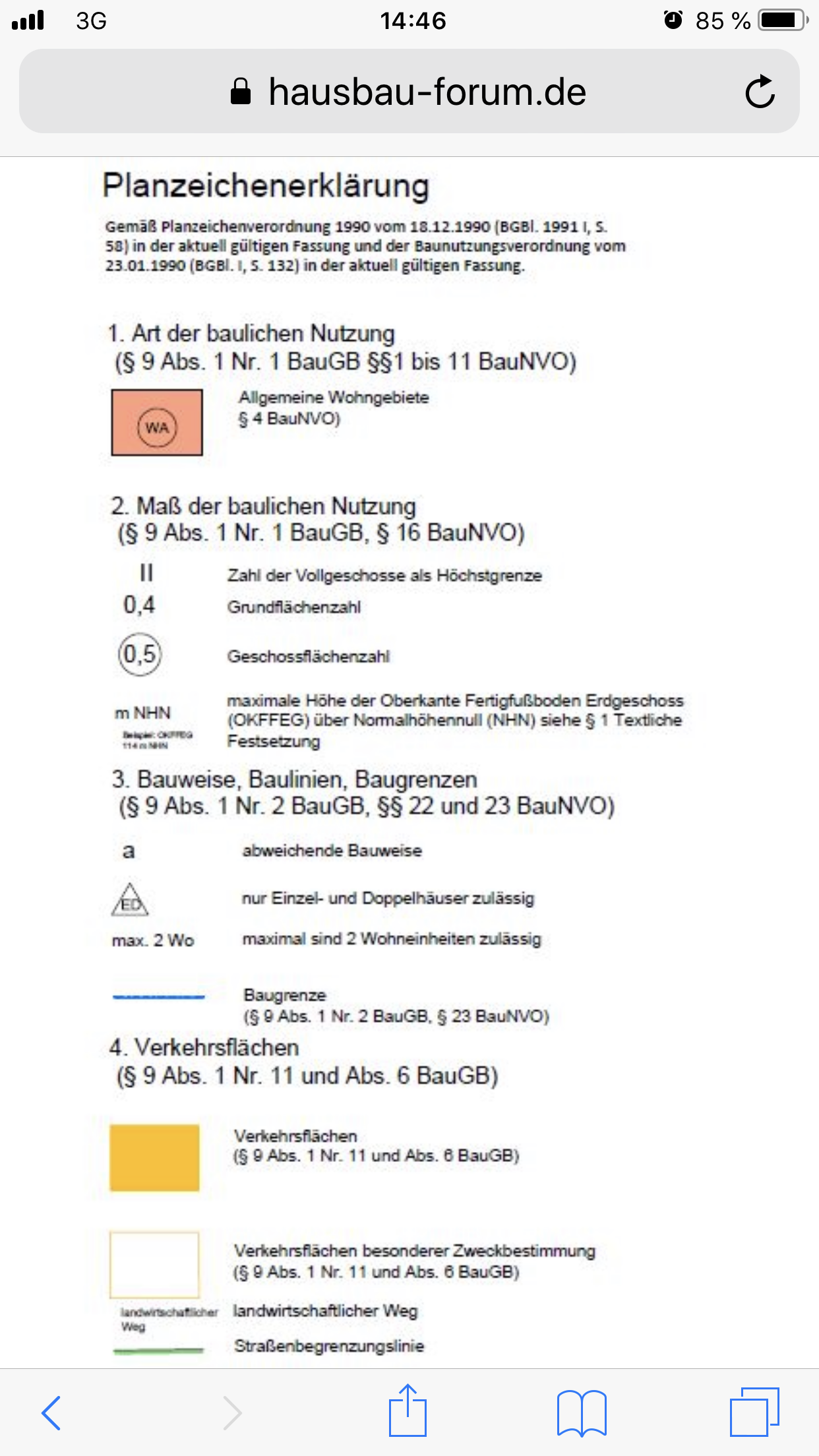

Du solltest den Plan komplett einstellen, also inkl. des zeichnerischen Teils. Sonst besteht immer die Gefahr, dass Dinge aus dem Zusammenhang gerissen werden.
29.01.19 12:17
Ich sehe zwar die Erklärung des planerischen Teils, nicht aber den Plan.
Dort sind die Einschränkungen wie Vollgeschosse und Grundflächenzahl genannt.

29.01.19 14:52
Planzeichenklärung-Seite mit Abschn. 1–4: Nutzung, Maß, Bauweise, Verkehrsflächen.
*Klatschaufdiestirn*
So macht es natürlich alles einen Sinn.
Es sind auch keine 2 Vollgeschosse vorgeschrieben, sondern nur die Max. Firsthöhe.
Und bei 0,4 Grundflächenzahl sind die Nebengebäude mit berechnet, dann macht auch 0,5 Geschossflächenzahl Sinn und die Planfestsetzung.

29.01.19 15:51
Gut, das Pultdach hatte ich jetzt auch nicht auf dem Schirm, aber selbst damit ist die Traufhöhe sehr niedrig. Hätte man gleich die Vollgeschosse begrenzen sollen, dann wäre auch dem unbedarften Grundstückskäufer klar, was eigentlich gewollt/erlaubt ist.

Sag´ mal - einfach im Textformat statt Link - also "Posemuckel Nr. 815 in den Wiesen" wie der Bebauungsplan heißt, dann können wir den ja nachGoogeln.
Laien werfen übrigens gerne (bildliche wie textliche) Angaben in denselben Topf, die für unterschiedliche Baufelder desselben Bebauungsplanes gelten.
