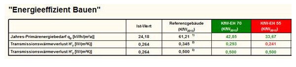

Tabelle zur Energieeffizienz im Bau mit Ist-Wert und Referenzgebäude Kennzahlen
Guten Tag,
anbei die Info von unserem Energieberater. Durch die Installation einer Photovoltaikanlage wären wir für KFW 55 beim Primärenergiebedarf i.O.
Jedoch beim Transmissionswärmeverlust zu Hoch. Wir haben 36,5Cm Ziegel u 0,09.
Kann mir jemand Helfen wie wir den Wert noch nach unten Bringen können. Welche Maßnahmen gehen alles Inder Wert ein?
Danke Jörg
emer30.05.14 14:56
Alles was die Gebäudehülle betrifft.
hululu0
30.05.14 14:59
Gibts denn dort eine Mögicheit dies mit dem Putz wieder reinzuholen?
toxicmolotof
30.05.14 15:34
Bessere Dämmung, egal wie man es anstellt. Hauptsache vernünftig geplant. Was sagt denn der Architekt/Planer dazu?
