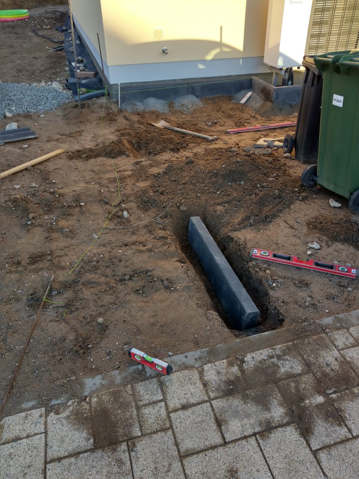

Hi an alle und besonders @apokolok , ich hab noch mal ne Frage
Ich hab jetzt die Terrasse und rund ums Haus den Spritzschutz einbetoniert.
Jetzt geht es an die Einfahrt.
Hier verwende ich 8x20x100 Tiefbordsteine.
Die komplette Fläche müsste, wenn ich mich recht entsinne damals mit verdichtet geworden sein, als das Grundstück für das Haus aufgeschüttet wurde.
Auf jeden Fall standen schon einige schwere Container darauf, Lkws, Bagger mehrmals drüber gefahren etc.
Denke mal, es ist auf jeden Fall jetzt verdichtet
1.
Ich will den Tiefbordstein in die Erde setzen, wo fange ich an? Straßenseite zum Haus oder vom Haus zur Straße arbeiten?
2.
Wie tief soll ich hier graben? Also wie tief soll das Betonbett sein, in dem der Tiefbord darauf steht?
Dazu Frage 3, runter bis zum Schotter graben und neu aufschütten und verdichten oder einfach ein Graben graben, Beton rein und den Tiefbord darauf?

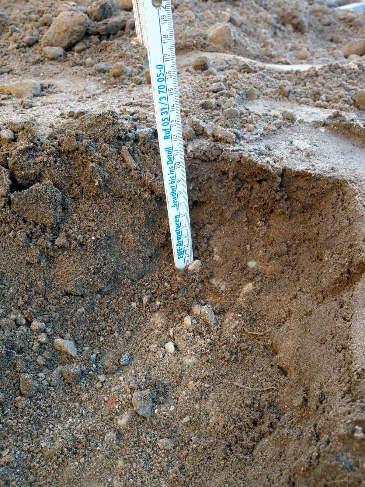

3. Auf der gesamten Fläche sind, durch viele Arbeiten und Erdlieferungen, ca. 10cm dicke Erde, bevor unten drunter der Schotter kommt.
a. Muss diese Erde komplett weg und aufgefüllt werden mit Schotter?
b.oder kann ich auf diese Erde den noch nötigen Schotter draufkippen und verdichten?
Sowohl für die Tiefbordsteine, als auch für die Einfahrt/Garagenplatz?

Ich fang mal von hinten an.
Erde muss weg, vom tragfähigen, verdichteten Schotter weiter mit dem Aufbau machen, d.h. noch mehr Schotter und unter dem Pflaster machste noch 1-2 cm feineren Splitt am Ende damit du die Steine schön grade klopfen kannst.
Wenn die Tiefbordsteine auf dem verdichteten Schotter stehen, braucht da imho gar kein Beton drunter, da reicht es Außenrum zu betonieren.
Du solltest für die richtige Höhe der Steine unbedingt ne Schnur spannen die sich an der Schnur am Haus und der Strasse orientiert.
Wo du anfängst ist eigentlich egal, kommt darauf an wo du den ganzen (nicht geschnittenen) Tiefbordstein haben willst, am Haus oder an der Strasse.
