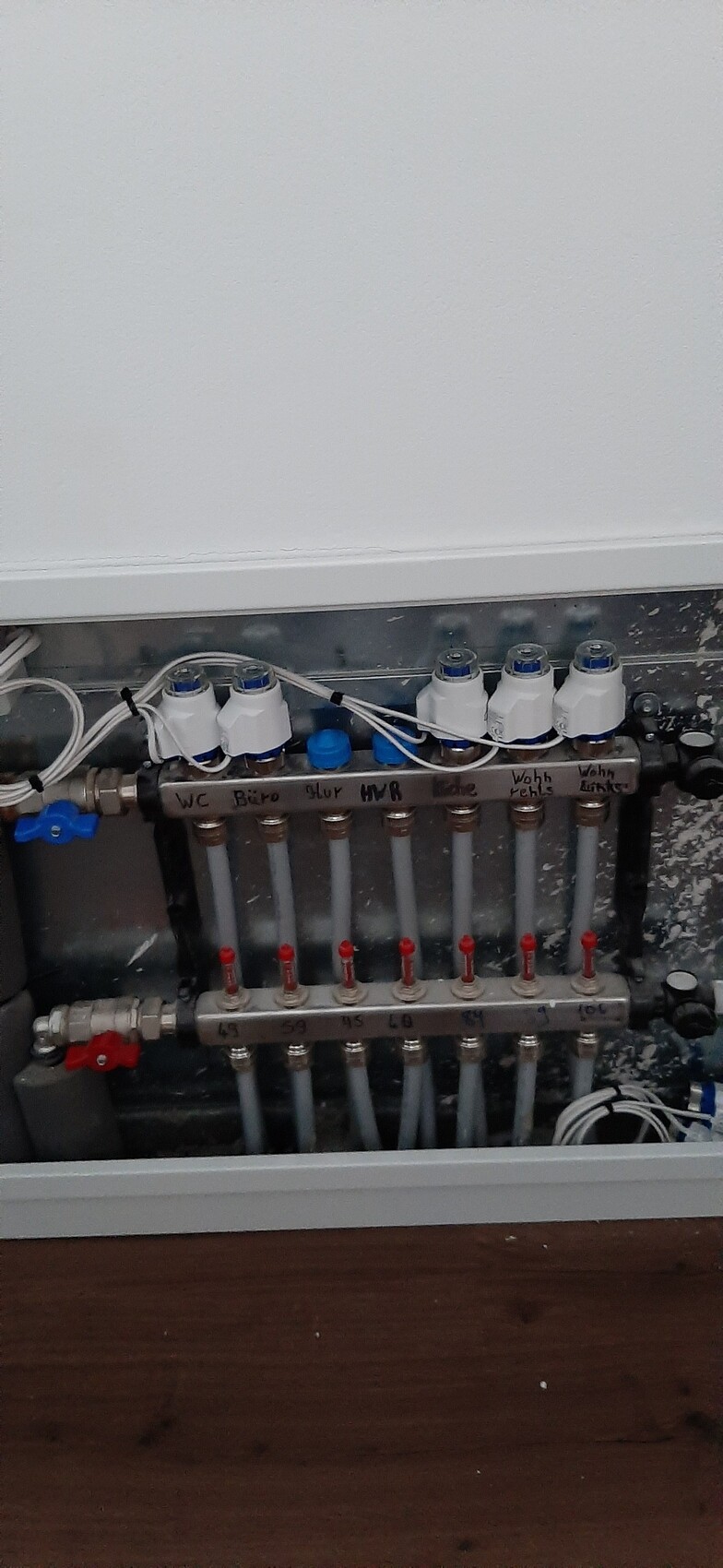

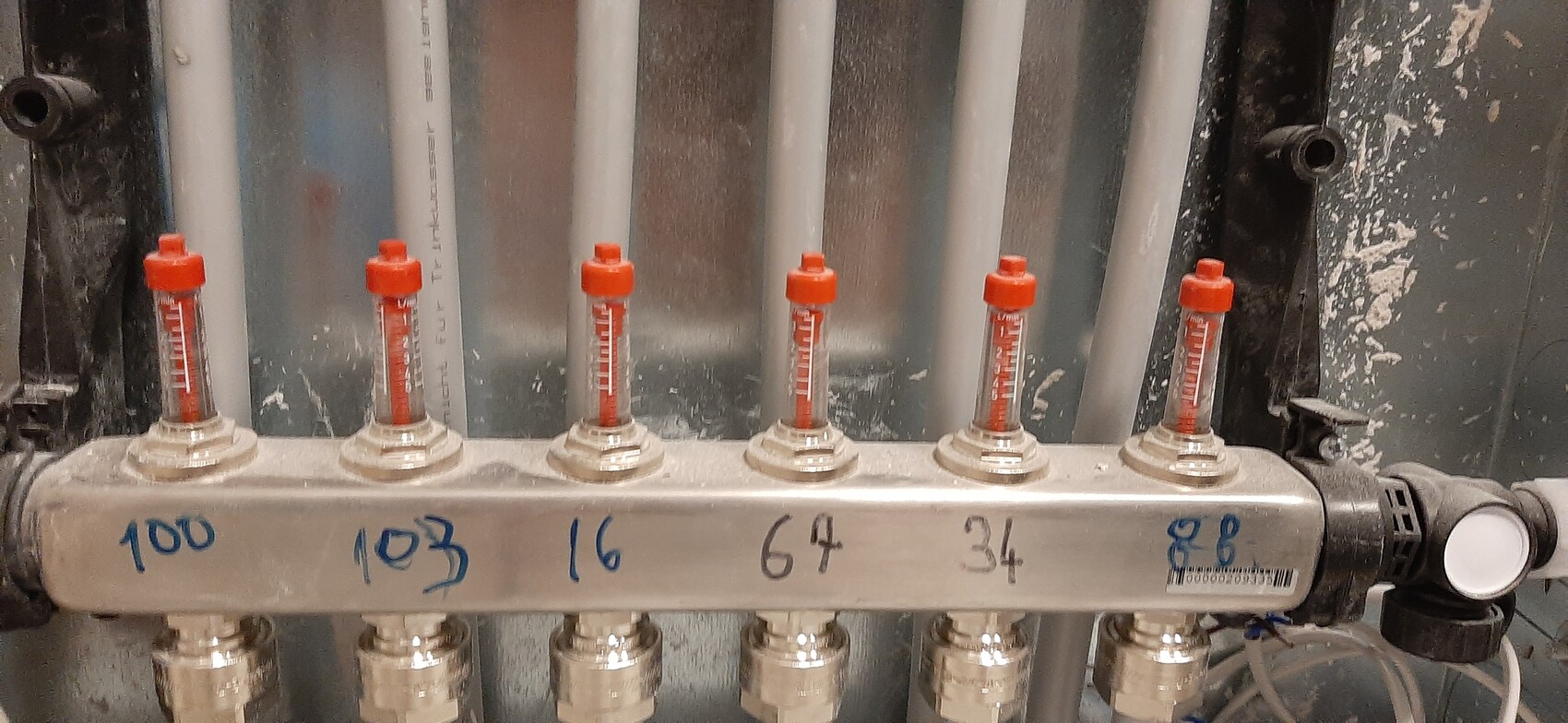

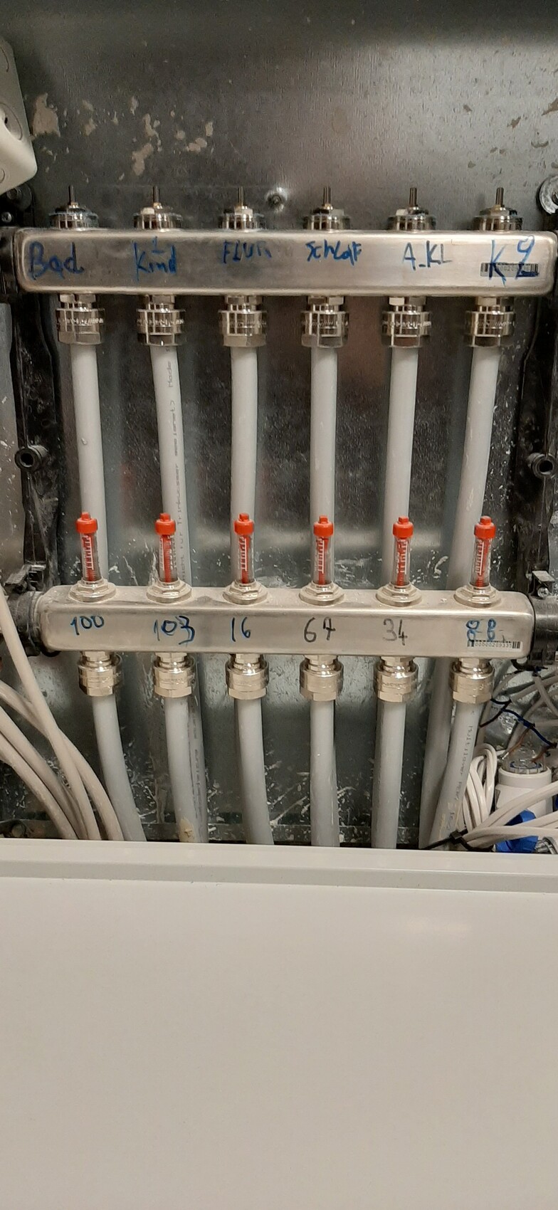

Anbei die Bilder vom Verteilerkasten.
Wenn ich die Taccos voll aufdrehe, ist der hydraulische Abgleich ja total ausgehebelt. Ist es nicht sinnvoller von den Werten aus zu regulieren?

Mycraft14.10.20 21:39
Nein, bloß nicht damit fährst du die ganze Hydraulik gegen die Wand.

Mal eine Frage, spielt das eine Rolle ob die Röhrchen oben oder unten sind im HKV ?
Mycraft15.10.20 07:14
Nein das ist belanglos. Es geht auch ganz ohne.
Joedreck
15.10.20 07:43
Wie gesagt: alles kleinlich notieren, um im Zweifel ein paar Schritte rückwärts machen zu können. Es wird allerdings eh offensichtlich schwierig das alles in den Griff zu bekommen. Wenn ich die Zahlen richtig interpretiere, sind dort die Leitungslängen notiert. Das einzuregeln wird wahrscheinlich ein Meisterstück werden.
Mycraft15.10.20 07:49
Deswegen sage ich es ja. Keinesfalls wild herumdrehen. Das System ist jetzt höchstwahrscheinlich mehr oder weniger im Gleichgewicht. Somit sind wenn überhaupt nur minimale Anpassungen notwendig.
