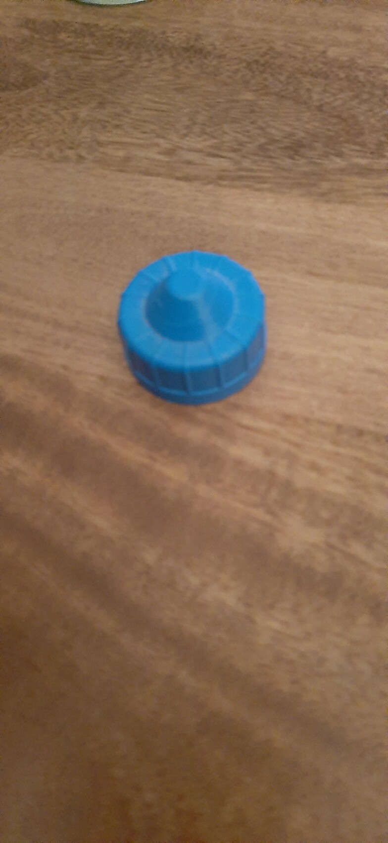

Die Stellmotoren hätten ja die Pins nach unten gedrückt, die oben raus gucken nehme ich an oder? Ich habe noch Abdeckkappen. Wenn ich die rauf drehe, gehen die Pins ja irgendwann runter. Ixh habe gerade 3einzelne Pinsmal gedrückt. Der jeweilige Schwimmer geht dann kurzzeitig auf 0.
Blauer Kunststoffdeckel mit Innenzylinder, liegt auf einer Holzoberfläche.
K1300S06.12.20 16:48
So ist es. Damit kannst Du die Heizkreise dauerhaft schließen.
K1300S06.12.20 16:59
Die Stellmotoren können nur auf oder zu - nicht "ein bisschen auf" oder "fast zu". Deswegen hast Du quasi den Anschlag im Ventil, welcher sich über den Vierkant aus Kupfer verstellen lässt.
Tx-25
07.12.20 09:28
Das Rätsel wurde gelöst. Man muss die roten Teile inklusive dem Schauglas verstellen. Ich habe also oben erst alles wieder in die Ausgangsstellung gebracht und dann an den Gläsern gedreht. Das geht in beide Richtungen und die Schwimmer reagierten sofort. Der Tipp kam aus einem Forum in dem es um Haustechnik geht 😉
