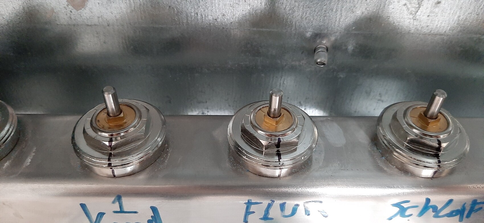

Sorry dass ich noch mal fragen muss. Ich habe die Stellmotoren bereits vor einiger Zeit entfernt. ich habe jetzt noch mal ein Bild angehängt. Ich wollte gerade den Sechskant lösen bzw zum minimieren nach links Schrauben allerdings ist dieser ziemlich fest. Ich habe es nicht mit großer Kraft probiert aber ist es wirklich richtig den Sechskant zu drehen oder muss das Kupfer Teil bewegt werden? Der Sechskant sitzt meiner Meinung nach fest. Daher scheint der nicht zum verstellen zu sein.

opalau04.12.20 17:38
Ich denke hier brauchst du einen Vierkant.
Mycraft04.12.20 17:42
Ja nur das Messingteil. Bei dir ist es halt ein Vierkant. Das Große ist das ganze Ventil das natürlich nicht anfassen sonst kommt dir das Wasser raus.
seat8804.12.20 18:07
Man sieht doch eindeutig dass der Sechskant mit dem darunter liegenden blanken Ventil eine Einheit bildet. Natürlich musst du nur den vierkant drehen...
