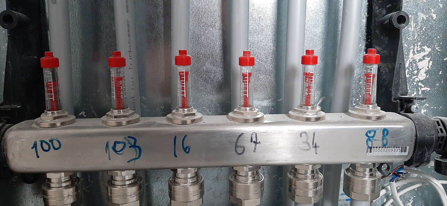

Tx-25
04.12.20 12:29
Ich habe gerade in meinen Verteilerkasten reingeschaut. Zu meinem Erstaunen ist die Verstellmöglichkeit doch relativ gering. Ich habe euch mal ein Bild angefügt und schreibe euch die Werte von dem Bild von links nach rechts einmal dazu.
Bad 1,9
Kind 1 1.25
Flur 0.5
Schlafz. 0,75
Ankleide 1
Kind 2 1.4
Das Schlafzimmer und die Ankleide sind quasi ein Raum. Es ist ein offener Durchgang vorhanden.
Da werde ich die Ankleide auf 0,75 reduzieren um es mal zu testen.
Der Durchfluss um Bad ist sehr hoch. Gefühlt ist es da ja auch deutlich wärmer. Nur messbar ist es nicht. Komisch, da der Durchlauf doch doppelt so hoch ist.
Wo verstelle ich den Durchlauf? Oben an den roten Kappen? Ich habe in einem Video gesehen, dass dort bei einem dann Wasser raus kam. Es war aber ein anderes System.
