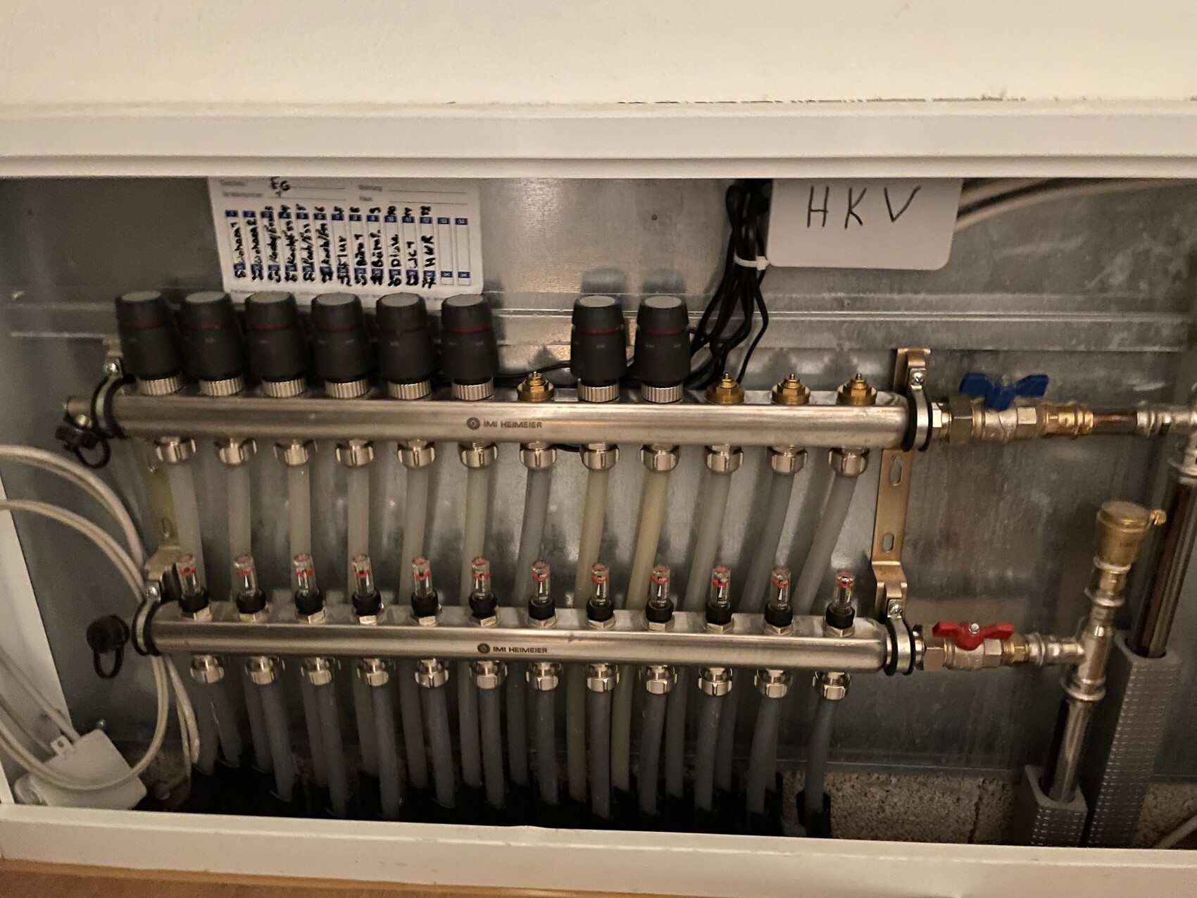

Hi,
wir wohnen seit einem Jahr in unserem Neubau, sodass ich diesen zweiten Winter dachte, es sei Zeit, die Fußbodenheizung zu optimieren.
Es gibt zwei Heizkreisverteiler auf zwei Etagen mit jeweils zahlreichen Heizkreise. Einige davon sind mir Stellmotoren und ERR betrieben, manche nicht. Insgesamt ist es im
EG leicht zu warm und ich OG etwas zu kühl.
das Konzept des Abgleichs ist mir klar. Alles öffnen, Heizkurzve runter regeln, und dann nach regulieren. Aber wie mache ich das ganz genau?
  • Thema „Alles öffnen“: Dort wo ich Raumthermostate habe, drehe ich sie auf maximal. Dadurch öffnet im Heizkreisverteiler der dazugehörige Stellantrieb die Leitung. Jetzt habe ich aber auch Kreise ohne Antrieb. Die muss ich auch öffnen, oder? Muss ich dazu einfach die orangenen Kappe abnehmen und mit einem Schlüssel die Schraube lösen (siehe Foto)? Muss ich irgendwas an diesen topmetern machen?
  • Thema Heizkurve: wie mache ich das für die zwei Etagen ? Es gibt ja nur eine heizkurve. Drehe ich im Heizkreisverteiler im EG und OG zeitgleich alles auf,gehe ich etagenweise vor?
  • Thema Nachregulieren: Drehe ich am Ende wieder dort wo nötig Kreise dort zu, wo ich sie unter 1) geöffnet habe? Oder bleiben die Kreise offen und die Justierung erfolgt über die topmeter (würde für mich eher Sinn machen)? Habe ich dann am Ende komplett ukd
Ständig geöffnete Kreise, die ich über die topmeter / durchflussmenge final einstelle?
Kann dem ganzen Vorhaben irgendwas platzen, wenn ich alles aufdrehe?
Danke sehr!!

Du kannst ja mal grob alle Flowmeter addieren und gucken ob du auf den Gesamtdurchfluss der Heizung kommst (auf Einheiten achten).
Wenn es deutlich abweicht geht wahrscheinlich doch einiges über ein überströmventil oder sogar eine eigene Umwälzpumpe hinter einem Puffer.
Das könnte man natürlich auch mal prüfen!

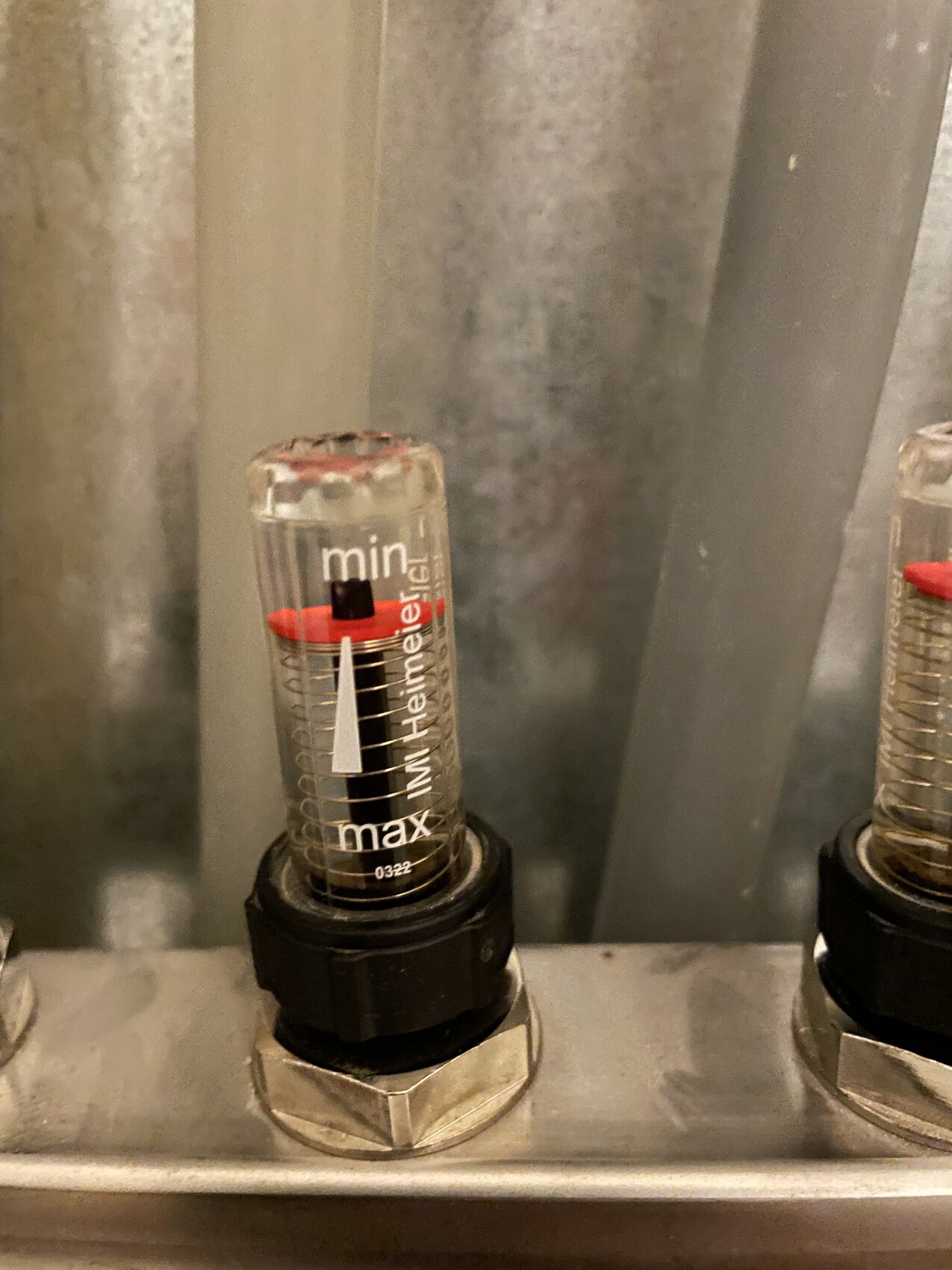

Man kann einen meinen Flowmetern leider meine konkreten Mengen ablesen, siehe Foto.
wie kann ich feststellen, ob ich ein überströmventil habe? Habe mal Bild vom
Verteiler EG in der totalen angehangen!
Verteiler fussbodenheizung mit Ventilen in Installationskasten

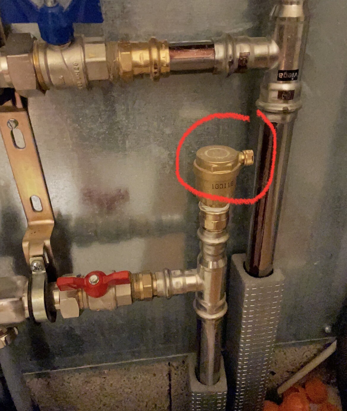

Hier an dem Ding könnte ich noch drehen, das ist ganz offen

Wilde Konstruktion, aber sieht nicht nach Überströmventil aus. Guck mal im Heizungsraum ob da igendwo ein Ventil Vor- und Rücklauf verbindet.

Ich würde sehr empfehlen mal in die Anleitung vom Hersteller zu schauen. Das ist keine "normale" Regelung. Die Stellschrauben unter dem orangen Kappen sind Durchflussbegrenzer. Zumindest laut Anleitung bleibt der eingestellte maximale Durchfluss erhalten, auch wenn man an den anderen Heizkreisen etwas verstellt.
Man kann vom bestehenden Abgleich ausgehen, aber das kann problematisch sein, wenn alle Kreise zu stark begrenzt sind. Mein Heizungsbauerer hatte relativ gesehen die Kreise gut eingestellt, aber so, dass der benötigte Durchfluss nur mit einer 10m Pumpe auf Maximum erreicht wurde (150 W Leistungsaufnahme permanent). Das ganze konnte ich dann durch eine Neueinstellung auf 3m Pumpeneinstellung reduzieren, was zu erheblichen Stromeinsparungen geführt hat.
Daher würde ich die Kreise nicht nur relativ zueinander einstellen, sondern zusätzlich insgesamt so weit wie möglich aufdrehen, damit der Widerstand für die Pumpe reduziert wird.
Das dürfte ein automatischer Entlüfter sein
