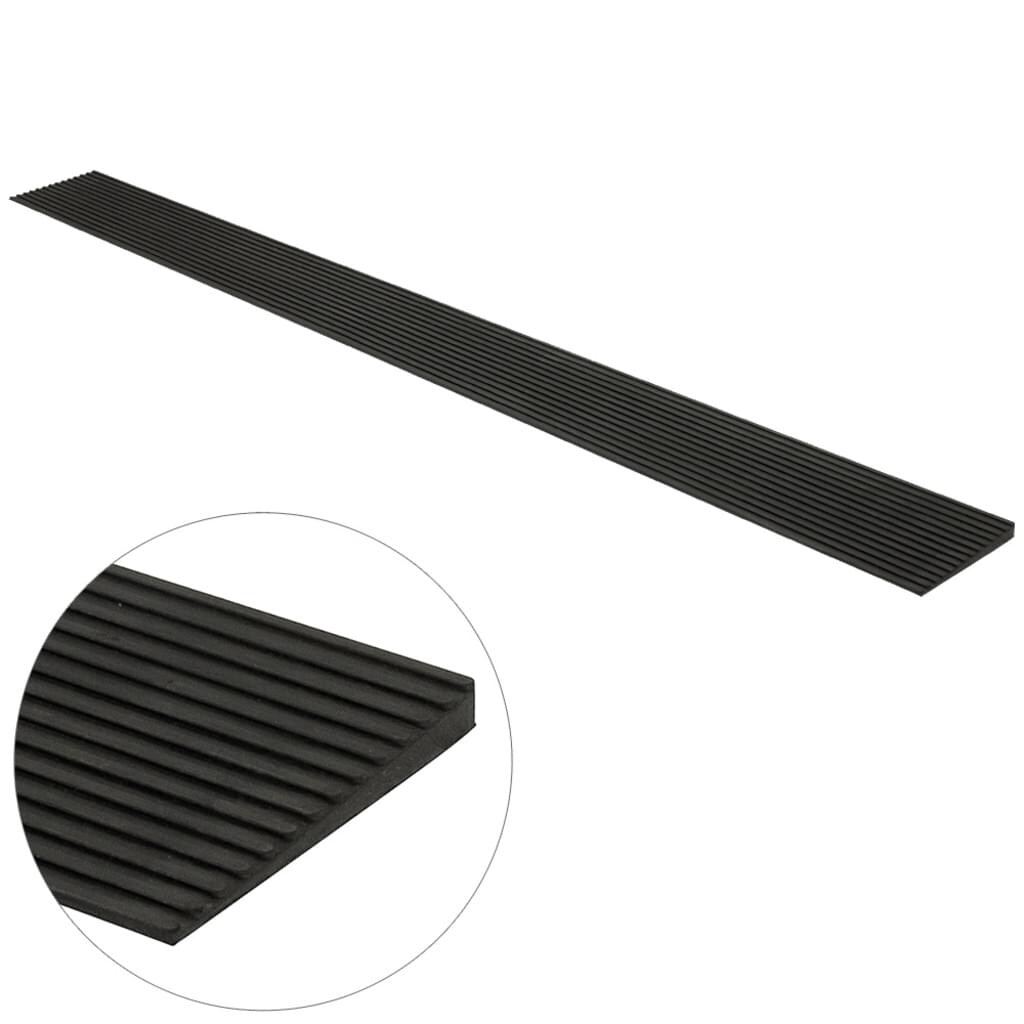

Vielleicht könnte man die 3 cm mit einer Schwellenrampe überbrücken. Die gibts auch in 3cm Höhe. Wenn die Fliesen anthrazit sind, fällt das kaum auf..
Sie sind sehr hell aber eine kleine Schwelle hilft schon mal gehen Zehbruch

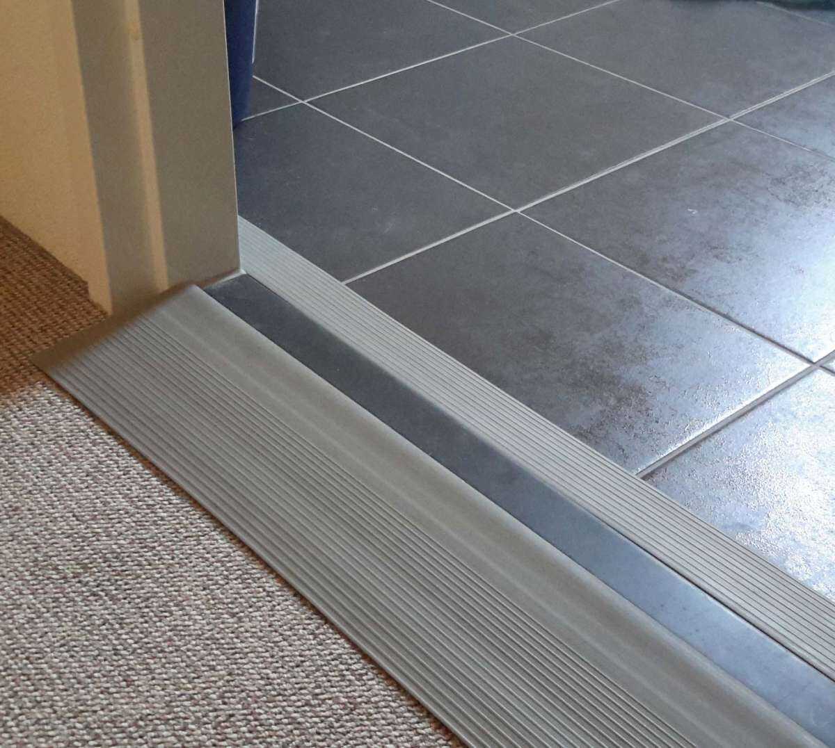

Auf der Webseite von „Rampenspezialist“ sehe ich diese Rampen sogar in hellem Grau..
