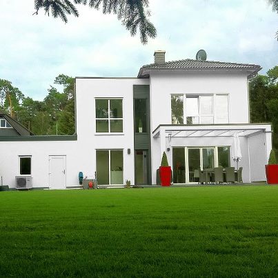

wir hätten gerne die Terrassenüberdachung wie im Anhang abgebildet.
Auch bei uns wäre der nur die Hälfte der Terrasse überdacht, nämlich der Teil vor der Küche. Unser Entwurf ist fertig falls der Statiker das ok gibt.

Wenn Ihr später noch eine Baugenehmigung wegen der Größe des Daches braucht, würde ich die Planung mit reinnehmen. Es ergibt sich meines Wissens keine weiteren Kosten. Eine Nachtragsbaugenehmigung kostet wiederum.
Außerdem könnt Ihr bauseits gleich Halterungen in den Rohbau mit einplanen lassen, da mit WDVS ja wieder Probleme beim nachträglichen Anbringen entstehen.

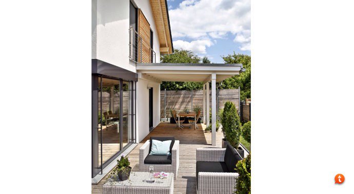

Das ist keine Terrassenüberdachung im herkömmlichen Sinne, sondern ein, mit der Bausubstanz verbundener, Pavillon und der gehört mit in den Bauantrag sowie die statische Berechnung.
In der Anlage findest Du eines, unserer BV, wo ebenfalls einen Pavillon auf Kundenwunsch errichtet wurde. Zum Bauantrag mußte eine Detailplanung des Pavillon erstellt werden. Dadurch haben sich die Kosten des Bauantrages weder gesenkt, noch erhöht
Liebe Grüsse, Bauexperte

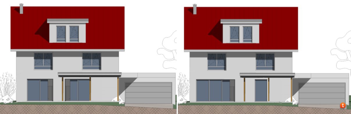

wir haben nun das Terrassendach mit in den Entwurf übernommen sind jetzt aber unsicher ob wir die Fenster so lassen sollen wie bisher.
Die linke Variante ist aus unserer bisherigen Planung. Die rechte Variante haben wir uns noch überlegt. Wäre das evtl. besser/praktischer?

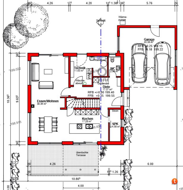

Ansicht ist Südseite. Den EG Grundriss laden wir mal dazu hoch.

Von außen gefällt mir V2 besser, aber die Küche wirkt von innen mit dem breiten Fenster besser.
Ich würde bei V1 das Küchenfenster mal ein bissel nach rechts verschieben
Wow, Bearbeitungsmodus!!!! Küchenfenster natürlich mit oberen angleichen (gleiche Flucht wie linkes Fenster)
