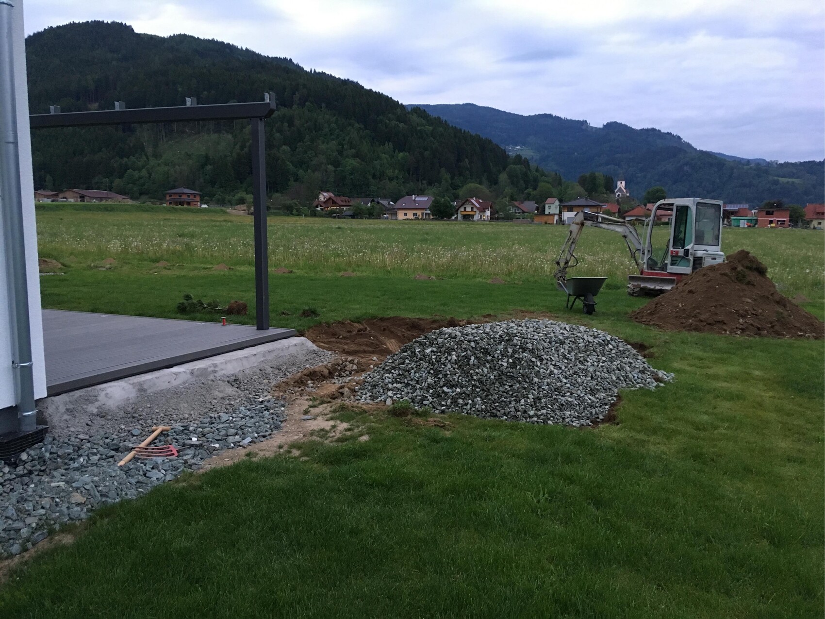

Weiter gehts mit der zweiten Terrasse Richtung Süden.
Ausgekoffert und geschottert.
Kleiner Bagger arbeitet neben Terrasse auf grünem Rasen; Kies und Erdmulden, Berge dahinter.

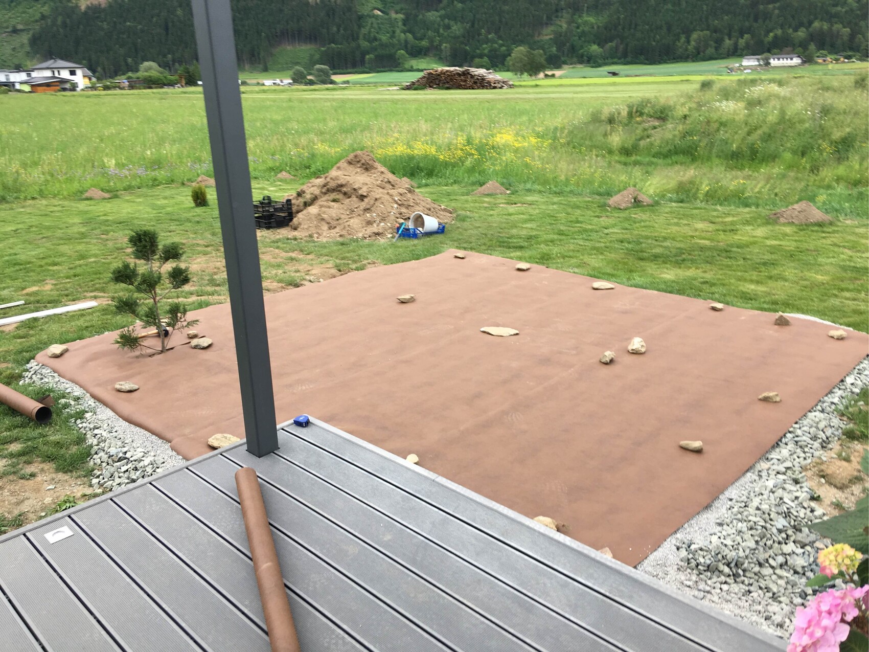

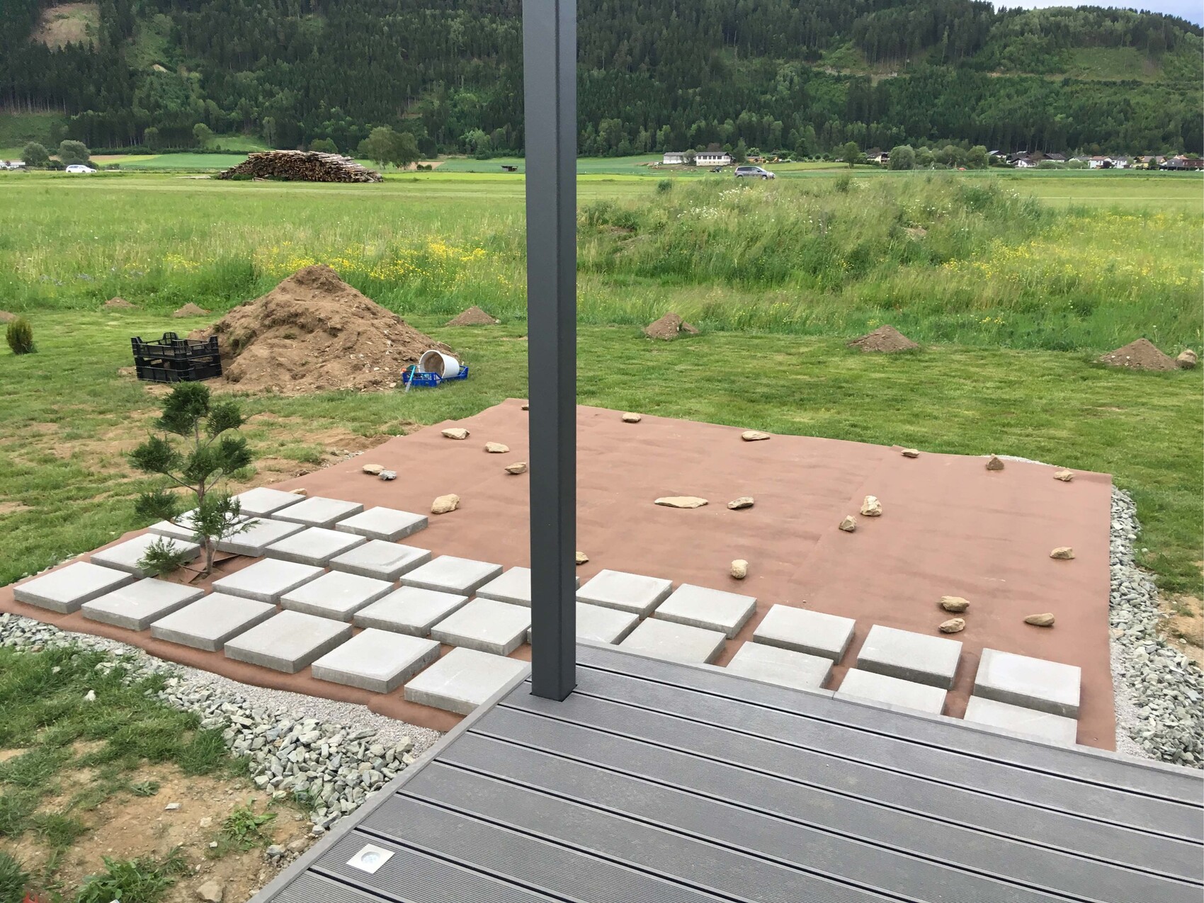

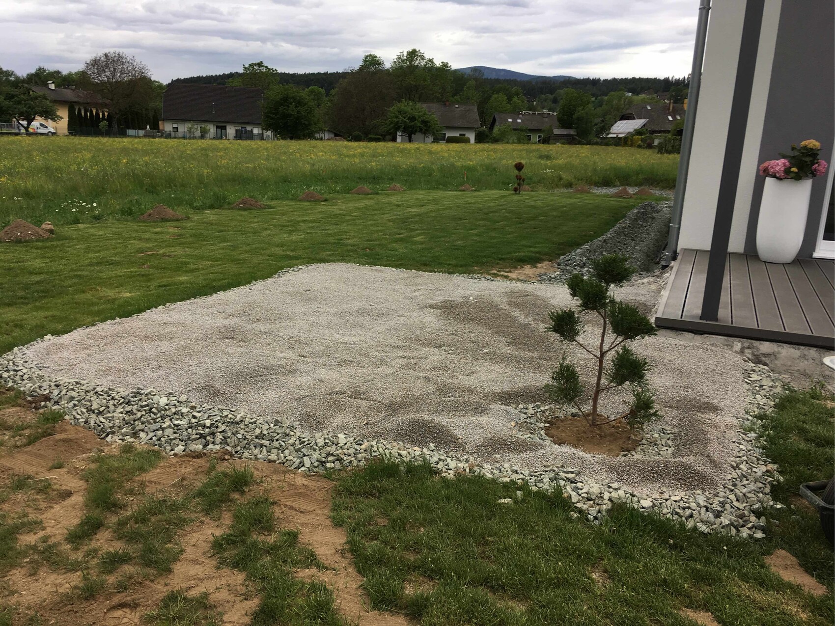

So weiter gehts mit der Terrasse Richtung Süden.
Feinsplitt ist verteilt und auch in Waage mir ein wenig Gefälle.Unkrautvlies ist darauf und die ersten Steine.
Leider habe ich vergessen das die andere Terrasse mehr Gefälle hat somit muss ich morgen noch mal alles runter nehmen und das Gefälle mit Splitt an die andere Terrasse anpassen.
Im übrigen sind jetzt schon knapp über 500 kg Splitt verbraucht,hätte nicht gedacht das man soviel brauch.
