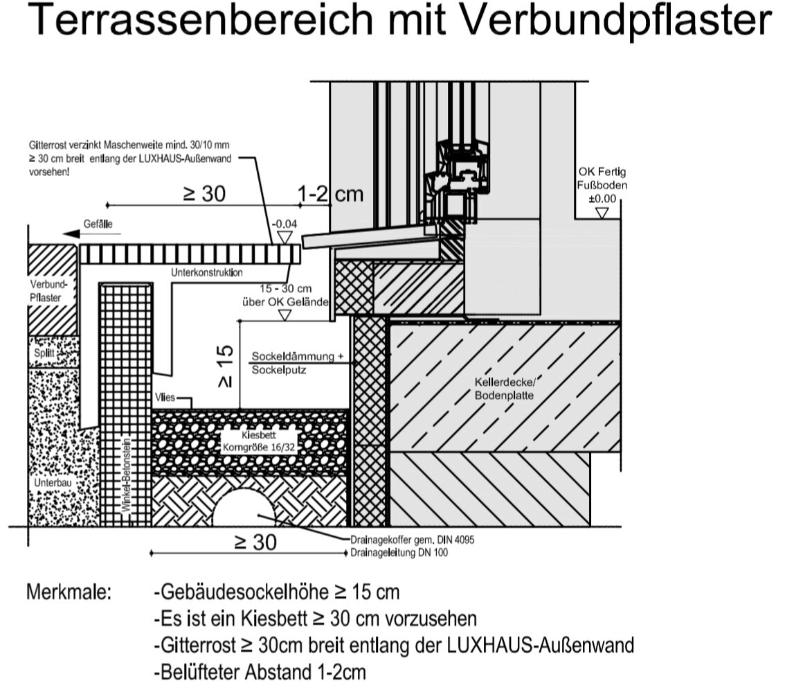

Also wir haben von unserem Hausanbieter Vorgaben für die Ausführung der Sockeldetails erhalten.
Für die Terrasse sind das die Folgenden:
Technische Zeichnung eines Terrassenbereichs mit Verbundpflaster, Dämmung und Bodenplatte.
Wenn wir davon abweichen haftet der Anbieter nicht mehr für Schäden, die in diesem Bereich an der Fassade auftreten. Ich hab keine Ahnung wie wahrscheinlich Schäden sind, wenn wir uns nicht daran halten. Aber ich dachte das wäre bei Fertighäusern/Holzhäusern so "üblich".
