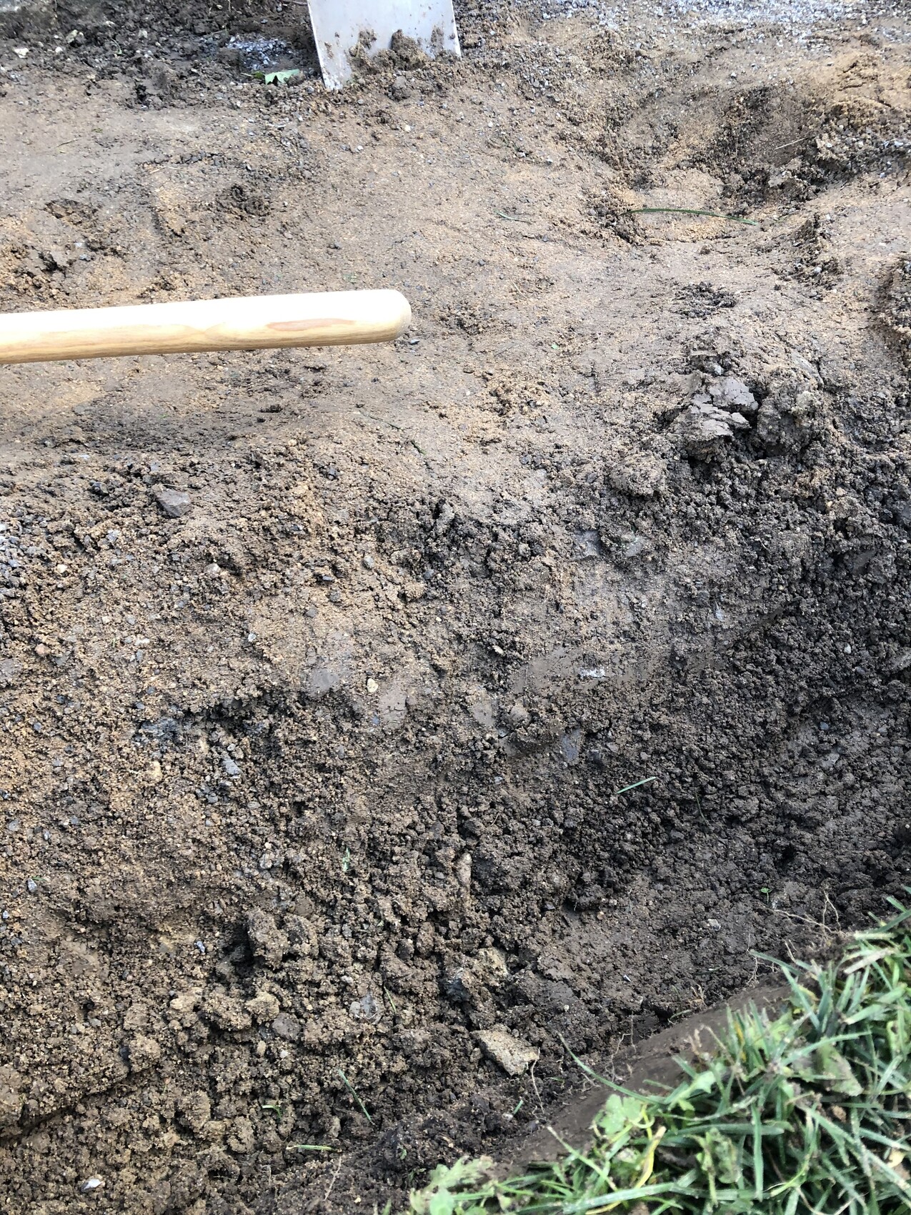

ich habe jetzt angefangen die alten Platten zu entfernen und habe darunter ein ca 30cm Schicht aus Sand (wenig bis kein Feinanteil) und Split gefunden sowie eine ca 3m Schicht aus Split.
Das Sand-Split-Gemisch kann man sich im Bild anschauen:
Graben neben Hauswand: ausgehobene Erdgrube mit Sand, Schaufel, Gartenschlauch und Gießkanne.
Frisch gegrabene Erde mit Holzgriff eines Spatens, Gras am Rand.
Es gibt scheinbar keine dedizierte Frostschutz- und Tragschicht.
Ich bin hier im Bereich des Weges, nicht der Terrasse.
Wie würdet ihr vorgehen? Alles auskoffern und neu anlegen notwendig?
Viele Grüße
[ATTACH alt="terrassenplanung-mit-umlaufendem-weg-und-leichtem-gefaelle-599938-2.jpg"]75501[/ATTACH][ATTACH alt="terrassenplanung-mit-umlaufendem-weg-und-leichtem-gefaelle-599938-1.jpg"]75500[/ATTACH]
Viele Grüße
Ja, ich denke das wäre hier der beste Weg. Audkoffern und eine neue saubere Tragschicht einbauen.
Wenn du schon den Aufwand betreibst.
