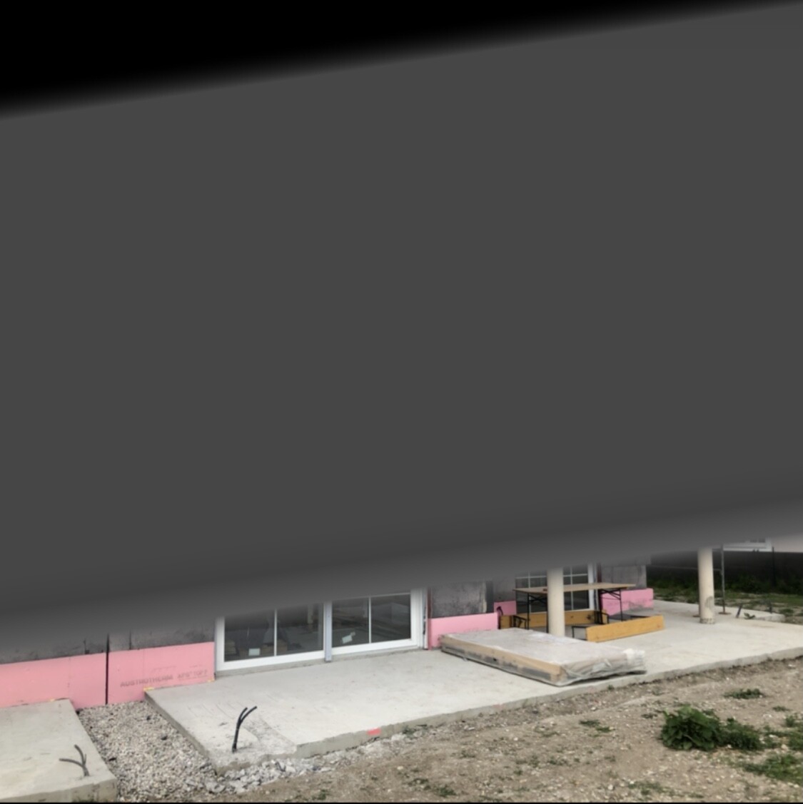

ich habe eine unangenehme Aufgabe vor mir und ich würde gerne eure Meinung dazu wissen, welche Möglichkeiten und Lösungen bestens geeignet sind.
Unsere Terrasse wurde betoniert und vom Gefälle her passt es vorne und hinten nicht. Es kommen auch Fliesen hinzu. „Nachfüllen“ kann ich nicht, weil ich dann zur Terrassentür zu hoch käme.
Ich habe ca. 38m2 Terrasse und muss ca. 2-4cm runter. Natürlich nicht die komplette Fläche, aber grundsätzlich muss der Großteil bearbeitet werden.
Reicht hier Schleifen? Muss gefräst und dann geschliffen werden? Würde das entsprechende Gerät mieten. Lassen sich 2-4cm Beton überhaupt realistisch gesehen schleifen?
Es ist sehr ärgerlich, aber im Nachgang ist man immer schlauer....
Danke vorab!
Myrna_Loy
Nein, das ist vermutlich zu viel. Wir hatten mal bei der Arbeit das Problem, das der Boden einer Tiefgarageneinfahrt zu hoch gegossen wurde. Die Firma hat den Beton auf ca. 12 qm komplett wieder rausgestemmt, weil das wirtschaftlicher und schneller war. Fräsen sei eher im Bereich von 1-2 cm machbar, aber auch extrem teuer und langwierig. Es gibt wohl keine Geräte, die in der Größe effizient arbeiten, wie z.B, im Straßenbau.

Rausgestemmt heißt also Stück für Stück, oder (Hilti)? Und dann geschliffen? Falls Fräsen, dann würde ich halt mehrere Runden machen, aber dann muss ja der Boden wieder geschliffen werden, oder?
Das ist leider eine Drecksarbeit. Staub/Schmutz bis zum geht nicht mehr...
Knüllwald
Fliesen auf der Terrasse insbesondere auf Flächen die der Feuchtigkeit ausgesetzt werden sind immer sehr problematisch. Das friert früher oder später immer auf. eher früher.
Abschleifen bei der Fläche kannst du auch vergessen. Hier bleibt eigentlich nur der Rückbau und ein neuer Versuch.
Also einen Bagger mit Stemmhammer und komplett den Beton raus. Neu einschalen mit Gefälle und neu gießen.
Oder so lassen, fliesen drauf und ein Terrassendach drüber. Dann sollte es auch ohne Gefälle gehen.
Auf dem bild sieht man auch nicht wieviel Luft man bis zur tür hat. Ich würde sagen 3 cm Gefälle reichen völlig aus auf die tiefe der Terrasse gesehen.
