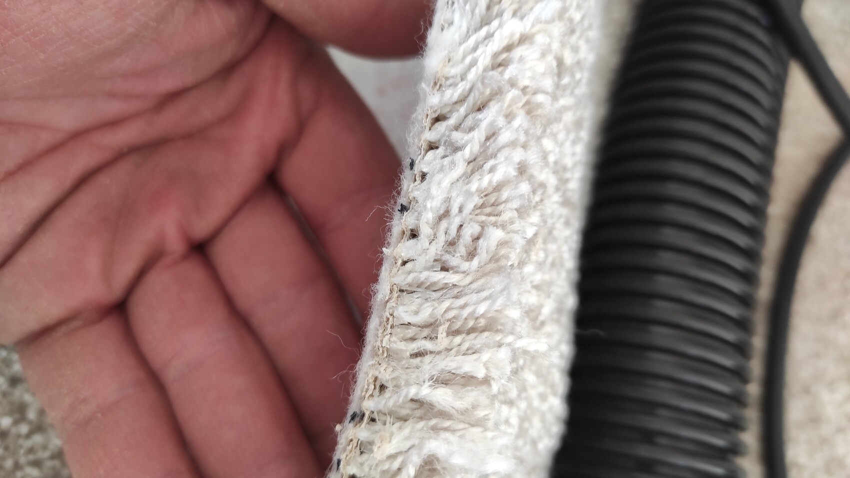

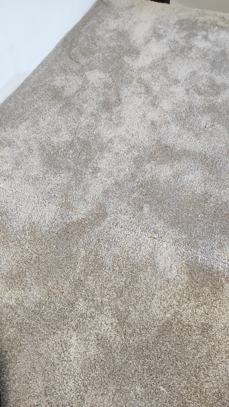

Ich habe mal Bilder von dem Teppich hochgeladen.
Nahaufnahme eines weißen Teppichrands mit Fasern, Hand links, schwarzer Spiralkabelkanal rechts.
Nahaufnahme eines beigen Teppichbodens mit flauschigen Fasern.
KlaRa18.03.22 19:28
Bei dem Hochflor würde ich die Finger auf jeden Fall von einer Randverfestigung lassen!
Der Begriff "Verschlimmbesserung" wäre dann sicherlich gerechtfertigt.
Wenn beide Textilbeläge mit gleicher Herstellungsrichtung in die gleiche Richtung verlegt wurden, kann der Langflor problemlos kantenübergreifend aufgebürstet werden. Aber Kantenverfestigung? Bitte nicht! Es ergibt sich nicht der Erfolg, den Du Dir versprichst.
Gruß: KlaRa
