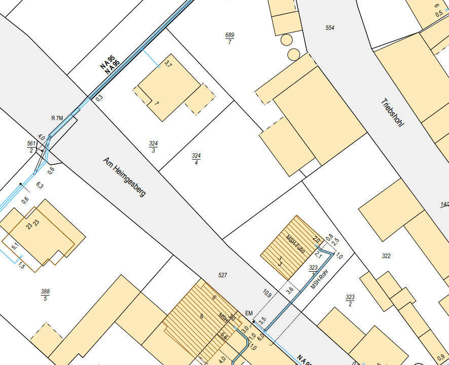

Anbei nochmal ein Bild des Netzversorgers, der für Strom und Gas bei uns zuständig ist. Wasser und Kanal wird von der Stadt selber betrieben.
Uns gehört das Grundstück 324/4. Die Überbauung ist bereits beseitigt, falls die Frage aufkommt.
Das Haus auf dem Grundstück 323/1 ist auch relativ "neu". Die haben sich mit Frischwasser über den Nachbarn am Haus 323/3 versorgt. Dieser Wiederum ist direkt oben an der Hauptsraße angeschlossen, welche auf dem Ausschnitt nicht mehr zu sehen ist. Das Grundstück 323/3 ist ein Eckgrundstück Hauptsraße/Am Heimgesberg.
Wenn wir eine geregelte Erschließung durchführen, wie sie normalerweise von der Stadt vorgesehen ist, müsste die ganze Straße Am Heimgesberg aufgerissen werden um Frischwasser runter zu legen (56 Meter).
Strom liegt bereits bis zum Grundstück 323/1, wie auf den Bildern zu sehen ist. Es fehlen daher ca. 20-25 Meter und könnten, wenn die Straße schon mal auf ist, direkt mit verlegt werden.
Der Kanal kommt allerdings von Unten (Grundstück 324/3) und müsste ca. 6 Meter verlängert werden.
Die Straße am Heimgesberg hat von Süd nach Nord ein leichtes Gefälle. 1-2% mehr dürfte das nicht sein. Daher sollte eine Hebeanlage oder sonstiges kein Problem sein. Das Abwasser wird eh den Hang runter fließen und das Frischwasser von oben kommend auch.
Bei unserer Anfrage war das Problem der Stadtwerke bereits bekannt, da die Hausbeseitzer Grundstück 323/1 bei der Erschließung wohl Probleme hatten. Welche genau weiß ich nicht, da aber die Straße am Heimgesberg eine Ein und Ausfahrtsstraße der Gemeinde zur Bundesstraße hin ist und dort keine Leitungen drin liegen ist wohl nicht üblich. Ich vermute dass die Hausbesitzer (Grundstück 323/1) vor ein paar Jahren beim Bau damals überrascht worden sind und sich mit dem Thema vorher nicht genauer beschäftigt haben.
