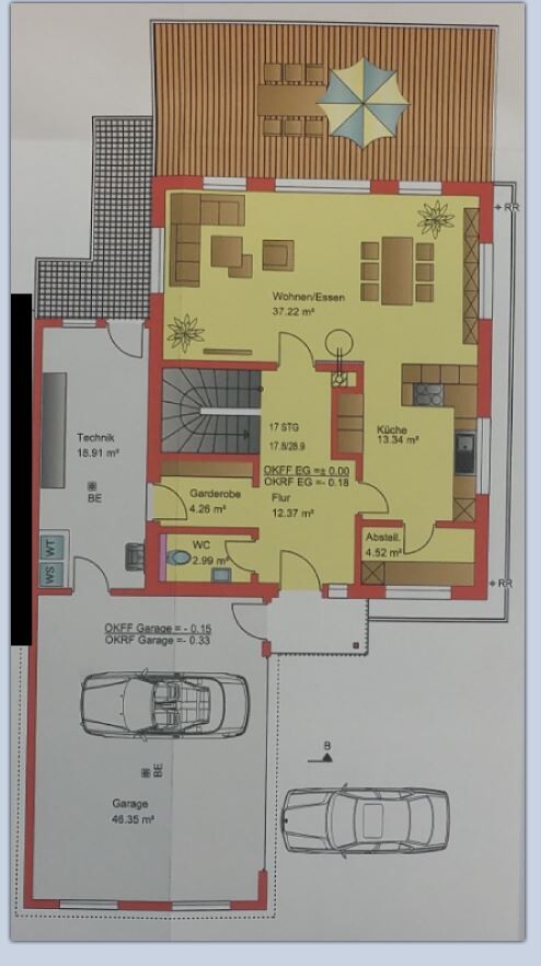

wir sind zurzeit in der Hausbauplanung. Der Grundriss steht. Nun sind wir die Heizung am planen. Nun ist die Frage aufgekommen, ob wir die Absaugung/ Gebläse der Luftwärmepumpe zum Nachbar Gestalten sollen. Zur Beachtung, der Technikraum ist auf der Grenze zum Nachbar. Weiß einer, ob dies erlaubt ist?
Alternative: Gibt es auch Luftwärmepumpen bei denen die Absaugung und Gebläse nicht über Eck funktionieren, sondern beide in einer Richtung übereinander positioniert sind?

TK1804 schrieb:
Ok.
Welche Ideen würden Sie den vorschlagen , wenn die Luft Wärme Pumpe im Technik Raum in der Ecke geplant ist, aber eine Wand direkt an der Garagen Wand vom Nachbar anliegt ..
Den Planer fragen, ob er bei der Planung besoffen war, wäre ein Anfang.
Nach oben oder in eine der anderen Himmelsrichtungen gehen.
Caspar2020

29.08.17 12:50
Hallo ,
mit ihm bin auch auch gerade am sprechen. Dadurch dass an beiden Grenzen immer eine Hauswand vom Nachbar ist, bleibt wahrscheinlich nur die Version über das Dach ...

stell doch mal eine Zeichnung von Raum und Grundstück ein, so kann man besser Tipps geben.
LG
Sabine
TK1804
29.08.17 13:33
Anbei der Grundriss.
Rechts neben dem Technikraum (schwarz gekennzeichnet) ist die Hauswand vom Nachbar eingezeichnet...
