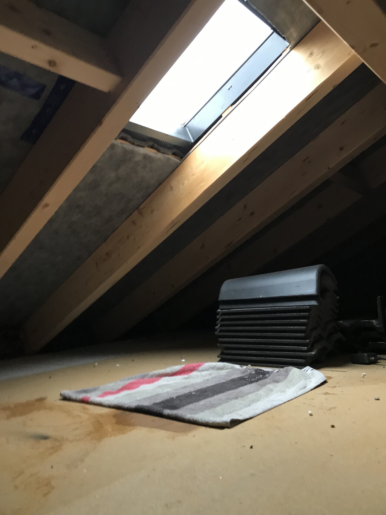

ich konnte diese Woche schon zum zweiten mal feststellen das es bei kalten Wetter zu einer Tauwasserbildung auf der Spanplatte direkt unter meinem Ausstiegsfenster zum Dach kommt. Hier entsteht eine richtige Pfütze. beim ersten mal letztes Jahr war es sogar eine Eisschicht. Das Fenster selbst ist jedoch absolut trocken und es tropft auch nichts herunter seltsamerweise es dringt also kein Wasser von Außen ein.
Zur Info. Die Decke zum Dachboden ist gedämmt (Effizienzhaus von Bien-Zenker) das Dach selbst nicht. Der Dachboden ist ca. 150 cm Hoch. Das Fenster vom Boden ca. 100 cm entfernt.
Kann mir einer sagen woran das genau liegt und wie ich hier abhilfe schaffen kann.

Ihr habt als Fußboden im ungedämmten Dachboden Spanplatte?
Das ist sehr ungünstig, da an deren Unterseite starke Kondensation stattfinden könnte! Vielleicht is zufällig genau unterhalb des Dachfensters auch eine starke Perforation der Dampfsperre der obersten Geschossdecke (Kabel/Leitungs/Leerrohr-Durchführung). Ich vermute, dass Wasser kommt eher von unten, als von oben... und weicht dann die ganze Spanplatte von unten her durch. Von oben siehst du nur das Resultat.

Ich will mich mal weit aus dem Fenster lehnen und behaupten dass das Quatsch ist... Die weicht doch nicht von unten her auf und obendrauf bildet sich Wasser...

Das Wasser kommt aus der Luft und kondensiert an der kältesten Stelle im Dach sprich am Fenster. Abhilfe würde eine stärkere Belüftung schaffen.

@Mycraft davon gehe ich auch aus. Was mich nur wundert ist das es am Fenster absolut trocken ist und ich keinerlei Anzeichen sehe das es am Fenster schwitzen würde und dann irgendwo runter tropft. Mit der Belüftung hast du sicherlich recht. Eine Idee wie man hier abhilfe schaffen kann?

Hier noch ein Bild dazu. Da wo das Handtuch lag war auch die Pfütz/Eisbildung. in etwa zienlich genau in der Größe vom Fenster.
