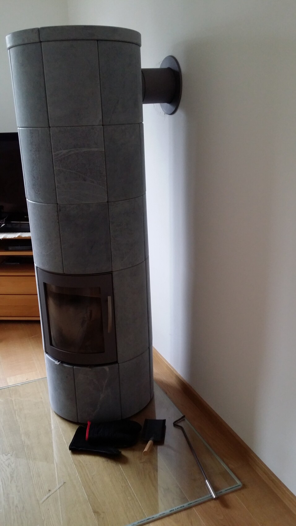

möglicherweise ist das eine blöde Frage...
Wir wollen hinter unserem Specksteinofen die Optik einer Bruchsteinwand haben.
Als Alternative zu den "klassischen" Steinen zum kleben haben wir nun auch eine Fototapete in einer entsprechenden Optik entdeckt.
Sind Fototapeten hinter einem Ofen grundsätzlich möglich / sinnvoll?
Wir haben Bedenken, dass die Strahlungshitze vom Ofen zu Beschädigungen / Verfärbungen an der Fototapete führen können...

Im technischen Datenblatt zu eurem Ofen steht der Mindestabstand zu brennbaren Materialien an der Rückwand. Wenn der eingehalten wird sollte es eigentlich nicht zu Problemen kommen. Aber am besten auch mit eurem Schornsteinfeger abklären.

der Abstand zu brennbaren Materialien ist klar - wir haben eher Bedenken, ob sich eine Fototapete durch die Strahlungshitze verfärbt...

Wir haben einen Lotos M3 Specksteinofen mit Faservlies dahinter. Da verfärbt sich nichts. Wirklich heiß wird er nur vorn an der Tür.
