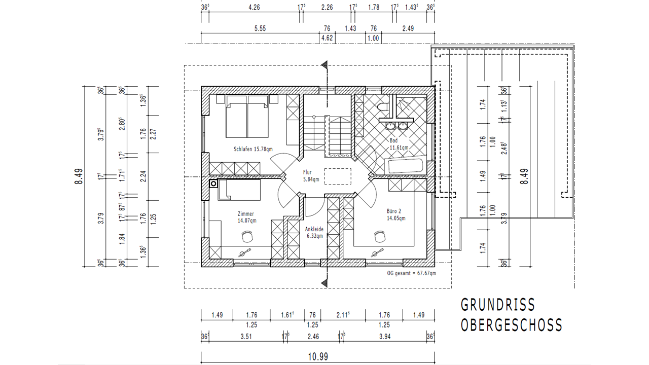

ᐅ Symmetrischer Flur mit 45-Grad-Türen im OG - Yay or Nay?

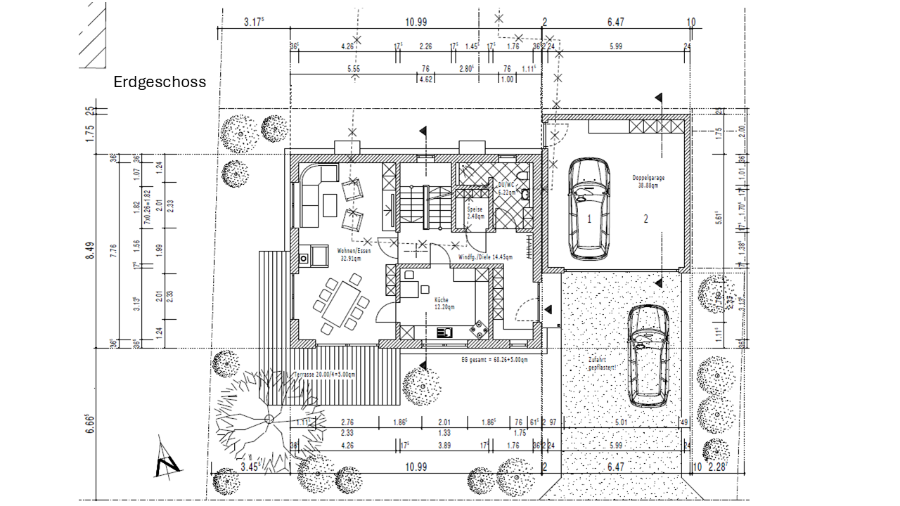

Hallo allerseits, wir möchten ein Einfamilienhaus bauen. Wir sind 30 und 32 Jahre alt, haben keine Kinder und arbeiten Vollzeit im Büro/Homeoffice. Wir haben nachfolgend den Fragebogen ausgefüllt und freuen uns auf eure Expertise zu unserem Grundriss.

  • Anzahl Stellplatz – Doppelgarage + ein Stellplatz neben der Garage im Hof
  • Geschossigkeit – 2 Vollgeschosse + Keller

  • weitere Wünsche/Besonderheiten/Tagesablauf, gern auch Begründungen, warum dieses oder das nicht sein soll – am besten, wenn eine/r aufsteht, verlässt er das Schlafzimmer und muss nicht mehr hinein um z.B. Kleidung zu holen. Dann kann der andere weiterschlafen. Außerdem sind wir viel im Homeoffice. Das heißt jeder braucht sein Büro um den anderen nicht zu stören während Calls etc.
  • Von wem stammt die Planung: Architekt und Bauzeichner
  • Was gefällt besonders? Warum? – Uns gefallen die möglichen Sichtachsen (die ein oder andere Tür und Fenster kann noch angepasst werden). Uns ist ein großzügiger Eingangsbereich wichtig, wenn man das Haus betritt und nicht weiß wohin mit den Einkäufen
  • Was gefällt nicht? Warum? – Wir sind uns bei den 45 Grad Schrägen im Flur nicht sicher, ob wir es mögen. Was sind Pro-Argumente? Was Contra? Was wären Alternativen?
  • Preisschätzung laut Architekt/Planer: 650.000€
  • Persönliches Preislimit fürs Haus, inkl. Ausstattung: 700.000€ (Ausstattung? Küche on top, Möbel auch)
  • favorisierte Heiztechnik: Wärmepumpe
  • könnt Ihr verzichten: Wäscheabwurfschacht, ausgebauter Dachstuhl, Sichtdachstuhl
  • könnt Ihr nicht verzichten: getrennte Büroräume, begehbarer Kleiderschrank, abgetrennte Küche, möglichst gerade Treppe
  • Standardentwurf vom Planer? – Nein, unser Entwurf entspringt einer Vorplanung des Architekten und Weiterentwicklung eines Bauzeichners
  • Entsprechende/Welche Wünsche wurden vom Architekten umgesetzt? – Alle unsere Wünsche wurden vom Architekten/Bauzeichner umgesetzt
  • Was macht ihn in Euren Augen besonders gut oder schlecht? – Wir mögen, das unsere beiden Büros gleich groß sind und auch noch durch das Schrankzimmer getrennt werden. Uns gefällt, dass das Schrankzimmer komplett separat ist und das Schlafzimmer nicht wieder betreten werden muss um an Kleidung zu kommen, wenn man einmal aufgestanden ist (Partner kann weiterschlafen).

Der verwinkelte Flur und der voluminöse Kamin und der Rest, der nicht verändert wurde und das Haus sehr eigenwillig macht, verrät doch das Haus.
Zur Frage: die Türen passen doch zum schrägen Herd in der Ecke, zum schräg gestellten Tisch, zur schräg gestellten Wanne und zur Diagonalverfiesung. Da wird halt einiges in „vernünftig“ nicht passen, also akzeptiere doch diese eigenwilligen Highlights der Entwürfe, wenn Du so an dem Rest hängst. Denn so ohne weiteres ergeben sich so viele Engstellen nicht. Da muss sich der Planer dann auf diese Mittel zurückgreifen.

Warum 2. fängt man einen Thread nach neun Seiten "neu" an und 1. "nullt" ihn auch in der Hinsicht, aus der bisherigen Diskussion keine "Lehren" mitgenommen zu haben ?
Im übrigen fallen mir nicht nur die schräg gestellten Raumzugänge auf, sondern auch eine weitere Übereinstimmung in der grafischen Darstellung mit dem Thread r9m3a1 "Stilbruch durch Kinderzimmerzugang" https://www.hausbau-forum.de/threads/grundriss-einfamilienhaus-mit-2-offenen-punkten-stilbruch-durch-kinderzimmer-zugang.r9m3a1/ - Zufall oder Verwandtschaft?
