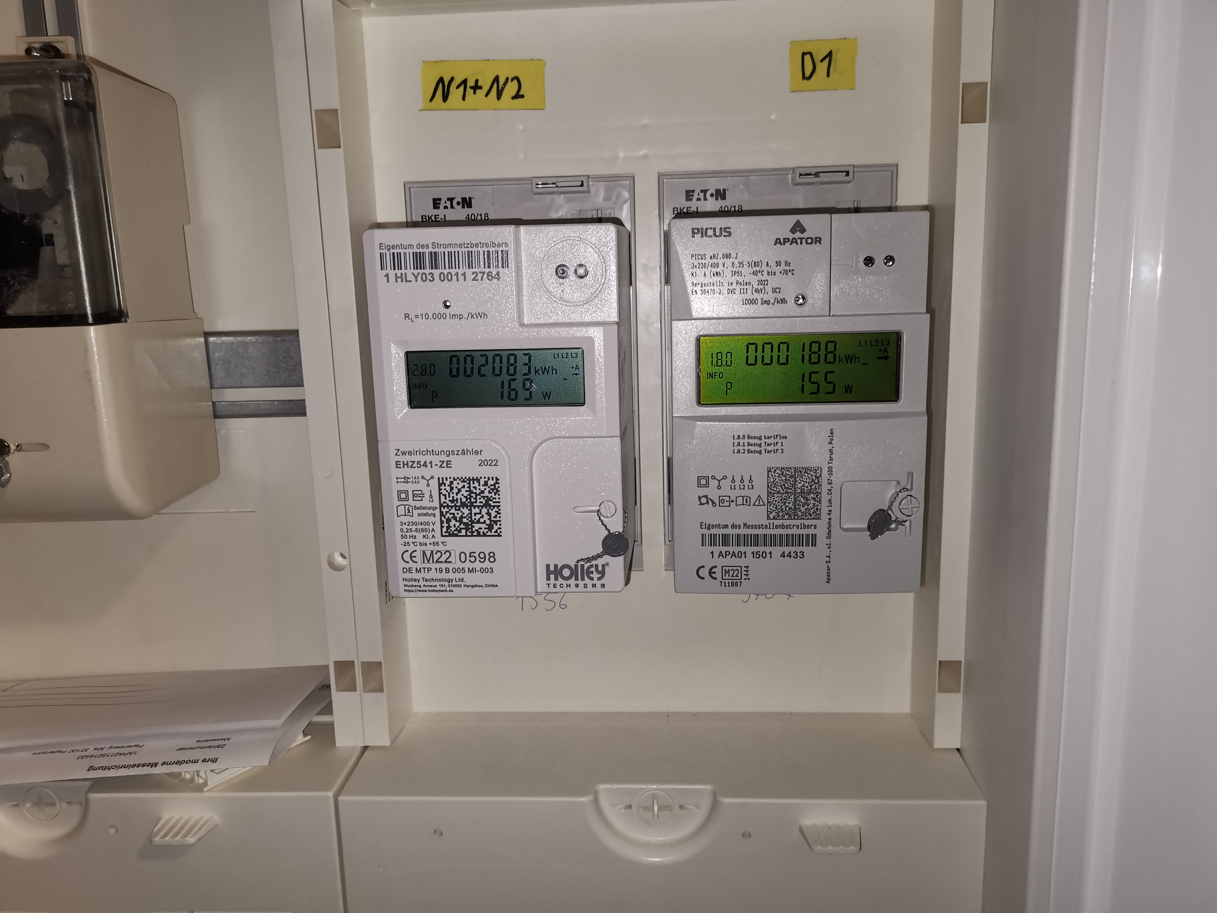

Hallo, ich frage mich welchen Wert ich vom zweiten Zähler "D1" ablesen kann.
Der erste Zweirichtungszähler zeigt mir den Strom an den ich aus dem Netz ziehe und den ich einspeise.

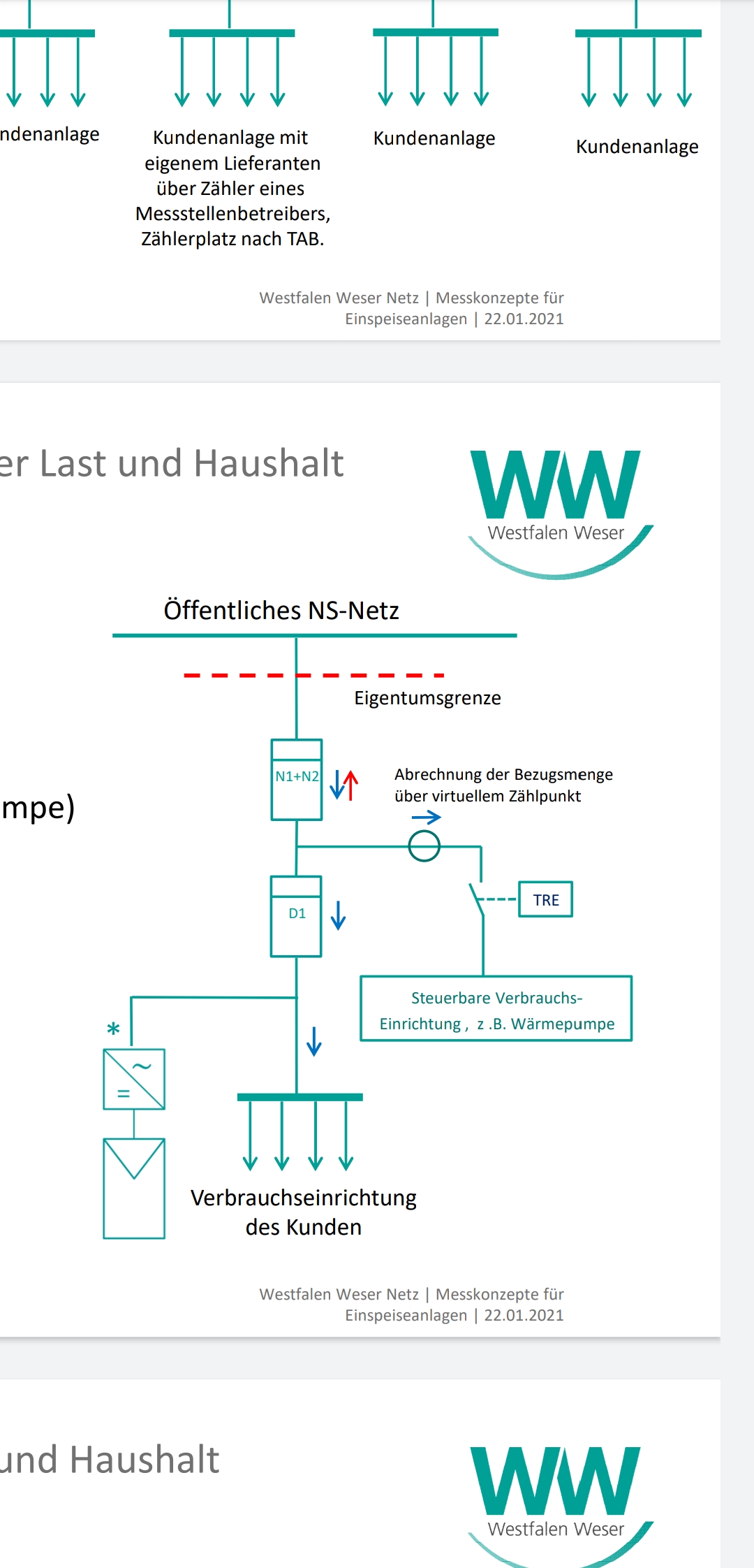

Ich bin erst davon ausgegangen, dass der rechte Zähler mir anzeigt, was ich von der Photovoltaik Anlage selbst nutze. Laut dem messkonzept 4 (wwn) sieht es eher so aus, als ist es der Strom den ich aus dem Netz ziehe abzüglich dem, der für die Wärmepumpe genutzt wird.

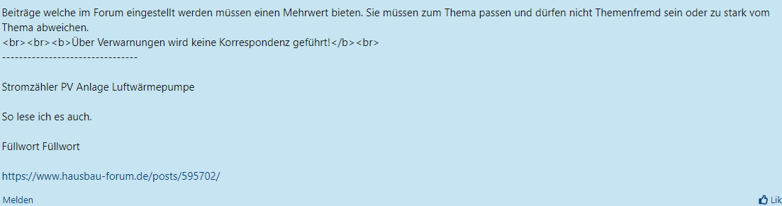

Leider ist meine Antwort gelöscht worden und ich habe eine Rüge erhalten:
Insofern noch einmal: Ja, Du verstehst die Struktur der Stromzähler und deren Funktionsweise richtig. So kann im Zweifel der Strom der Wärmepumpe vom Versorger abgeschaltet werden.
Manani87
Danke für deine Antwort. Ich habe deine erste Nachricht schon gelesen, und fand es eig schon hilfreich ;)
Nur den Sinn hinter dem zweiten Zähler verstehe ich noch nicht so recht. Er zeigt mir ja nicht den Strom der Wärmepumpe an sondern nur die Differenz (Gesamtstrom - Wärmepumpe Strom)
