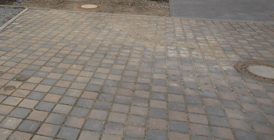

Hallo liebe Forengemeinde,
wir haben ein Grundstück gekauft und wollen nun bauen.
Unsere Privatstraße ist lt. Architekt leider nur mit 20t befahrbar. Lt. Baubeschreibung unserer Baufirma bräuchten wir 40t, da die Straßenzufahrt aber sehr eng ist, wird die Baufirma mit Max. nem 3-Achser anfahren und z.B. die Klinker mit einem Stapler transportieren. Trotzdem könnte die Straße aber absacken, da der 3-Achser im Einzelfall auch schwerer als 20t ist.
Der Architekt sagt zwar die Straße hält auch mehr, aber er gibt es uns natürlich nicht schriftlich. Die Steine sollen 40t abkönnen. Die Baufirma lässt sich die Haftung natürlich rausnehmen. Siehe Text unten.
Man könnte nun noch Stahlplatten drauflegen, das kostet aber ca. 7.500,-. Wir überlegen jetzt, ob wir es riskieren und ggf. Schäden danach reparieren lassen.
Wie schätzt ihr das Risiko ein? Wenn z.B. die Fahrrinne absackt, oder sich Steine verschieben? Wie hoch könnten da die Kosten sein?
Die Straße ist ca. 40m lang (ca. 180 qm). Ich hab mal ein Bild der Steine angehängt.
...Die Straße ist ca. 40m lang (ca. 180 qm). Ich hab mal ein Bild der Steine angehängt. Was würdet ihr tun? 7500,- bezahlen (es ist nicht gewährleistet, das nicht doch ein Schaden entsteht und die haben wir nicht finanziert) oder Risiko (wobei ich gerne irgendwie das Risiko einschätzen würde)?
Du spielst russisches Roulette, wenn Deine Finanzierung den worst case nicht abdeckt. "Normalerweise" kostet die Anlage einer Zuwegung € 80,00/qm - bei Dir kämen noch Kosten für die Abtragung der Beschädigung/ggf.. Wiederaufbau des Unterbau hinzu. Alles Alles in Allem gute TEUR 20, wenn das gesamte Pflaster erneuert werden müßte. Die Stahlplatten - 1 qm kostet neu gute € 500, von daher ist die Miete i.O. - halten ganz sicher mehr ab, als das Risiko wert ist. Sprich mal mit Deiner Versicherung, wie sie sich verhält, wenn Du die Stahlplatten anmietest.
Auf "hätte, wenn und aber" würde ich mich nicht einlassen.
