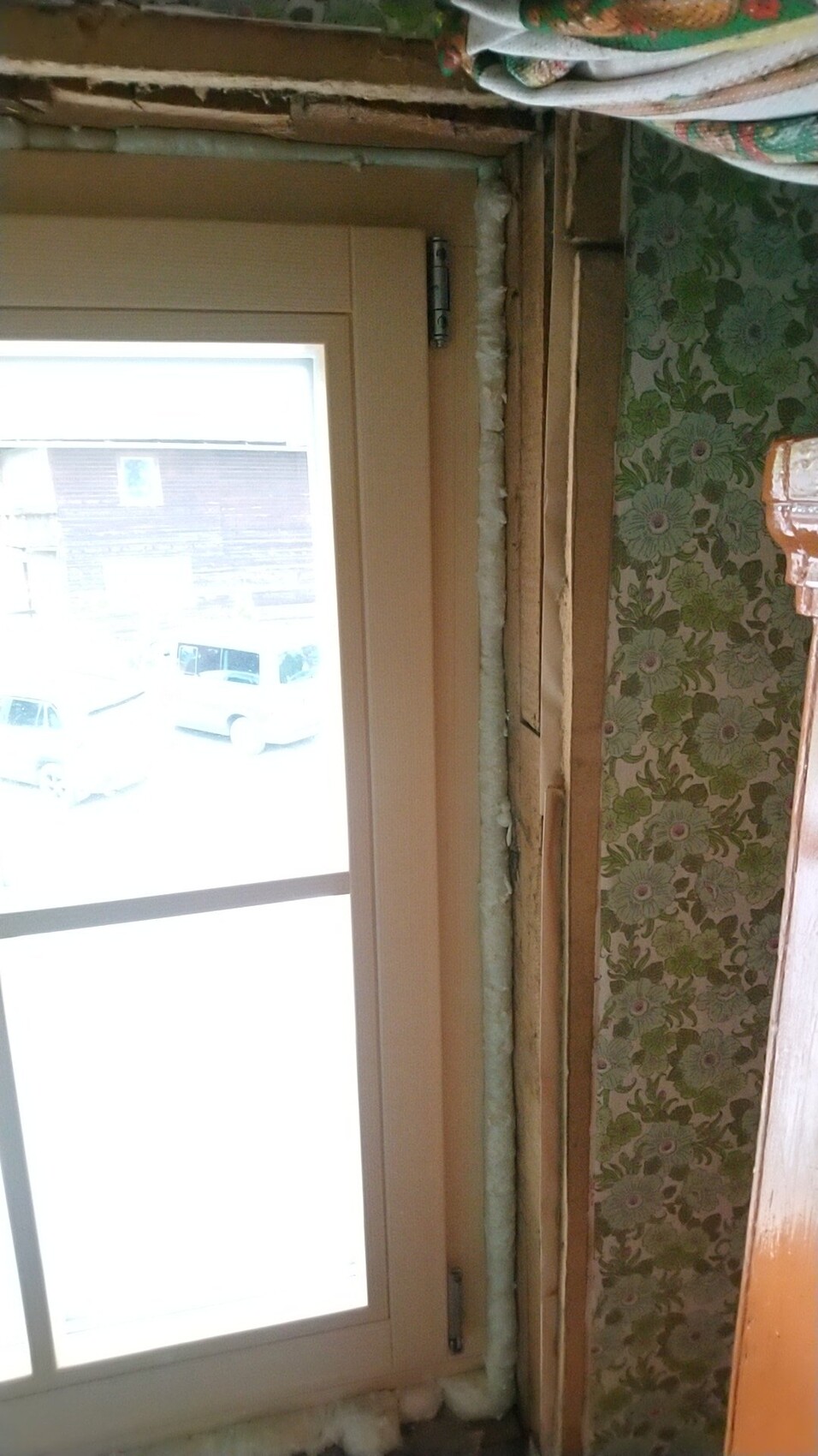

Hallo! Ich habe heuer ein altes Holzhaus saniert, welches sich unmittelbar an einer regelmäßig befahrenen Straße (Ortsgebiet) befindet. Inzwischen ist die thermische Sanierung abgeschlossen, und an der Holzwand wurde an der straßenseitigen Wand 16 cm Steinwolle sowie eine hinterbelüftete Lächenholzschalung angebracht. Die dreifach verglasten Fenster sind neu. Nun fehlt nur mehr der Feinschliff rund um den Fensterrahmen.

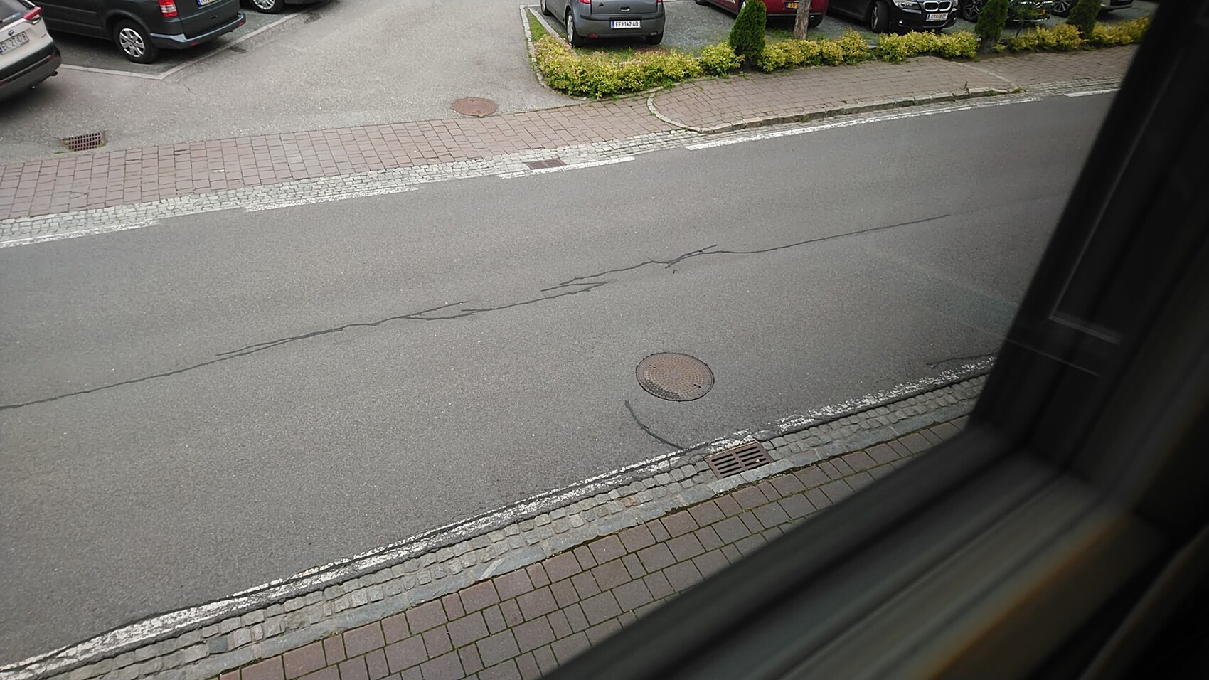

Nun habe ich jedoch den Eindruck, dass ich derzeit mehr vom Straßenlärm mitbekomme als vor der Sanierung, was ja so nicht sein kann. Dabei habe ich den Eindruck, dass ich die Höhen des Straßenlärms klarer höre als das hinter einer gedämmten Wand normalerweise der Fall ist. Ich glaube, ich höre die Geräusche nicht "durchs Fenster", sondern an der Seite, wo das Fenster eingeschäumt wurde. Mein Zimmermann attestiert mir eine zu hohe Erwartungshaltung ... und ich will auch gar nicht ihn für etwas verantwortlich machen, wo er nichts dafür kann. Also habe ich mich einen Abend lang mit dem Thema Lärm auseinandergesetzt und in Erfahrung gebracht, dass der Ruhepegel (stiller Raum) bei 25-30 dB liegt, und für den Straßenlärm an meinem Standort etwa 65 dB anzunehmen sind (lt. Lärmrechner des österr. Klimaministeriums).

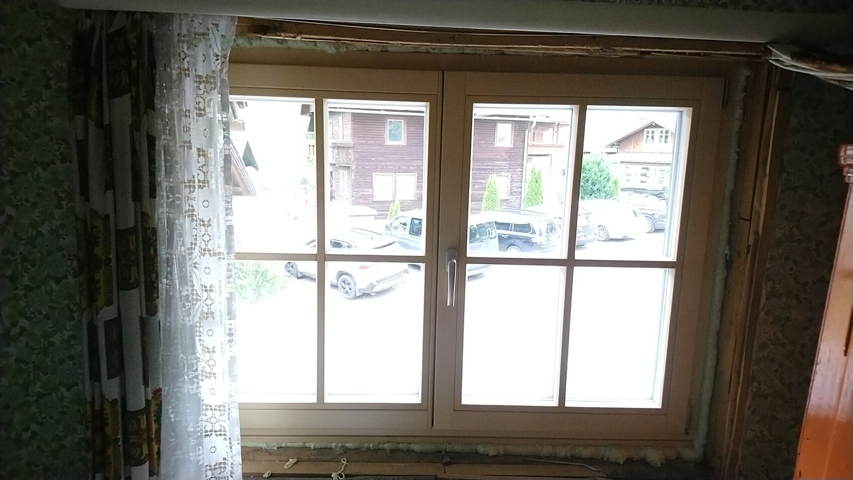

Aus mehreren anderen Quellen habe ich erfahren, dass die Leistung eines zeitgemäßen dreifachverglasten Fenster bei etwa 25-30 dB liegt. Da das Schlafzimmerfenster, um das es mir hier geht, relativ groß ist (ca. 140 x 100), darf ich angeblich nicht so viel erwarten wie bei kleineren Fenstern, da das Fenster offenbar was Schall betrifft die Schwachstelle der Fassade ist (Fotos im Anhang).
Nundenn, ich habe mich mithilfe dreier verschiedener Apps (jedoch dem gleichen Handy) an die Messung gemacht und immer etwa folgendes Bild erhalten:
Ruhepegel: ca. 30 dB
Verkehrslärm Fenster außen: ca. 65 dB (Schwankung plusminus 3 dB)
Verkehrslärm Fenster innen: ca. 50 db (Schwankung plusminus 3 dB)
Die Frage, die ich mir nun stelle, ist was bei den gegebenen Umständen "normal" ist ... hat jemand dazu eine Meinung, Vergleichswerte, Erfahrung ... ? Vielen Dank!

Auch wenn die Fenster gut sein mögen, es kommt auch auf den Einbau an.
Eine gute Checkliste findest du unter
WISSENSWERTES ÜBER DIE SCHALLDÄMMUNG VON FENSTERN
von Dipl.-Ing. Wolf-Dietrich Kötz, Berlin
(Verlinken nicht erlaubt, such selber)
Und auch die Rollladenkasten wollen bedacht sein sonst kommt da mehr als durch die Fenster rein.
