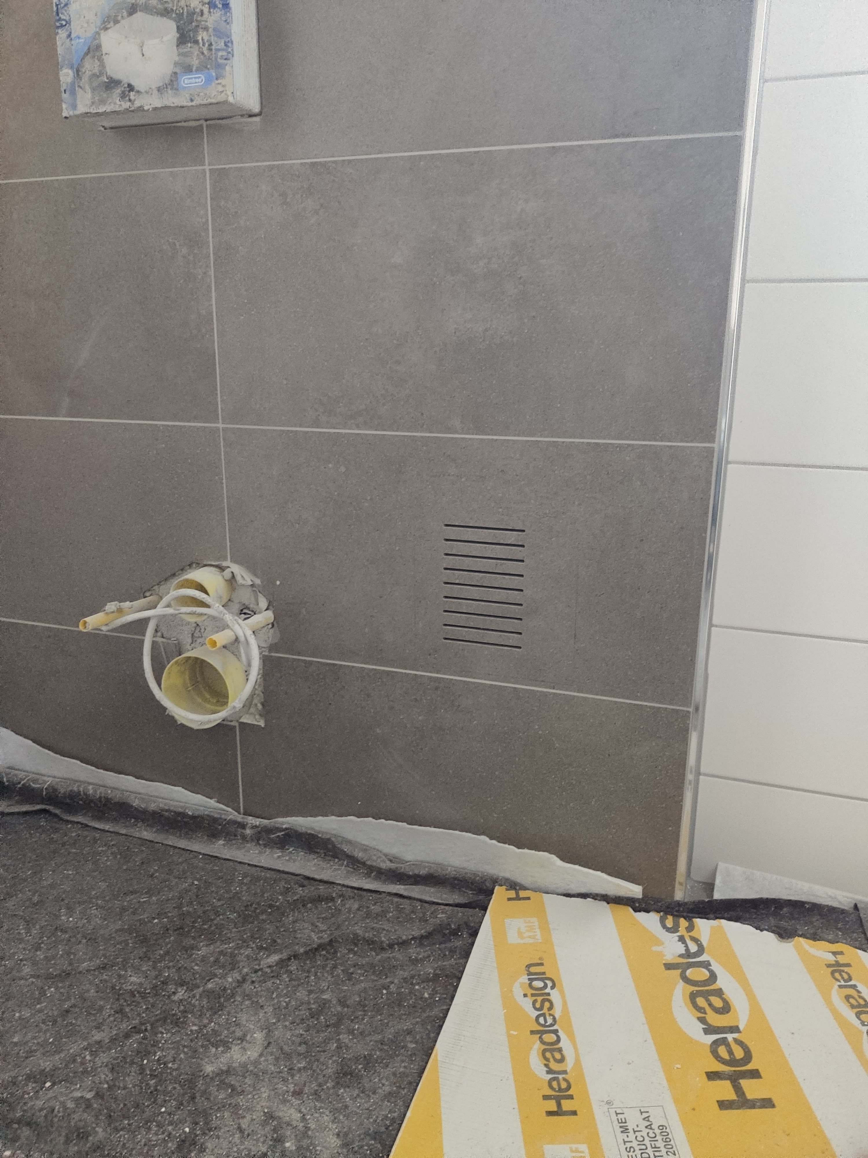

Mal eine Frage in die Runde, weil es uns letzte Woche etwas geschockt hat. Wir haben im Gäste-WC und im Kinderbad Strangentlüfter. Bilder vom Rohbau anbei.
Nun ist letzte Woche in einem Vor-Ort Termin gefallen, dass da Abdeckung drüberkommen. Das war uns schlicht nicht bewusst. Die Position ist jeweils mitten im gefliesten Bereich und wir haben echt Bedenken wie das nachher ausschaut. Alternative die genannt wurde war eine Fliese mit Bohrung/Schlitzen, über die entlüftet wird.
Wie ist das bei euch? Habt ihr ähnliche Situationen, wie sieht das bei euch aus? Gerne mit Fotos!
Gibt es vielleicht andere Möglichkeit das zu lösen? Kann man einfach ein Leerrohr vom Entlüfter zum Spülkasten führen? Der ist ja über die Drückerplatte offen.
Für mich ist auch noch völlig unklar ob so ein Strangentlüfter ein Wartungsteil ist, welches ggf. nach 5/10 Jahren neu muss?!
Danke und viele Grüsse! mini

Das ist schon ungewöhnlich. Innenliegende Entlüfter sind eher Plan B oder für Sanierungsfälle üblich, aber nicht im Neubau.
Mögliche Nachteile sind neben den Kosten die Geräuschentwicklung und manch einer klagt über Geruch (letzteres sollte aber nicht der Regelfall sein).
Gab es plausible Gründe, warum hier die Strangentlüftung nicht über das Dach geführt wurde?

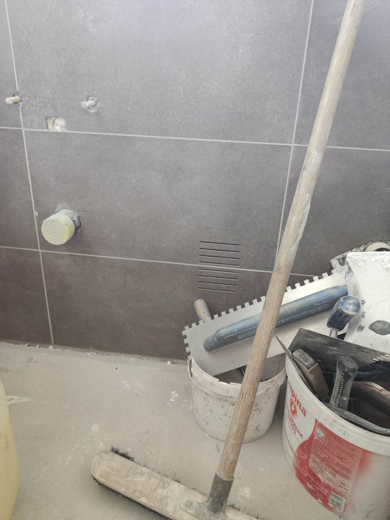

Hatte das so bei einem Neubau auch nicht erwartet, es ist mir aber auch nicht aufgefallen in den Plänen. Der Architekt fand's nicht schlimm, mich hat es schon gestört. Beim nächsten Haus wird's anders ...
Um das Thema abzuschliessen und falls es andere Bauherren mit ähnlichem Problem gibt. Hier zwei Fotos vom Ergebnis. Hätte drauf verzichten können, aber so ist es OK. Allemal besser, als ein hässlicher Deckel 😱.
Viele Grüsse!
