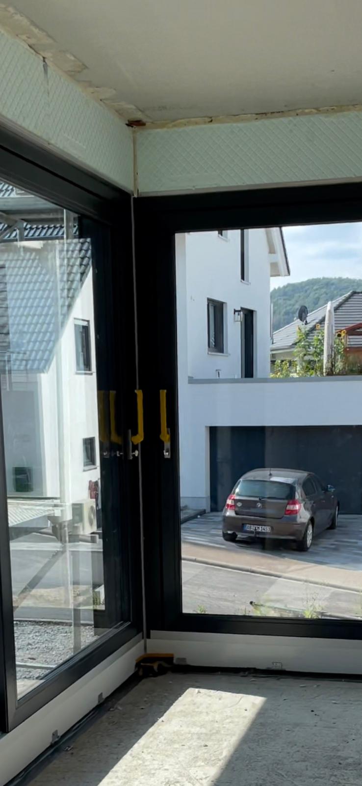

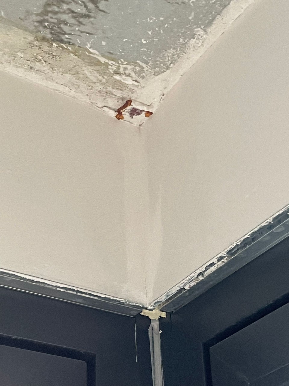

in unserem Neubau haben wir ein Eckfenster mit Stahlträger.
Von der Kopfplatte 20 cm x 20 cm schaut ein kleines Stück etwa 5cm x 5cm ins Wohnzimmer raus.
Bis gestern ging ich davon aus, dass man das bestimmt wegbrennen kann.
Nun meint der Metallbauer aber, dass wegen der Hitze die Rollladenkasten auch verschmoren würden.
Mit einer Flex kommt man leider nicht in die Ecke. ich will auch nicht die Ecke abhängen oder so.
die Kopfplatte des Stahlträgers ist etwa 2 cm dick.
hat jemand vielleicht eine Idee wie man diese Ecke gerade machen könnte?
Vielen Dank im Voraus.

Wird die Decke nicht mehr verputz?
Ansonsten einfach weiß anstreichen und es fällt nicht mehr auf.
Kadir1989
die Decke wird verspachtelt und anschließend mit Malervlies tapeziert.
ich würde das gerne gerade haben, sonst ärgere ich mich immer, wenn ich das sehe.
tomtom79
tomtom79
Gescheite flex und weg damit. Davor die Scheiben alles abkleben die Funken zerstören nämlich die Scheiben.
In der Ruine
In der Ruine
Gibt es für das "Multitool" nicht auch Metallsägeblätter. Damit könnt man direkt in der Ecke arbeiten.
