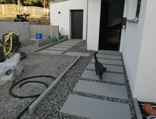

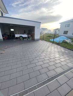

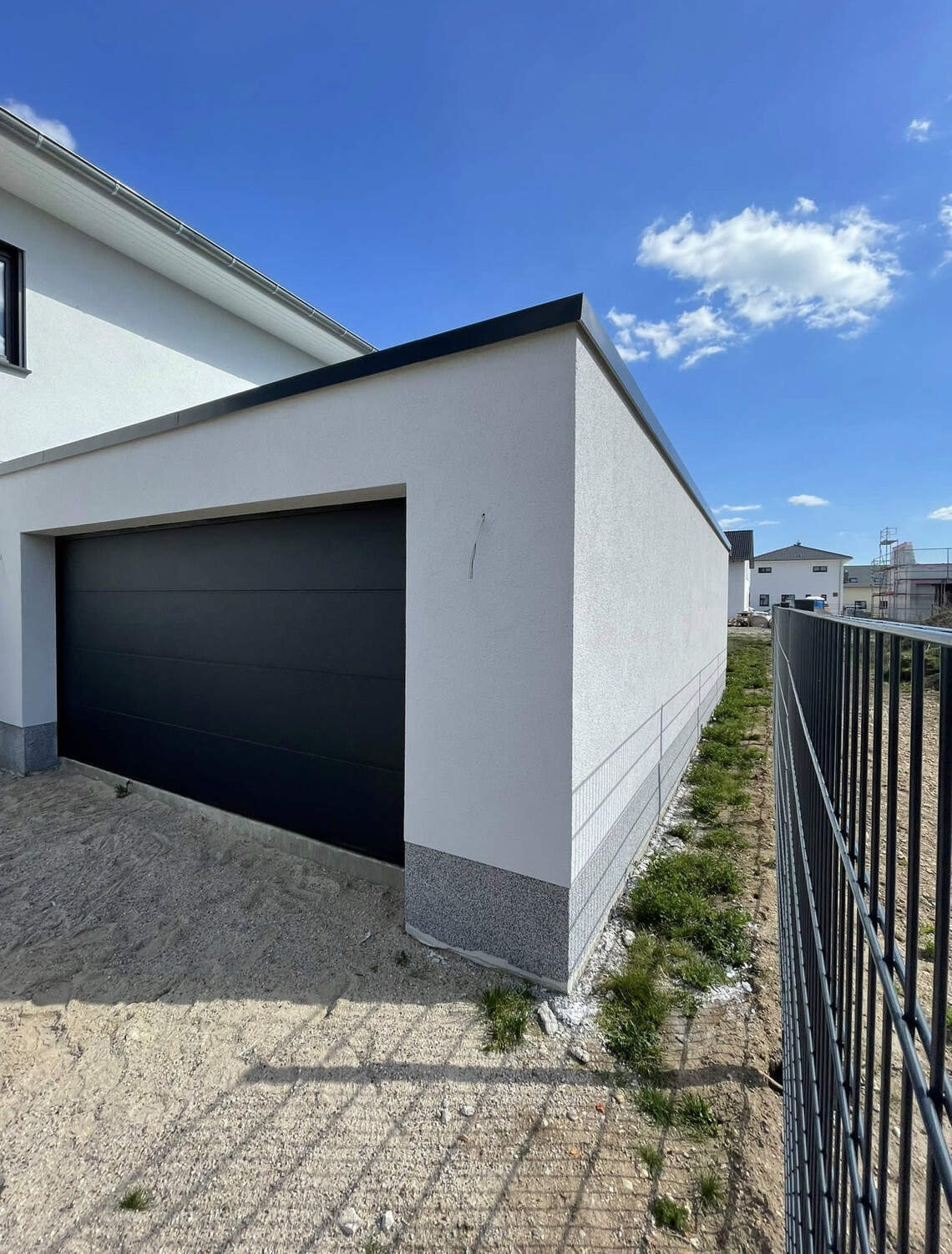

ich würde gerne an der Westseite (Regenseite) unseres Hauses/Garage einen Kiesstreifen/Spritzschutz/Plattenweg anlegen.
Die Garage ist ca. 9m lang und 80cm vom Zaun/Bordstein des Nachbarn entfernte.
Da dort auch mal „lang“ gegangen werden soll will 60x40x4cm Platten verlegen. Diese sollen von der Höhe bündig zum Pflaster der Einfahrt werden und am Ende mit Basaltbruchstein (40-60mm) eingebettet werden (siehe Bild).
Prinzipiell habe ich verstanden, dass man auskoffern muss, Noppenbahn zum Sockel verlegen muss, Frostschutz verlegen muß, verdichten muß, Unkrautvlies, etc.
Man liest aber im Netz sehr viel bzw. verschieden, mal wird eine Auskofferung von 80cm empfohlen, dann wieder reichen 20cm.
Am Ende will ich nur, dass Regenwasser gut versickern kann, die Platten minimal höher als der Basaltbruchstein sind.
Vielleicht könnt ihr mir ja helfen mit genauen Maßangaben. Anbei noch Bilde

Prinzipiell hast ja alles schon gut beschrieben. Für mich wäre die spannendste Frage, ob das alles überhaupt gut hinpasst in den schmalen Durchgang. Du musst ja noch irgendwo die Randsteine setzen und die brauchen ja auch von beiden Seiten einen kleinen Sockel, das sieht mir hier sehr beengt aus mit dem Zaun. Vielleicht täuscht das Bild aber auch nur, aber ich würde vermuten dass dir nachher eher 60 cm Breite zur Verfügung stehen, wenn die Randsteine drin sind.
Viel Glück
Coletrickle_7808
16.01.23 10:29
Die Randsteine sitzen schon, hat der Nachbar gemacht. Ist ja auch sein Zaun. Sitzen zwischen den Pfosten. Sind exakt 80cm…soll auch „nur“ ein Notweg sein, sage ich mal.
Aloha_Lars
16.01.23 12:00
Ok gut, das sieht man auf dem Foto nicht. Sicher wird es hier Normen geben die eine gewisse Tiefe "vorschreiben" etc.
Ich habe circa 30 cm aufgefüllt mit verdichtetem 0/32 Schotter, darauf dann eine dünne Splitschicht und die Platten bzw. daneben Basaltschotter (frag mich nicht mehr nach der Größe, 16/32 oder sowas...). Wohnort: Schwäbische Alb, hier ist es oft frostig. Funktioniert bislang sehr gut.
Noppenbahn an der Hauswand ist wichtig, damit dir der Schotter nicht in den Putz direkt reindrückt.
