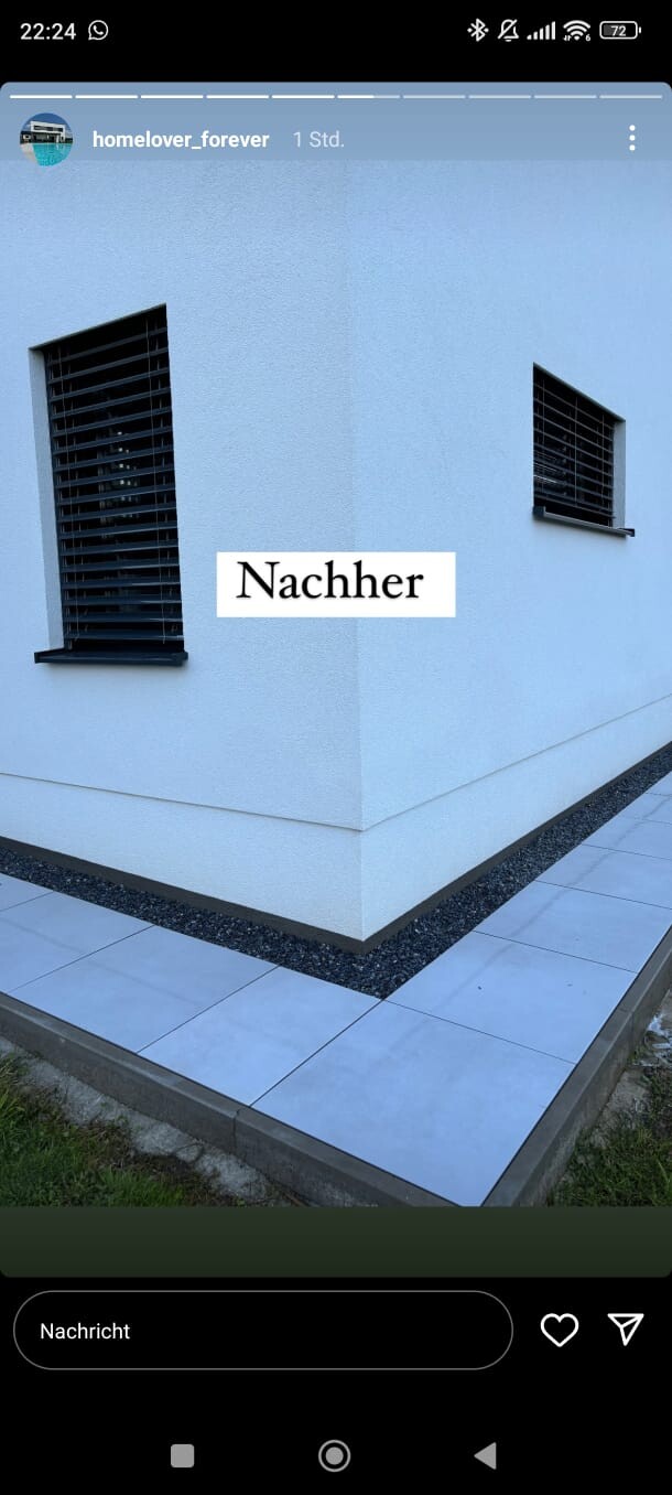

wir haben neu gebaut und sind gerade dabei unseren Garten anzulegen.
Uns wurde nahe gelegt, dass man einen Spitzschutz für die Fassade machen soll, damit sie besser geschützt ist.
Haben im Internet die Idee gefunden einen Spitzschutz mit einem Weg zu kombinieren (siehe Foto).
Was ich mich aber frage, wie kann bei so einer Lösung das Wasser ablaufen? Als Frostschutzschicht sollte ja theoretisch geschottert werden?! Oder sehe ich das falsch?
Wie macht man das dann am besten?
Danke für die Hilfe
Was ist Dein konkretes Problem? Ist ja identisch zu "normalem" Spritzschutz. Die Platten haben Gefälle nach außen.

Meine Frage ist, ob das Wasser, welches in den Kiesrand geht, durch den verdichteten Schotter versickern kann.
Nicht, dass sich unter den Platten das Wasser "staut".
Sorry, bin Laie

Drainage legen, diesen in billigen Split und drauf das schöne teure Granit Split
plattensplit
