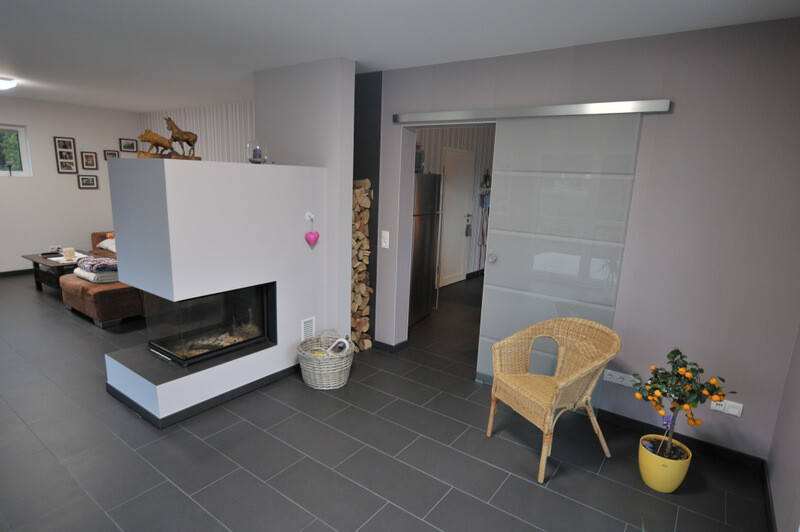

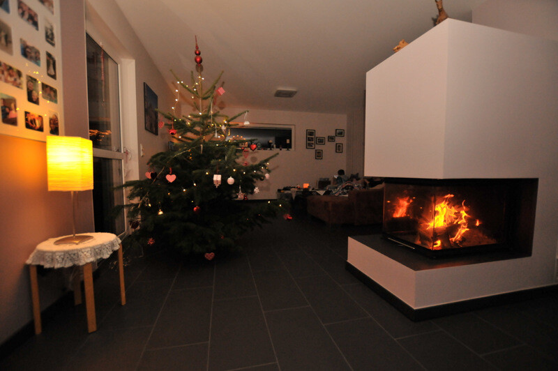

Auch von mir gerne noch einmal ein Beispiel. Der Preis lag komplett ca. 1000€ über dem von nordanney (excl. Schornstein, Dachklempnerarbeiten, Tritte). Einsatz ist hier ein Panorama 51/66/50/66 von Brunner. Der Kamin ist nicht wassergeführt und rechnet sich bei den aktuellen Holzpreisen ja sowieso nicht. Es ist also ein reines Wohlfühl- und Spassfeuer. Er wurde vom Kaminbauer mit Schamottsteinen errichtet, die Rückwand ist gemauert. Gefliest hat der Fliesenleger mit unseren Bodenfliesen, verputzt hat unser Maler- und Tapezierer. Wir nutzen ihn quasi als Raumteiler im Wohnzimmer und er brennt aktuell ca. 3-4 mal die Woche. Temperaturerhöhung liegt bei moderatem Anlegen bei 3-4°C (Ausgangstemperatur ca. 21-22°C). Druckwächter haben wir keinen. Der Kaminbauer wollte, der Schorni hat darauf verzichtet. Zuluft erfolgt durch Luftkanal unter der Bodenplatte.
