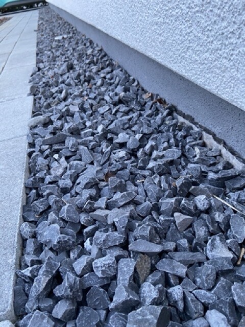

in einem anderen Beitrag habe ich die Frage gestellt, warum sich mein Außenputz verfärbt und teilweise abblättert. Zur Begutachtung des Schadens meine ein Bausachverständiger eines großen deutschlandweit agierenden Unternehmens für Bauwerksabdichtungen, dass meine Sockel nicht ordnungsgemäß abgedichtet sei.
Nach dem Studium der Unterlagen durch meine Fertighausbauer, bin ich abgesehen vom Eingangsbereich anderer Meinung.
Wie schätzt ihr das ein? Haben wir beim Gebäudesockel was falsch gemacht und ist wirklich eine durchgängige Sockelabdichtung mit mehrschichtigem Dichtmasseeintrag ab 30cm unter Bodenniveau notwendig? Wäre das der Fall müsste ich an einem Fertighaus den Außenputz komplett neu machen - das erscheint mir irgendwie nicht zielführend und vom "Häuslebauer" auch sicherlich so nicht erdacht (da dieser auch für die Ausführung des Außenputzes zuständig war). Der Sockel ist mit einem Sockelputz verputzt.
Ich habe euch mal die technische Zeichnung vom Sockel und ein paar Eindrücke von meinem Spritzschutz angehängt.
Vielen Dank für eure Einschätzung
Andreas

Den Kiesstreifen der 15cm unter dem Sockelabsatz ist. Coronabedingt haben wir leider etwa ein drei/viertel Jahr zu spät reklamiert. 5 Jahre sind leider schon um.

Das eine hat doch mit dem anderen überhaupt nichts zu tun.
Sockelabdichtung ist hier die Bodenplatte gemeint, die erdberührt ist. Dort sehe ich keine Ausblühungen / Schäden.
Der abgeblätterte Außenputz - Haustüre - dagegen, ist die Folge von aufsteigender Feuchtigkeit, weil die Vorgabe "Systemdetail Sockelanschluss" nicht umgesetzt ist. Die Fassade hat dort natürlich keine Abdichtung, weshalb diese 15 cm nach unten "frei sein müssen".
Pflastern bis ans Haus....dann sieht es eben so aus.
