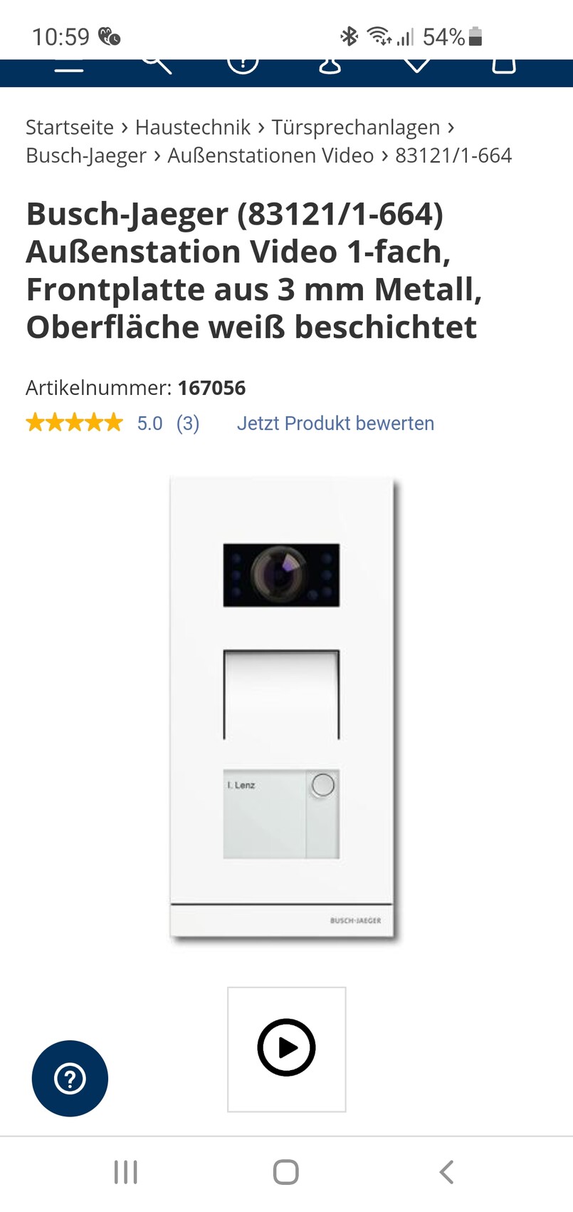

Welche Außenstation ist empfehlenswert? Ist diese ok?
Weiße Busch-Jaeger Außenstation Video: Frontplatte aus Metall, Kamera oben
K1300S29.05.21 11:05
Na ja, prinzipiell kann man natürlich die Kamera an irgendein Brain mittels zwei Drähten anbinden, aber es scheint mir, dass etliche Anbieter die Intelligenz direkt in das Kameramodul verlegen, und da ist eher IP (Netzwerk) das übliche Protokoll, um dies mit anderen Komponenten zu verbinden. Dann kann die Kamera nicht nur Bild und Ton übertragen sondern bspw. erkennen, wer vor der Tür steht, bei Ablage eines Pakets benachrichtigen usw. Unsere Türstation bekommt nur noch einen Netzwerkanschluss.
Das Modul sieht doch schon passend aus. Du solltest nur auf den 180 (statt 105) Grad Bildwinkel achten.
Wir bekommen auch die BJ welcome.
Solltest nur nicht überrascht sein, dass diese Anlage deutlich teurer wird als das was du anscheinend bisher angeboten bekommen hast.
Kann man auch nur grob anhand der Internetpreise abschätzen. Der Elektriker wird einen deutlich höheren Preis verlangen müssen.
Die im Internet verkauften sind alles Reimporte aus Osteuropa.
BJ ist dies bewusst, aber können dagegen laut eigenen Aussagen nichts machen.
