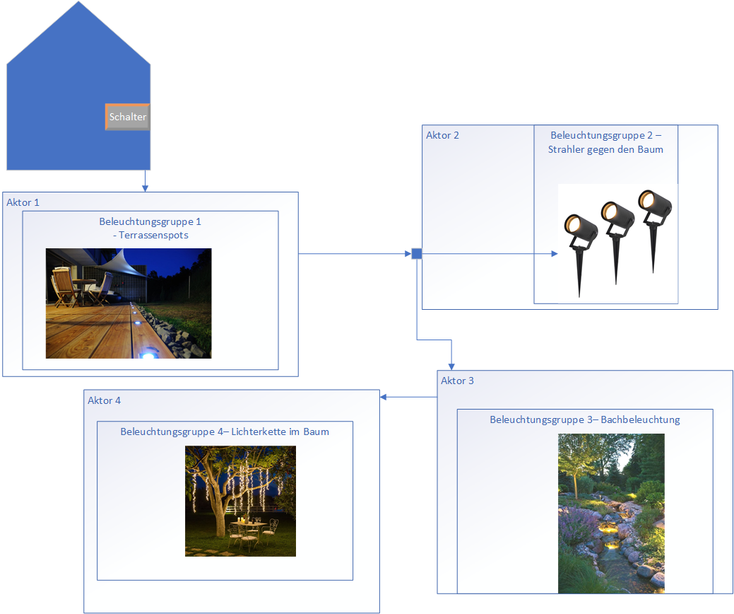

ich suche Anregungen und Impulse für die Lichtgestaltung im Garten in Form von Elektrotechnik und den Möglichkeiten, die (smarte) Geräte hier inzwischen mit sich bringen.
Folgendes ist der Sachverhalt:
Gemäß schematischer Darstellung im Bild haben wir einen Schalter im Haus, der über Leitung nach draußen in den Garten verfügt. Wir haben sonst "normale" Außenbeleuchtung in Form von einigen Lampen rund um das Haus - dieser Schalter mit der "flexiblen" Leitung ist allerdings noch nicht in Benutzung und wäre speziell dafür vorgesehen, den Garten und/oder die Terrasse zusätzlich zu beleuchten. Vor diesem Hintergrund sind im Garten auch einige Leerrohre verlegt, um Strom an diverse Stellen zu bekommen (wie im Bild dargestellt). Es sind an dieser Leitung nun (bspw.) 4 Beleuchtungsgruppen dahinter. Auch die Art der Lampen (LED-Streifen, Lichterkette etc.) ist noch variabel und daher nur exemplarisch zu betrachten.
Im einfachsten Fall wird nun durch das Leerrohr ein Kabel gelegt und die Endkonsumenten direkt miteiander verbunden - in der Konsequenz leuchtet der gesamte Garten auf einmal sofern der Schalter betätigt wird.
Da aber möglicherweise zum Zeitunkt A nur Beleuchtungsgruppe 3 und zum Zeitpunkt B Beleuchtungsgruppe 2 (oder entsprechende Kombinationen aus 1, 2, 3 und 4) geschalten werden sollen suche ich nach Möglichkeiten, dies entsprechend umzusetzen.
Schaltung über Handy und/oder separate Fernbedienung wäre ok.
Über eure Hilfe bin ich sehr dankbar!
Eure Rückfragen beantworte ich natürlich sehr gerne.

ich habe bei mir diverse Aktoren der Marke "Shelly" verbaut.
Sofern du an den entsprechenden Punkten im Garten WLAN-Abdeckung hast kannst du bei Kosten von ca. 10€/Schalter deinen Garten smart machen.
Steuerung über App (dann sogar auch ohne Cloud) oder über Alexa ("Alexa, schalte Weihnachtsbaum draußen an"). Funktioniert absolut problemlos.
Aber Vorsicht: Das ist eine Einstiegsdroge, man will anschließend immer mehr ;-)
Gruß, Ralf

Du baust an jede Lichtgruppe einen Aktor, welcher dann jeweils am Stromkabel hängt und schaltbar ist. Em einfachsten ist dabei irgendeins der vielen Funkprotokolle. Zigbee, Z-Z-Wave, WLAN. Such dir etwas aus.

  1. WLAN-Abdeckung ist leider nicht überall gegeben - möglicherweise müssen wir durch Repeater aber nochmals nachsteuern können
  2. Möglicherweise sehr dumme Frage : Ich nehme an, dass ein normales erdkabel für die Verkabelung ausreichen würde (3x2,5mm² o.ä,) - spezielle Anforderungen an dickere/proprietäre Kabel o.ä. bestehen nicht.
  3. Funktionieren die Aktoren unabhängig von den Konsumenten dahinter, d.h. liesse sich bspw. eine alte Lichterkette aus 1990 damit auch schalten oder bestehen irgendwelche Anforderungen an die Konsumenten dahinter? Ich habe sonst viel in die Richtung Philips Hue/Paulmann gelesen, aber es scheint mir, als wäre das nicht notwendig.

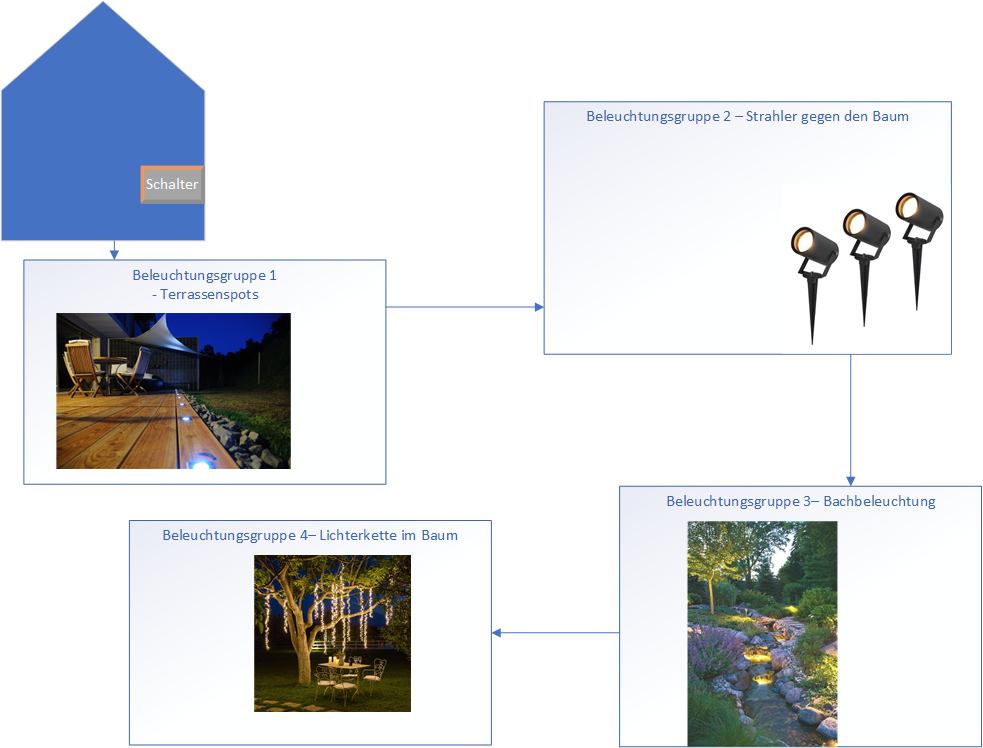

  4. Ich nehme an, dass ich den Schalter im Haus drücke, damit einhergehend Strom über die gesamte Leitung fließt und je nach on/off des jeweiligen Aktors die jeweilige Beleuchtungsgruppe an/aus ist. Habe dazu das Bild nochmals überarbeitet - ich hoffe, ich habe das richtig verstanden
  5. Gibt es irgendwo eine Übersicht über diese Aktoren samt Vor-/Nachteilen (v.a. für Outdoor-Bereich)
Danke vielmals!
Du könntest deine WLAN-Aktoren auch alle an den Punkt der Unterverteilung setzten. Ist dort WLAN?
Oder direkt 5x2,5. Dann kannst du sogar deine drei Baumstrahler einzeln schalten mit der WLAN Technik im Verteiler.
So könnte man es machen. Oder aber du legst einen Bypass und der Garten hat dauerhaft strom. Unter den Schalter dann einen Shelly. Jenachdem wie du es programmierst kannst du dann daraus einen Hauptschalter machen, für alles aus und trotzdem kannst du mit dem Handy alles wieder einschalten.
Definiere erst, was du genau willst, was du genau kannst und was du schon an Infrastruktur hast, wie z.B. Homematic, Alexa etc. Auch eine FritzBox bietet diverse Smart-Home Features, die hierfür allesamt reichen. Dann kann man dir helfen. So ganz allgemeine Fragen sind schwierig.
