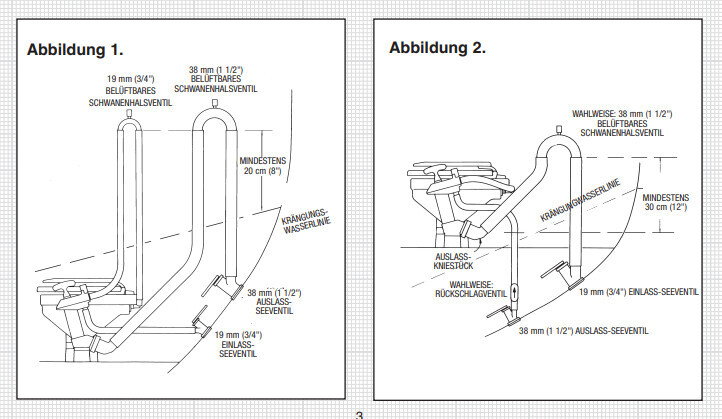

Hier ein Schema, was ich bei schneller Googlesuche gefunden habe.
Ich würde sagen, dass muss dir der Sanitär verbauen oder ne Alternative anbieten.
Zwei schematische Abbildungen einer Wasserarmatur mit Ventilen und Rohren (Abbildungen 1 und 2).

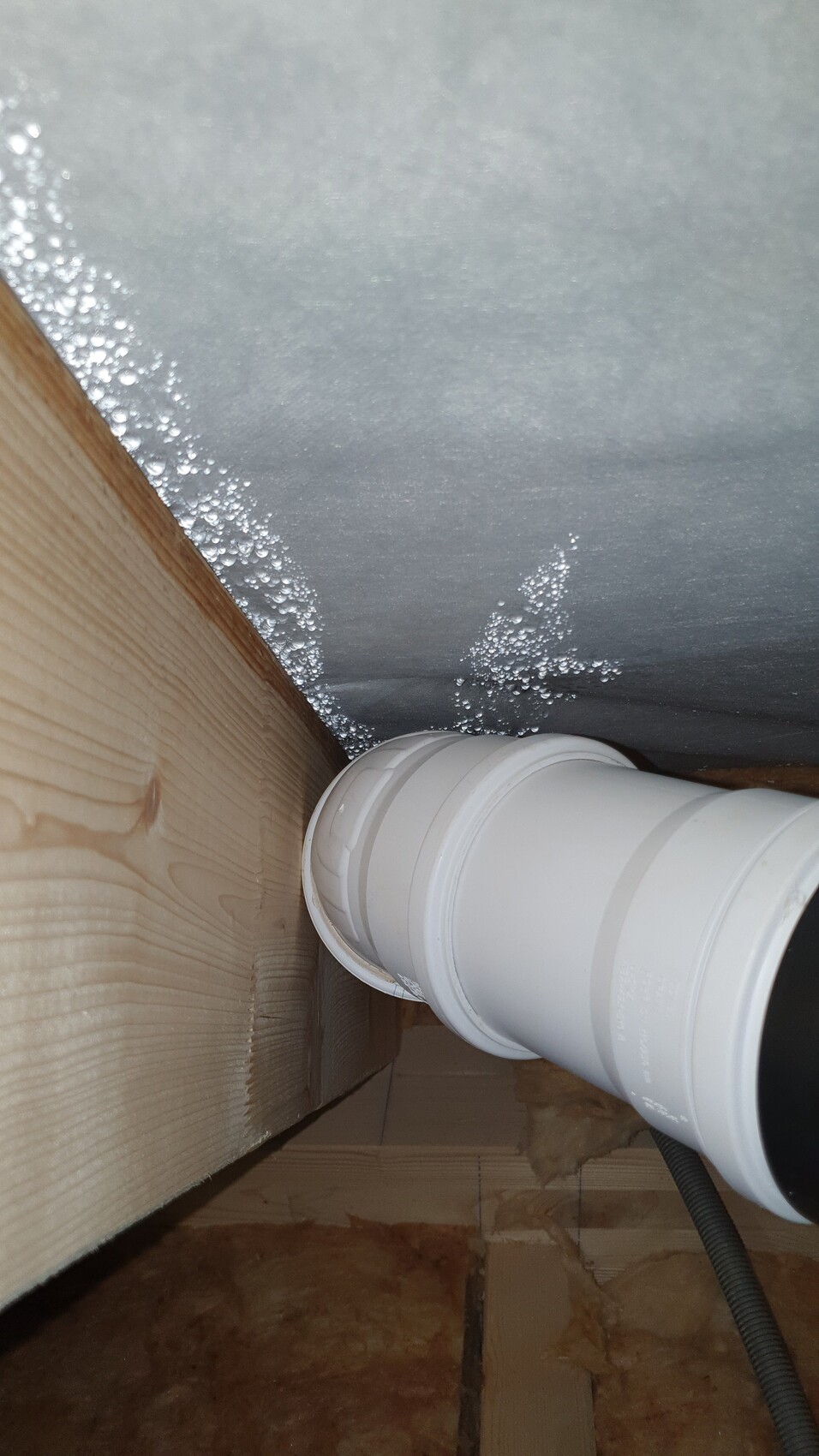

War gerade mal unters Dach zur Entlüftung gucken. Da tritt Feuchtigkeit aus. Das müsste dann auch mal überprüft werden.
Weiße PVC-Rohrleitung mit Verbinder verläuft durch Holzrahmen neben silberner Dämmfolie.

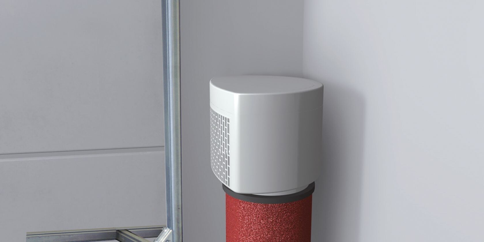

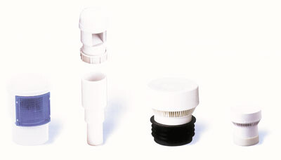

Rohrsbzweigungen die eine Länge von 5 m erreichen müssen entlüftet werden.
Das Rohrsystem insgesamt muß min. einmal über Dach entlüftet werden.
Dann können die anderen Stänge mit einem Unterdruckbelüfter versehen werden.
Die Feuchtigkeit am Rohr unter Dach ist sehr sehr wahrscheinlich Schwitzwasser wenn hier das Rohr isoliert wird ist das Problem erledigt .Der Sanitär hat‘s wohl vergessen ,er kennt die Problematik mit Sicherheit.
Kunststoff-Rohrverbindungsstücke in Weiß und Blau
Weiße runde Lüftungseinheit mit Gitterseite auf rotem Rohr in der Raumecke.
