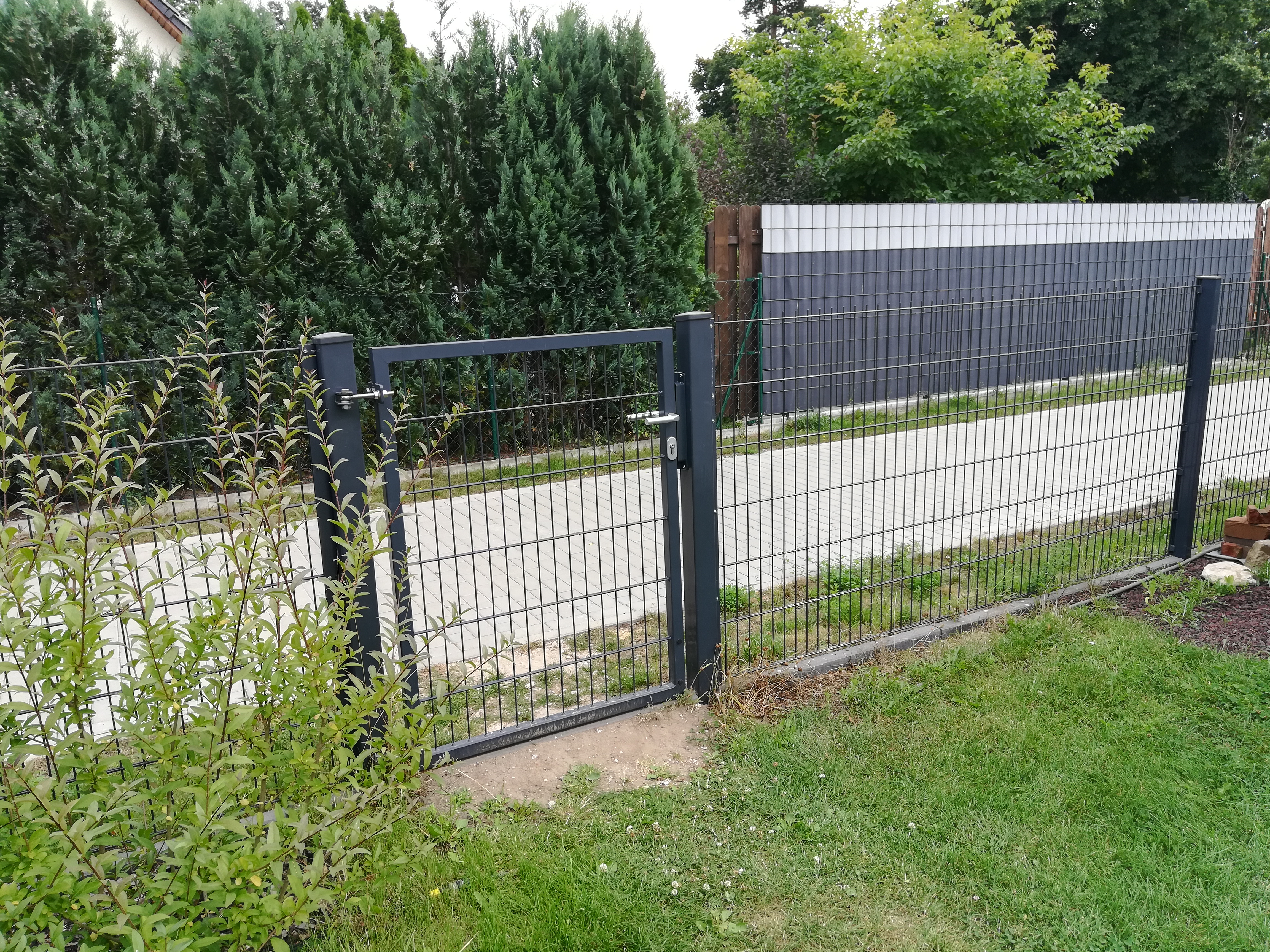

an unserem Grundstück verläuft ein kleiner Weg, der gerne von Spaziergängern genutzt wird.
Wir wohnen nun seit einiger Zeit in unserem Haus und haben den Wunsch, uns etwas "abzuschirmen".
Auf dem Bild ist gut zu sehen, dass dies der Nachbar bereits erfolgreich getan hat.
Leider ist unsere Doppelstabmatte nicht hoch genug, so dass Sichtschutz hier nichts bringen würde. Die Sichtachse vom Weg geht genau zu unserer Terrasse .
Hat jemand eine Idee, wie man einigermaßen (optisch) sinnvoll hier für einen guten Sichtschutz sorgen kann? Das Tor muss natürlich frei bleiben, es geht also um ein Zaunfeld.
Die Erweiterung der Hecke scheidet aus, weil bei dem beginnenden Lavamulch auf der rechten Seite der Weg um ein Gartenhaus verläuft.
Ich bin über jeden Hinweis dankbar.
Viele Grüße
Dieser Kunststoffsichtschutz ist das hässlichste, was es zur Zeit gibt.
Gängig und bewährt hat sich seit Jahrhunderten die Heckenbepflanzung seiner Wahl. Die kann wachsen und nach Bedarf geschnitten werden.
Bertram100
übrigens Thuja sind genau so verpöhnt und Kirschlorbeer erst Recht.
nicht genauso, aber anders. Die haben kaum biologischen Wert, weil sie hier nicht beheimatet sind. Allerdings sind sie Biomüll der sich ohne Umwelt- oder Gesundheitsschäden beseitigen und vernichten lässt. Der Plastikzaun dümpelt mindestens 200 Jahre als Mikroplastik durch die Wasserwege. Darum ist solch ein Zaun nicht akzeptabel wenn es doch genügend Alternativen gibt. Hässlich finde ich ihn obendrein auch noch, aber das ist ja Geschmackssache.
Müllerin
Um mal auf die Frage zu kommen.
Also rechts kommt ein Gartenhaus, das ist ja schon Sichtschutz. Es geht also eigentlich um den Bereich vor dem Tor, richtig?
Da würde ich mir dann je nach Gartengröße entweder einen großen Strauch pflanzen (natürlich mit genug Abstand zum Tor zum drumrumgehen) oder tatsächlich 1 Zaunfeld Stabgitter oder Maschendraht setzen und das beranken lassen. Efeu, Wein, Clematis, Geißschlinge oder Bohnen jedes Jahr neu.
