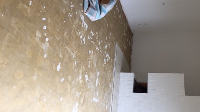

Wir hacken ja den kompl. Boden auf und wollen Fußbodenheizung verlegen....jetzt wollen wir im Whz einen Parkettboden und in allen restlichen Zimmer inkl. Bäder/ Küche Essbereich dann einen Boden mit Betonoptik
nun meine Frage , ich hätte ja total gerne so einen Sichtestrich ( bis auf die Dehnungsfugen ) ein schönes homogenes Bild ( allerdings haben Bekannte und auch 2Handwerker bedenken geäußert, bzgl. Risse ect. )
Ich will auch nicht als Beratungsresistent gelten aber ganz aufgeben will ich auch nicht, immerhin sieht man derartige Böden ja in sämtlichen Locations.... alternativ hab ich ( zugegeben etwas widerwillig) Betonfliesen angeschaut....was mich stört ist das immer sieht das es Fliesen sind, wenn nicht an der Fuge dann an diesem wiederkehrenden Muster....und ich will ja das der Boden so ein bisschen Beton mäßig mit Schatten u Flecken ect. ausschaut ( ich hoffe das ist verständlich was ich schreiben )
Also Frage an die Profis....meint Ihr es macht Sinn mit dem Estrich/ habt ihr evtl. eine Alternative oder sind Fliesen wirklich das Sinnvollste ?
Ach, Deckenhöhe sind ab 2,50m aufwärts
Ich lade mal noch ein Paar Bilder hoch.....
Bisher wurde nur der Laminatboden entfernt ( der extra zum Verkauf reingelegt wurde )

DieScholz´ens schrieb:
was meinst Du mit deutlich über eine Renovierung hinaus? Ist das schon Sanierung ?Ich hatte noch nicht das Vergnügen, Gebäude zu sanieren. Insofern kenne ich die Grenzen nicht genau, wo die Genehmigungspflicht beginnt - wohl aber den irrigen Volksglauben, alles was in der vorhandenen Hülle bliebe, ginge kein Amt etwas an.DieScholz´ens schrieb:
das Terrazzo ist das mit den Steinen drin was so gesprenkelt ausschaut ?!(Der) Terrazzo ist genau sowas. Wie gesprenkelt der ausschaut, ist natürlich flexibel. Der kann auch aussehen, als hätte man Marmor "gegossen". Oder so kontrastarm gesprenkelt, daß es deutlich ruhiger wirkt. Bzw. so dünn gestreut wie die Handwerker, die das heute noch können https://www.instagram.com/11antgmxde/
DER Terrazzo ( soll mir recht sein ) dann schau ich mal was ich da im Netz finde.... Danke für den Hinweis
bzgl. Genehmigung bisher hat noch kein Handwerker oder Architekt was in die Richtung erwähnt...aber im groben bleibt ja alles da wo es jetzt auch schon ist
Joedreck schrieb:
Zum Thema: hast du dich eventuell mal bezüglich asphaltestrich erkundigt?Nee hab ich noch nicht gehört , Kunstharz , Zement, ect alles schon durch. aber gussasphalt ! im Netz liest es sich interessant vor allem da es unseren Anforderungen genau entsprechen würde ....Fußbodenheizung/ Nassbereich danke das ist ein toller Hinweis
