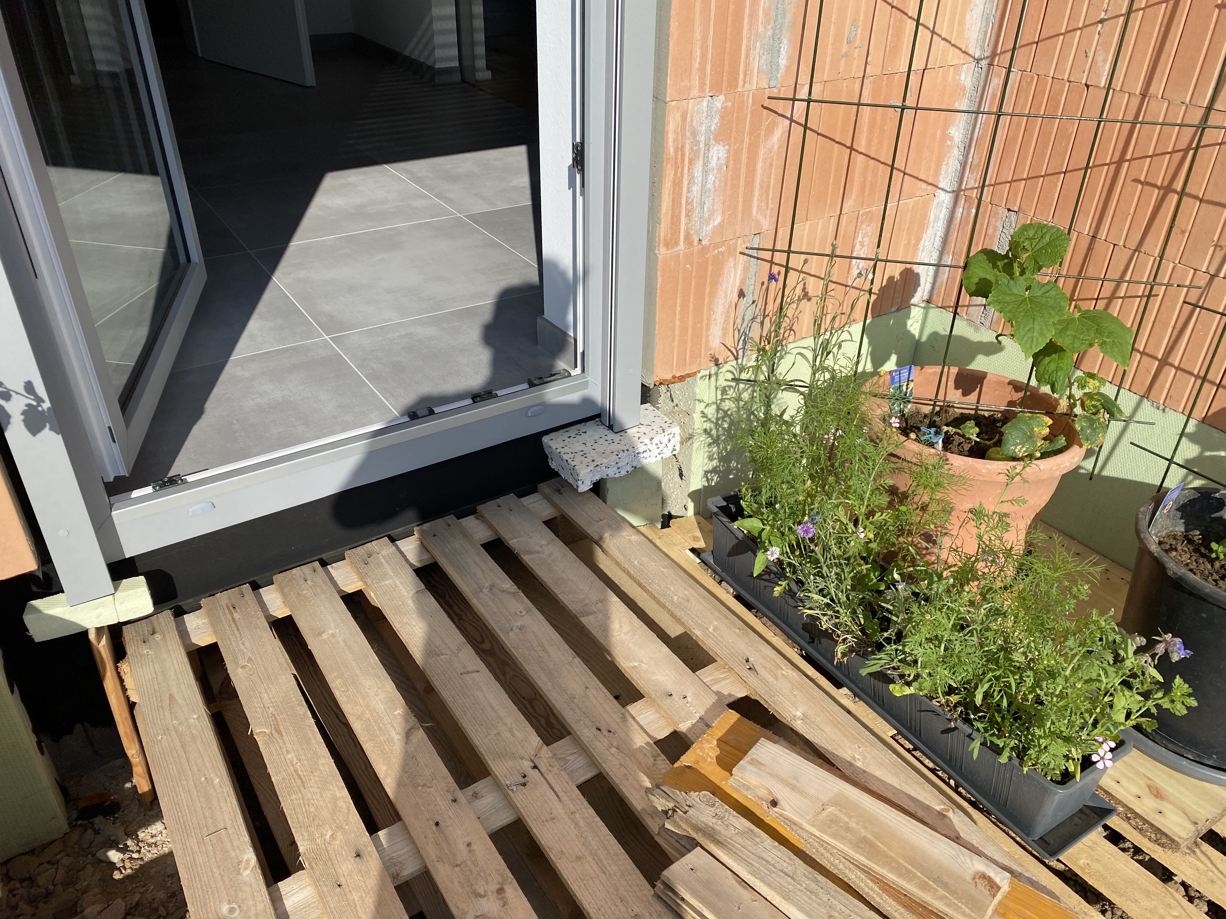

Hallo Zusammen,
bei unserem Haus (nicht unterkellert, Bodenplatte aus Beton) steht die Terrasse an.
Schotterbett, Split und dann der Belag.
Jetzt frage ich mich:
Sollte ich den Bereich des Sockels, der dann von Schotter und Split bedeckt wird, vorab verputzen?
Dickbeschichtung ist drauf, Dämmung auch, sollte ich da jetzt noch Sockelputz anbringen?
Und dann eine Noppenbahn?
Oder einfach nur Schotter dran und gut ist?
Anbei mal ein schnelles "Beispielfoto".
Danke und Grüße

Dickbeschichtung dann Sockelputz, Noppenfolie und dann Mineralbeton und am besten eine Drainage davor oder eine Birkorinne.
So ähnlich machen wir es nun auch.
Bekannter ist seit Jahren Bauleiter bei einem Massiv-Häusle-Bauer.
Er würde es "für sich" wie folgt machen:
Fehlendes Styrodur noch verkleben,
dann Sockelputz/Armierungsmörtel mit Armierung (wegen Putz auf Styrodur),
dann Dichschlämme und davor dann Noppenbahn.
Damit sollte alles passen.
