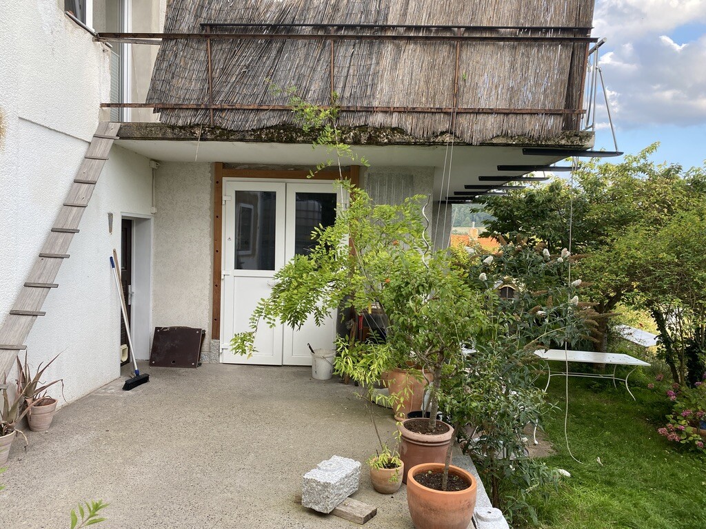

Hinterhof-Terrasse: weiße Tür, Balkon mit Strohdach, viele Topfpflanzen und Garten.
auf der rechten Seite an dieser Terrasse, ca. 80 cm zur Wiese runter, braucht es eine kleine Treppe mit 4 Stufen.
Die wird aus Granit-Stehlen gebaut und ein ziemlich massiver Block werden, der sich vermutlich nur im Ganzen bewegen wird.
Als Untergrund kommt eine Schotter-Schicht drunter.
Die sollte - so sagt mir das meine langjährige Baustellenbeobachtung - verdichtet werden.
Dazu nimmt man sinnvollerweise eine Rüttelplatte.
Aber dieses Haus liegt am Hang und es gibt - das ist ein "Dauerproblem" - keine einfache Möglichkeit, so ein 50 Kilo schweres Teil hinter das Haus zu bringen. Die Betontreppe runter und wieder rauf wäre eine echte Aufgabe.
Die Alternative, ein "Hand-Stampfer", also eine Stange mit einer Platte unten dran, müsste ich auch irgendwo ausleihen oder so, aber so ein Teil bringt ja bei Weitem nicht die Verdichtung, die sinnvoll wäre.
Ich nehme an, es gibt keine Lösung für dieses Problem, mir fällt einfach nix ein, aber vielleicht übersehe ich was?

Wo soll jetzt das Problem sein bei 67kg? Einmal schwer heben mit 2 Mann, den Rest hebelt man sich zurecht. Man trägt das Zeug ja nicht 500m bis zum Nachbarn die Straße runter.
Grundsätzlich gar keins. Aber wenn ein über 70jähriger fragt, weil er noch nicht einmal eine deutlich kleinere Rüttelplatte nicht transportieren möchte, dann wird es vielleicht schon zum Problem. Vor allem, da die Rüttelplatte eher für Grobmotoriker ist und bei den Palisaden schon vernünftig gehoben und gesetzt werden muss. Da ist bei einer vernünftigen Verlegung auch nicht mehr viel mit hebeln, weil Du keinen großartigen Ansatzpunkt hast (Setzen auf Magerbeton vorausgesetzt).

ateliersiegel schrieb:
der Treppenbau ist zwar auch ein Thema, aber hier ging es mir vor Allem um die Möglichkeiten der Verdichtung eines Schotter-Untergrundes. Deswegen habe ich auf die Beschreibung der Treppe keinen besonderen Wert gelegt.
Du kannst die Konstruktion der Treppe nicht von ihrem Untergrund trennen. Für ein derart abgetrepptes Fundament sind auch die kleinen Rüttelplatten viel zu groß. Und was die Skizze hier so schön abgeschrägt darstellt, wirst du in der Praxis auch kaum abrütteln können
