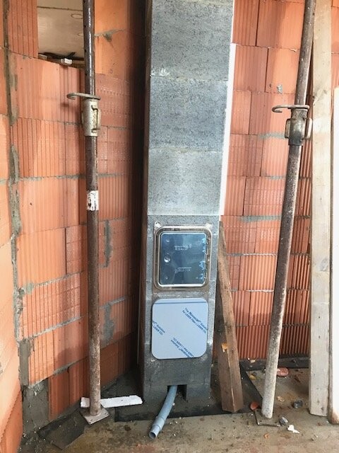

wir planen eine Gastherme (+ Sonnenkollektor) sowie einen Kaminofen.
Unser Haus befindet sich derzeit im Rohbau. Aktuell wurde die Zwischendecke gesetzt und mit den Maurerarbeiten im Obergeschoss begonnen. Neben her wurde natürlich von unten auch der Kamin mit hoch gezogen.
Zu welchem Zeitpunkt muss ich mir den Schornsteinfeger ins Haus holen um das ganze abzunehmen?
Danke
Zum Zeitpunkt, wo auch er auch die Heizung abnimmt. Ein Abwasch.

Du solltest unterscheiden zwischen "Müssen" und "Sollte".
Müssen erst wie ypg es sagte. Sollte sehr frühzeitig, um mit ihm die Themen Schornstein, Brennstelle, Außenluftzufuhr, Wohnraumlüftung, Unterdruckwächter usw. zu besprechen. Nicht, dass das Haus fertig ist und der Schorni dann Bedenken gegen Eure Brennstelle oder den Kamin hat.
Ein Gespräch oder Termin auf der Baustelle findet der Schorni auch gut und berechnet dafür auch nichts.

ich bin mit dem Schornsteinfeger schon vor Baubeginn alles durch gegangen und er hat uns sehr nützliche Tipps gegeben, auch auf die einzuhaltenden Abstände zu des Kamins zu Nachbarn (bezügl. Höhe) und den Druckwächter (wegen Dunstabzugshaube) hingewiesen.
Das war auch gut so, denn wir haben den Kamin etwas versetzen müssen, damit wir ihn auch benutzen dürfen, sonst hätten wir einen Kamin gehabt, den wir nicht benutzen dürfen.
Als alles fertig war und der Ofen angeschlossen war, ist er zur Feuerstättenschau vorbeigekommen.
