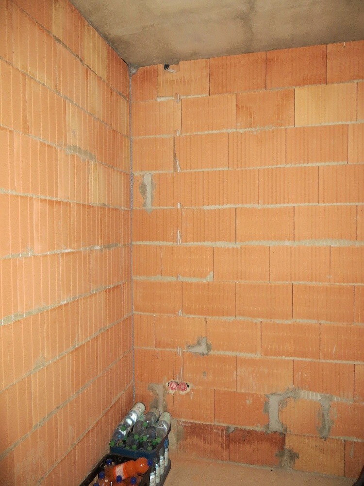

Hey, wie oben schon beschrieben, suche ich eine Möglichkeit, um die Schlitze für die Leitungen selbst zu machen.
Im Internet gibt es bei Mauernutfräsen preislich keine Grenzen nach oben. Mir ist bekannt, dann man zweimal kauft, wenn man billig kauft. Daher suche ich hier einfach mal Meinungen, ob sich die Anschaffung einer Mauernutfräse um die 200 EUR lohnt. Falls ja, habt Ihr Erfahrungen gemacht mit bestimmten Modellen?
Weitere Frage: Geht das bei dem welligen T12 überhaupt?
MfG Florian
AOLNCM15.12.16 13:21
Warum nicht gänzlich auf die Staubentwicklung verzichten.
Unfertiger Raum mit Ziegelwänden, Ecke, Rohren; Flaschenkiste am Boden.

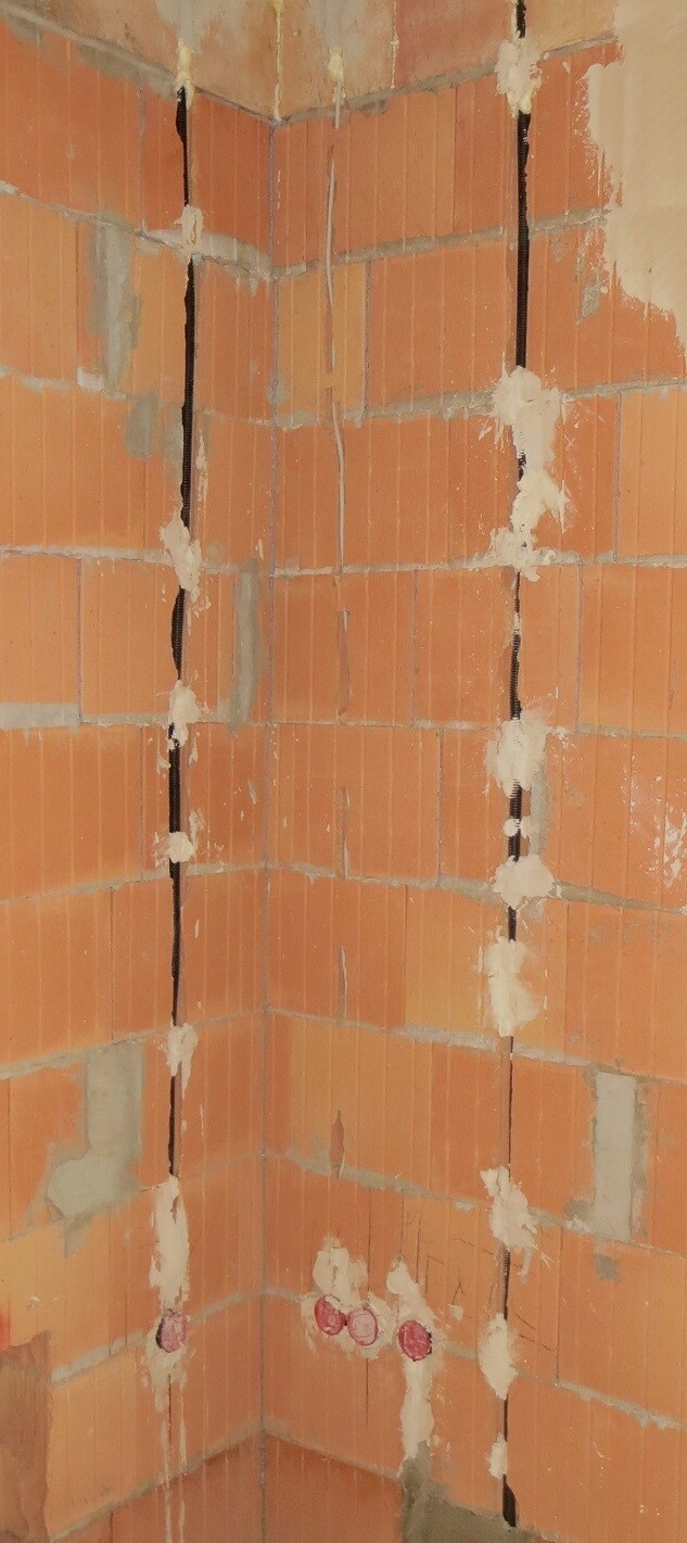

Wir haben zwar auch ALLES in Leerrohren, jedoch ist das nicht unbedingt nötig. Du kannst ja einfach ein paar Reserveleerrohre einziehen, falls nachträglich ein Kabel verlegt werden muss...
AOLNCM16.12.16 11:49
zod schrieb:
Ohne Leerrohr, ohne mich.
Bereiche an die man nicht mehr ran kommt (z.B. Zwischendecken), sollten natürlich mit Leerrohren versehen werden.
Ebenso Leitungen, die kürzere Lebenserwartungen haben, wie z.B. Sprechanlage (falls z.B. durch Austausch 4 Adern nicht mehr reichen), Antennenkabel (Knick, mehr dB), Netzwerkkabel (falls z.B. CAT6, CAT7 durch LWL getauscht werden), Lautsprecherkabel.
Auch Verbindungskabel zwischen wichtigen Knotenpunkten wie. z.B. Schaltschränke auf jeder Etage, oder von Hauptschaltschrank zur Garagenverteilung (falls man z.B. Drehstrom von 16A später auf 32A wechseln möchte) sollten auch in Leerrohren verlegt werden.
Ein normaler Stromkabel im Zimmer wird so schnell nicht wieder rausgezogen, evtl. Reparaturen finden üblich lokal statt. Bei Kernsanierungen wird sowieso alles herausgerissen und die Zimmergestaltung, sowie Positionen der Schalter und Steckdosen geändert.
Bei Verlegung der Leerrohre nach Außen (Außensteckdose, Antenne, Sprechanlage), an den Blower Door Test denken.
Unverputzte rote Ziegelwand in einer Innenraum-Ecke mit Rissen und Mörtelresten.
