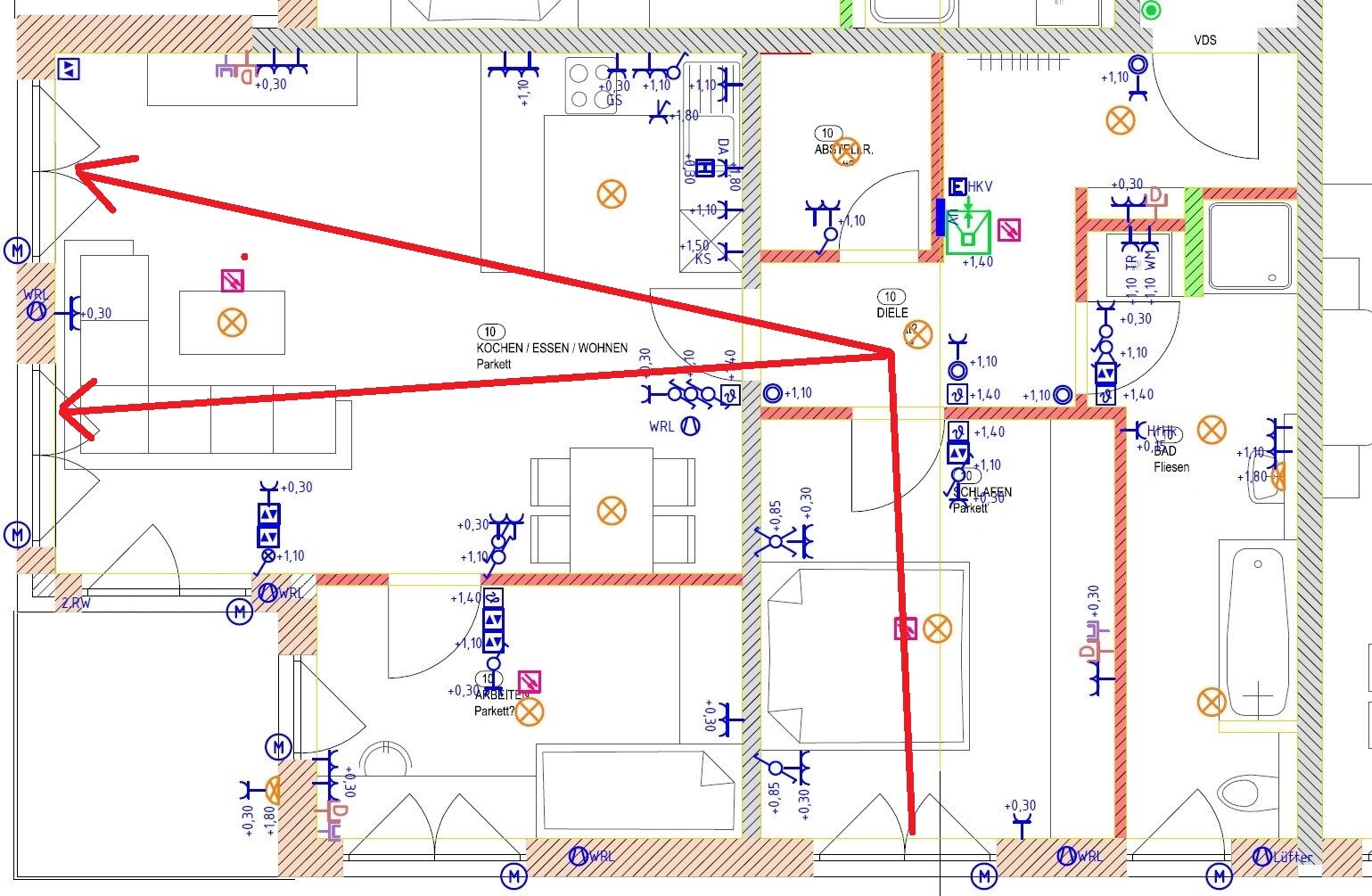

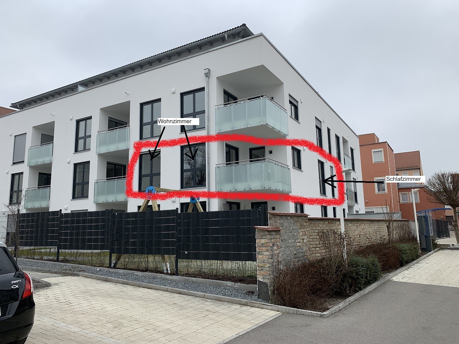

ich habe eine Neubauwohnung (Baujahr 2021, KfW-55) vermietet. Es sind überall Aluminiumrollläden vorhanden und es gibt eine dezentrale Wohnraumlüftung. Die Ausrichtung der Wohnung ist in Richtung Süd-Westen und es sind große Fensterflächen vorhanden, wobei sich nur der obere Bereich der Fenster öffnen lässt.

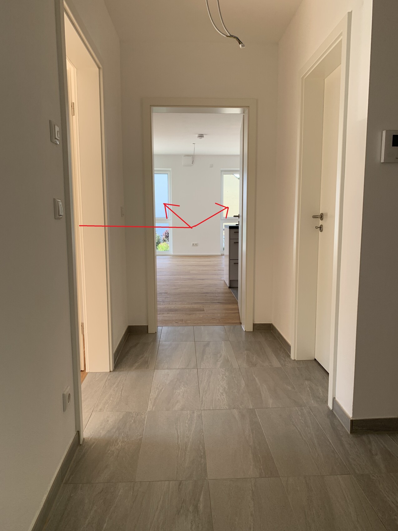

Das Schlafzimmer ist in Richtung Süd-Osten ausgerichtet und das Wohnzimmer in Richtung Süd-Westen. Leider lässt sich im Schlafzimmer kein Luftzug erzeugen, selbst wenn man das Schlafzimmerfenster öffnet und die beiden große Fenster im Wohnzimmer. In den Bildern (Bilder 2 und 3) habe ich den gewünschten Luftzug mit roten Pfeilen eingezeichnet.
Leider lässt sich kein richtiger Luftstrom herstellen, so dass querlüften am Morgen und Abend kaum eine Wirkung zeigt. Auch wenn Bad und Abstellkammer geschlossen sind, kommt nur ein leichter Zug zustande. Im Wohnzimmer hingegen ist es durch die vielen Fenster und Türen möglich, einen richtigen Durchzug herzustellen.
An was liegt das? Weil gegenüber dem Schlafzimmer keine Fenster sind? Weil die Fenster nur im oberen Bereich geöffnet werden können? Weil im Schlafzimmer nur ein Fenster ist?
Könnte man mit einem Ventilator nachhelfen? Beispielsweise im Flur aufgebaut? Wer hat Tipps?

Naja wenn du gegenüber kein Fenster hast wie willst du dann Durchzug erzeugen ? Das geht halt nicht ums Eck ! Wir haben dasselbe Problem mit unserem Schlafzimmer mit Nord Ost Ausrichtung. In alle Zimmer im OG bekomme ich Luft rein und kann sie somit kühlen nur in dieses nicht. Der Wind kommt immer von Südwest bei uns strömt in alle Räume schön rein nur da wo ich es dringend brauche leider nicht . Ich denke damit muss man leider leben oder eine Klima einbauen .
