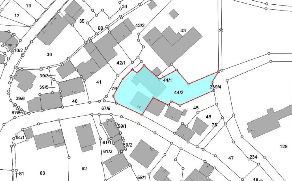

Hallo Zusammen,
an unserem neuem Haus musste ein Teil der Scheune entfernt werden (Vorbesitzer). Jetzt suchen wir Ideen und umsetzbare Lösungen diese neu zu nutzen.
- kann man das einfach zuschütten und es als Garten nutzen?
- den roten Bereich erhalten / Decke oben darauf und den roten Bereich zu schütten
Der rote Bereich hat wenn man direkt davor steht eine Backsteinmauer mit zwei Fenstern und Tür plus an der Seite zur Scheune auch eine Tür.
Wenn wir den grünen Bereich erhalten sollten Brauch wir da eine Baugenehmigung?
An wende ich mich für solche Arbeiten?
Freue mich über eure Anregungen und Tipps.

Der Teil ist vom Holz und Aufbau Ihnen noch gut. Lediglich das Dach könnte man mal machen.
Ist das ein Asbest-Dach? Falls ja, wird das ein teurer Spaß, sobald Du's anfasst.
Ich kann mir nicht vorstellen, dass Du hier den Knüllerplan für diese "Baustelle" erfährst. Das Gelände liegt am Hang, was die Sache kompliziert macht. Die Treppe mit der alten Mauer ist zwar sehr romantisch, aber was hinter der grauen Brettertür ist, ist alles Schrott. Man könnte überlegen, die alte Scheunenseite als Begrenzung für einen dahinter liegenden Garten stehen zu lassen. Doch wenn Du den Bau"-Müll" dahinter wegbaggern willst, wird wohl die Mauer mit umfallen, da der Bagger sonst nicht ran kommt.
Die restliche Scheune mit dem vermutlichen Asbest-Dach erhalten zu wollen, ist mehr als fragwürdig. Wenn Du nicht gerade ein kleines Flugzeug besitzt, was da unterkommen muss, ist jede Investition in dieses Ding rausgeschmissenes Geld. Da könntest Du noch eher ein Lagerfeuerchen mit der Kohle machen, das wärmt wenigstens kurz.
Normalerweise gehört hier ein guter Galaplaner vor Ort befragt. Vielleicht hat der noch ne Idee, Teile der Mauer als Begrenzung und Befestigung zu erhalten. Alles andere gehört m.E. abgerissen. Und "billig" seh ich da auf keinen Fall.

wir kommen der Sache näher, was den Abriss angeht .
Wir würden als Überlegung nur noch die umlaufende Grundmauer der Scheune erhalten als Abtrennung zum Nachbarn und evtl. einen Teil vom hinteren Stahlgerüst.
Dann könnte man einen teil der Grünen Fläche überdachen und als Lagerraum usw. erhalten. Der ganz Rest weg.
Man muss dann sehen wie sich der Hang abstützt. Mach am Montag noch mal Bilder.

Mit dem Dach hat Kaho recht. Sollten es Asbest-Platten sein wird es teuer. Es gibt auch Betonplatten die sehen ähnlich aus. War unser Glück. Die Scheune war nicht einheitlich gedeckt.
Für was wollt ihr die Scheune nutzen?
Geld in etwas stecken aus sentimentalen Gründen muss man sich überlegen.
So eine Mauer aus den kleinen Steinen hatten wir auch. Sollte stehen bleiben. Die ist umgefallen, da war der Bagger noch gar nicht dabei das Holz obendrüber abzunehmen.
Ein Traktor ist leichter als ein voller Hotpot.
Sprich mit Maurern, Gartenlandschaftsbauer und evtl einem Statiker.
Sobald ein Wandstück teilabgebrochen wird kann alles nachkommen.
Wie ist die Wand aufgebaut, die den Hang abstützt?
Wie ist das Erdreich vom Hang?
Wenn Abriss der Restscheune nicht in Frage kommt, hätte ich den Rest mit Holzlatten zugenagelt und obendrüber Wellblech oder ähnliches als Wetterschutz.
Mauer am Hang, zum Nachbarn und einen Teil bei der Treppe die Fugen saniert. Kannst du selber - sehr zeitintensiv
Mit einer Flex oder ähnlichen den Teil der abgebrochen wird abgetrennt und vorsichtig ohne Bagger eingelegt. Abraum dann mit Bagger weggeschafft

die Backsteinmauer würden wir dann auch wegmachen. So kann man dann auch Problemlos mit Bagger usw. anfahren. Asbest ist ein Thema, muss den Vorbesitzer fragen wer den ersten teil der Scheune abgetragen hat. Da war ja das gleiche Dach verbaut.
Den Rest prüfen wir, melde mich dann wieder bei Euch.

das ist unser Grundstück.
44/2 ist der hintere Teil der Garten ist aber leicht Hanglage hat.
Die Fläche vor 44/1 ist die alte Scheue die in den Hang geht, aber selber ebenerdig ist.
Wir sind eine Familie mit 4 Kindern davon 2 klein Kinder.
Den oberen Teil wollen wir als Garten zum anbauen und entspannen nutzen.
Die alte Scheune die noch erhalten ist wollten wir zum Lagern von diversen Sachen und zu Hobby-Zwecken nutzen.
Der Abgerissen Teil sollte ursprünglich Teil vom Garten werden, und ein kleiner Teil wollten wir als weiter räume nutzen.
Wenn doch alles abgerissen wird/werden muss, dann würden wir diesen teil als Hof für die Freizeit nutzen.
Neben das Haus (11) sind die Stellplätze für Autos und dort sollten Carport gebaut werden.
Das Haus haben wir erst gekauft und ab nächster Woche gehen die Handwerker für den Innenbau rein.
Das Budget für den Außenbereich ist erst mal knapp Max. 6000,-€. Da ist guter Rat teuer. Zur Not muss halt alles erst mal stehen bleiben und nur Kindersicher gemacht werden.
