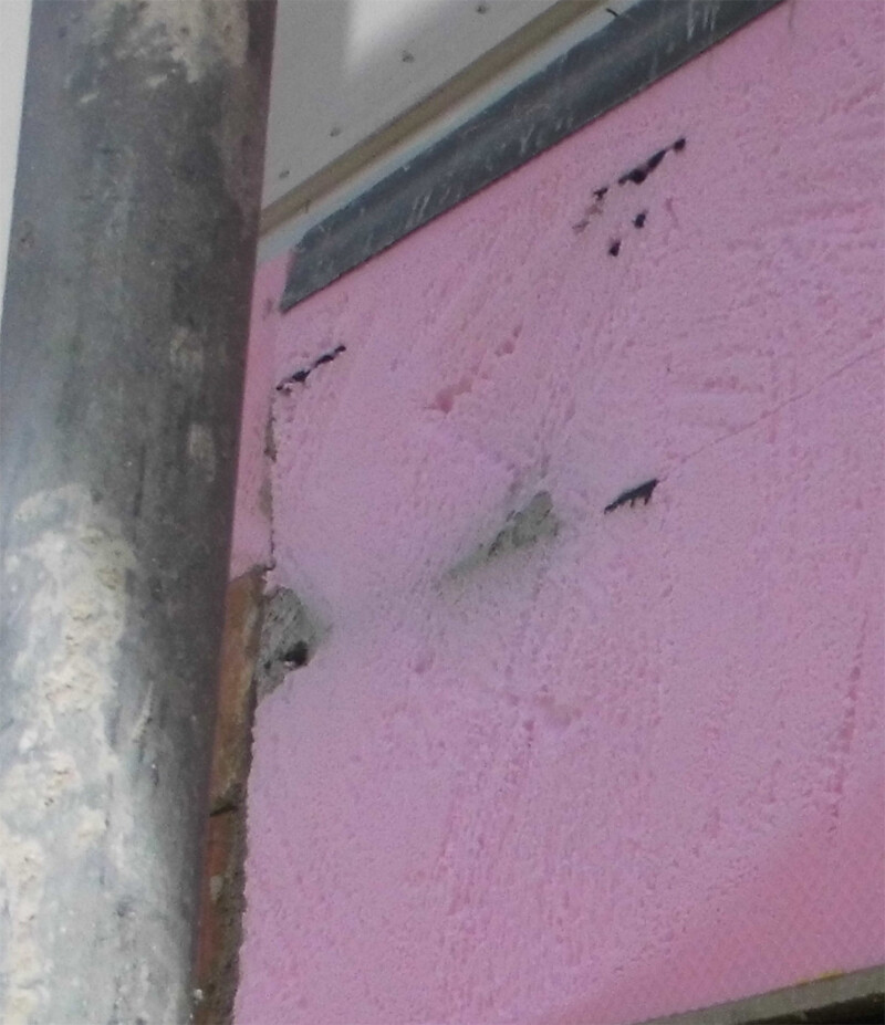

Die Schalung wurde (wohl durch den Druck der Betondecke des Obergeschosses) rausgedrückt (?)
Ist mir leider erst jetzt aufgefallen.
Hier sieht man es einmal von außen :
Außenwanddämmung mit pinken Styroporplatten am Rohbau sichtbar
Und hier von Innen, praktisch auf der Rückseite vom oberen Bild :
Grobe Bauecke: Sichtbare Beton- und Ziegelwand mit Mörtelspuren
Außen wurde nach Rücksprache jetzt auf irgendeine Weise "behoben".
Abgeschliffen ? Gerade geflext ? Ich weiss es nicht.
Pinke Dämmplatten an Gebäudehülle mit Rohrinstallation auf Baustelle
Innen ist es (noch) nicht behoben. Ist so etwas als Mangel zu werten ?

Ruf bei der, für Dich zuständigen Architektenkammer in Lübeck an und kümmere Dich "gestern" um eine sachverständliche Baubegleitung. Verzichte lieber auf Küche & Co.; Dein ruhiger Schlaf wird es Dir danken.

Vielleicht täusche ich mich, aber irgendwie sieht das doch so aus, als ob die überstehenden Styropor (?) Elemente einfach mit einem "großen Messer" so abgeschnitten wurden, dass es wieder "glatt" aussieht, oder?
Ob die Teile mit nun teilweise reduzierter Materialstärke noch Ihren Zweck zu 100 % erfüllen?
Ich würde da auch schnellstens jemand drauf schauen lassen, der sich damit auskennt...
