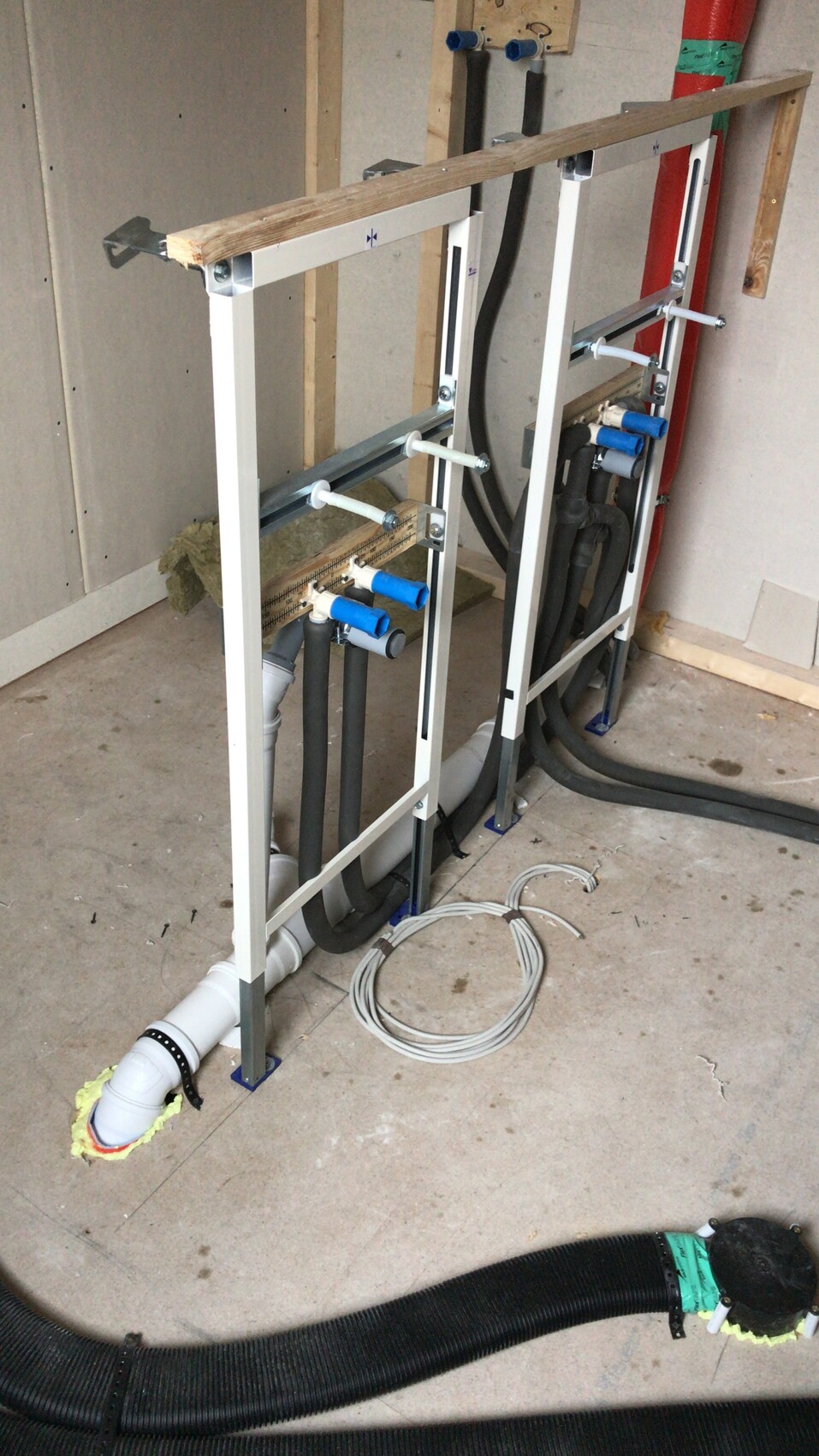

Zwei weiße Metallrahmen für Sanitärinstallation mit Rohren, Schläuchen und Kabeln in Bauumgebung.

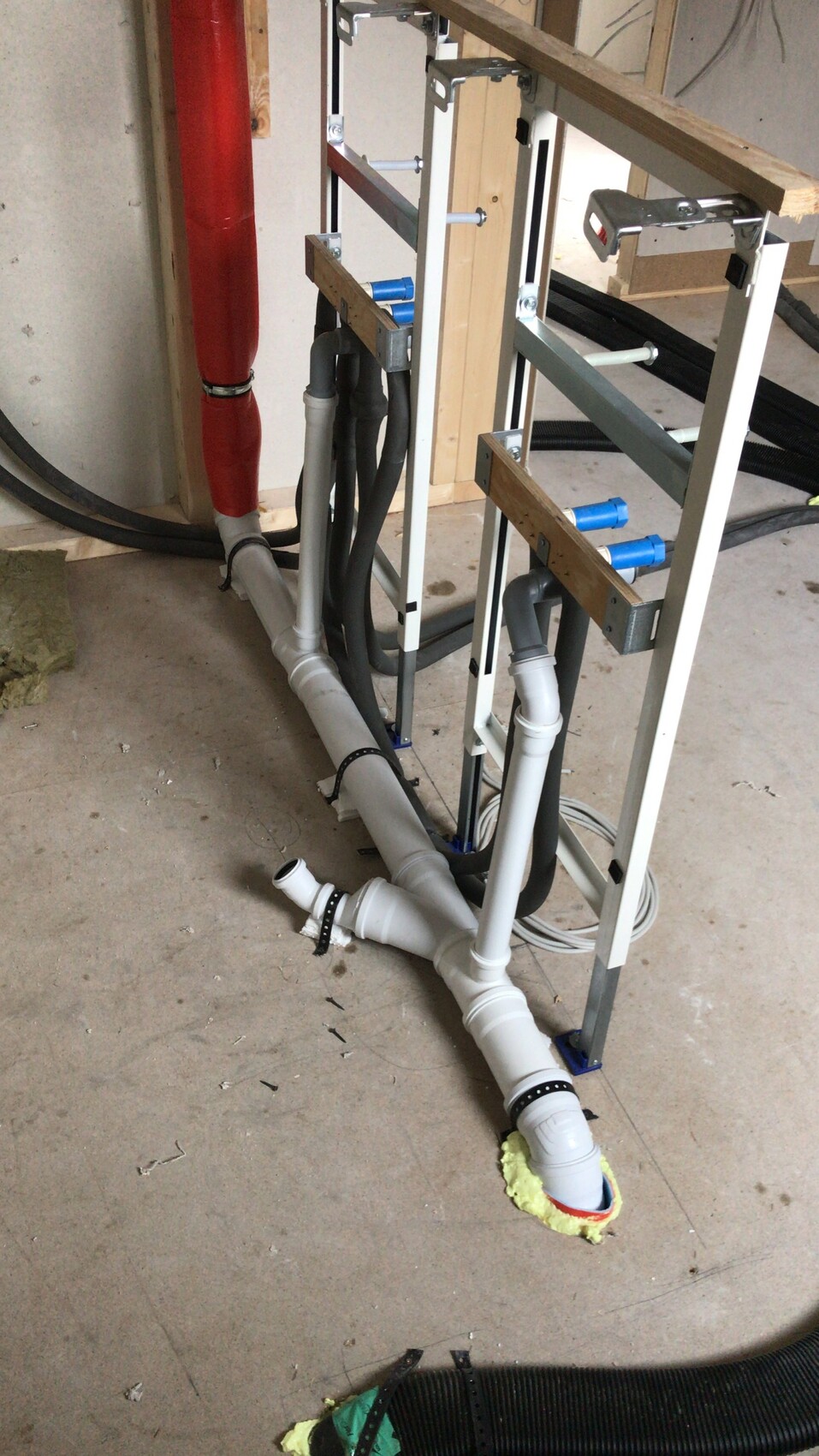

Unterbau mit offenen Abflussrohren, PVC-Rohren, schwarzen Schläuchen und Metallrahmen.
Guten Morgen.
Wir bauen aktuell ein Fertighaus mit Allkauf Haus und haben das Freetime-Paket.
Montag wurde die Sanitärrohinstallation durchgeführt und gestern Mittag beendet.
Leider wurden alle Rohre da verlegt, wo eine Trockenbauwand für die Dusche hin muss. Leider durfte ich das nicht vorher machen, weil die Firma das so nicht wollte. Einer meinte, dass die Rohre falsch verlegt sind.
Seine Aussage war:
Ich würde die Verlegung der Abwasserleitung direkt mit bemängeln. Die 87 grad Abzweige da auf dem Boden für die Waschbecken ist völlig falsch. Sowas macht man nicht. Die Reduzierung für die Dusche ist auch falsch herum. Hat das eine Fachfirma gemacht? Dann ist das traurig!
Kann jemand diese Aussagen bestätigen? Dann kann ich das heute Nachmittag gleich mit ansprechen!
Liebe Grüße,
Sven

Wie sieht der Raum darunter aus? Du könntest die Rohre dort an der Decke verlegen und dann an der Wand einen 50er Abzweig machen. Das 50er Rohr passt in deine Trockenbauwand.
Haribobo
12.07.18 09:50
Im Erdgeschoss befindet sich der Hauswirtschaftsraum, an der Decke ist allerdings schon fast alles voll, wegen der Be-und Entlüftungsanlage.
Die Rohre könnten doch ohne Probleme weiter nach Links gesetzt werden, oder?
Chilledkroete
12.07.18 09:53
Kommt auf deine Dusche und Bodenaufbau an ob die darunter passen. Bei bodengleich könnte es schwierig werden
Domski
12.07.18 09:54
Haribobo schrieb:
pliegen und ich kein Platz dafür habe. Die Rohre liegen auf der Grenze von 1 Meter, genau so breit ist unser WEDI Element.
Setze ich die Trockenbauwand weiter nach links neben dir Rohre, habe ich nur noch 80cm was deutlich zu wenig ist!
Dann bleibt nur teilweise Rückbau und versetzen der Inst-Rahmen um genau den Abstand der dir fehlt ..
Wie schon gesagt, du brauchst auch Platz um die wt-Rahmen stabil zu befestigen...
Haribobo
12.07.18 10:09
Dann muss alles nach rechts verschoben werden.. Platz genugtust ja rechts.
So sehe ich das auch.
Habe ich denen von Anfang an schon gesagt.. aber die waren der Meinung, dass die Wand ohne Probleme dahin passt.
