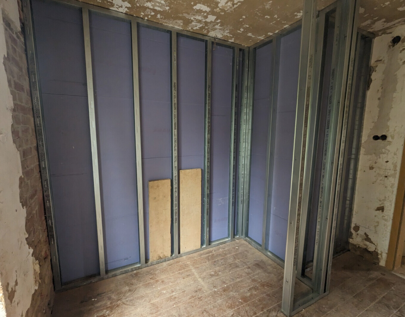

Erstmal war der Trockenbauer wie vereinbart da und hat unsere neuen Bäder gebaut, bzw deren Wände.

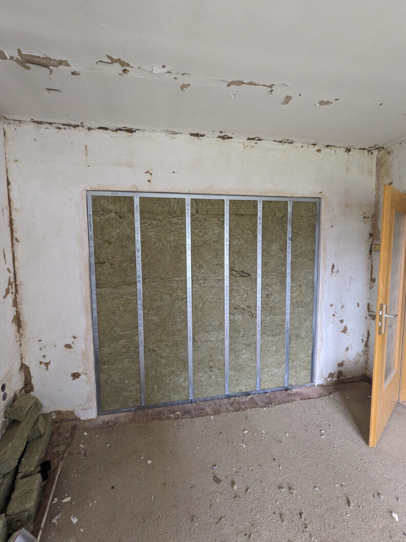

Auch die Wand zwischen den Kinderzimmer existiert jetzt:

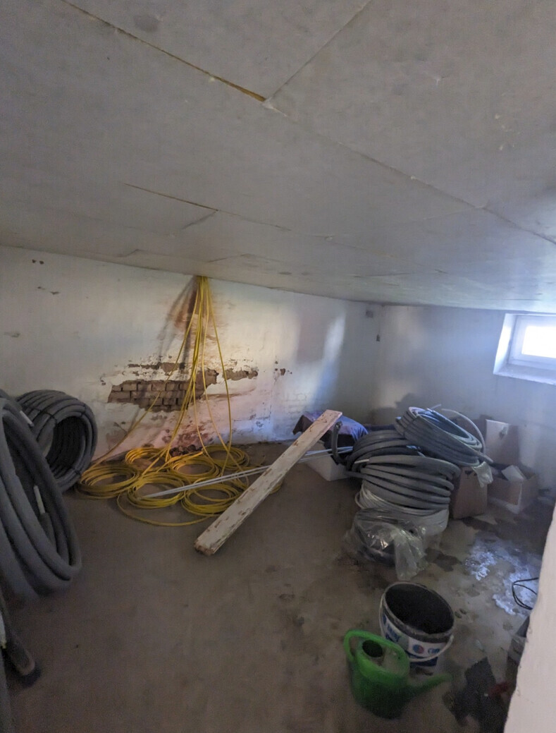

Und im Keller ist größtenteils gedämmt - sorry, schlechte Bildquali. Es bleiben schnuckelige 183-185cm Raumhöhe. Aber ist ja nur als Lager gedacht. In einem Raum haben wir noch 2m.
Dann war der Heizungsbauer da und hat fast alle Rohre verlegt (und dabei nur ein Rohr falsch gesetzt. Die Architektin hat ihn das Schmutzwasserrohr durch mein Arbeitszimmer wieder ausbauen lassen, ich weiß nicht ob wir das verlangt hätten) sowie die Anschlüsse für die Heizkörper gebaut.

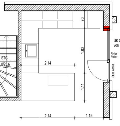

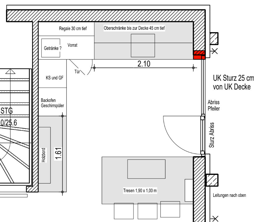

Der Elektriker ist im EG angekommen und wartet auf unsere Entscheidung bezüglich Küche. Wir haben dafür zwei Varianten:
Einmal als U:
Das erlaubt ziemlich optimale Arbeitswege, aber ist gefühlt weniger unser Fall (den Türanschlag können wir noch umlegen lassen, aber die Tür geht 180° auf) und hat zwei tote Ecken.
Alternativ diese Variante hier mit längeren Laufwegen (die wir aber aktuell in der Mietwohnung noch länger haben - Abstand kochfeld <-> Spüle ist noch größer - und uns nicht groß stören, sondern auch für Platz sorgen, wenn die Kids mit in der Küche sind). Grundstück würden wir hier noch an die Spülenseite verschieben, ist aktuell nur im Hochschrank planlinks weil wir mal überlegt hatten, den etwas höher zu setzen und dann Backofen drüber. Durchgang planunten ist 75cm.
Was meint ihr? Küche kommt vom Tischler, der alles selbst baut.
