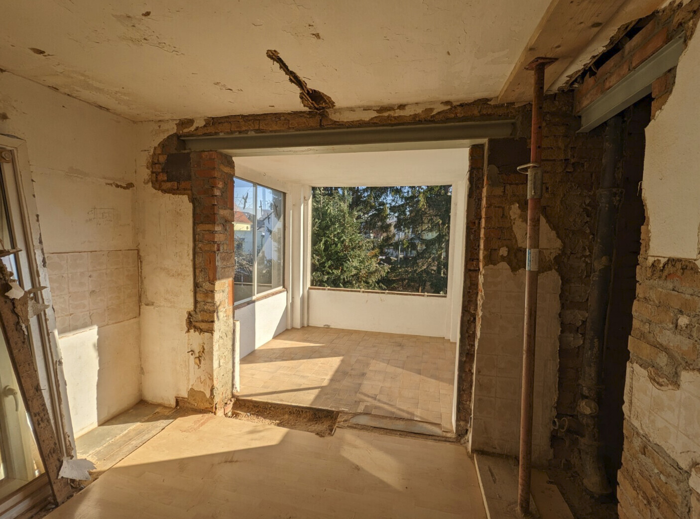

Der Rohbauer ist so gut wie fertig und das Haus sieht schon ganz anders aus. Hier mal unser Schlafzimmer:
Fenster raus und Wand zur zukünftigen Ankleide raus:

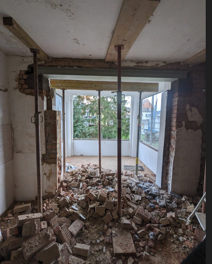

Ein Haufen Steine:
"Fertig":

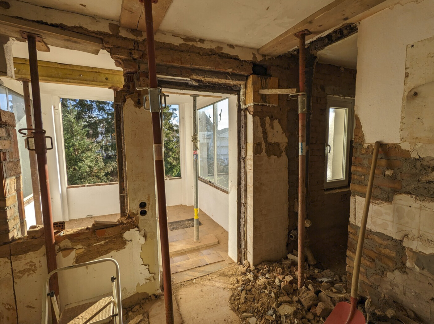

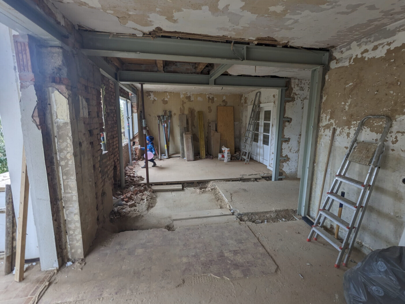

Und unten im EG sah es zwischenzeitlich auch ziemlich wild aus. Aber jetzt ist schon zu erkennen, wo es hingeht:
Es fehlt nur noch der Durchbruch zum Garten für die Schiebetür. Es gab mehrere Überraschungen, was den Wandaufbau angeht und da, wo jetzt der dickste Stahlträger liegt, kam noch ein Holzbalken zum Vorschein, den uns der Statiker zum Glück hat wegmachen lassen. Ansonsten hätten wir 10cm Fensterhöhe verloren. Die Holzbalken der Decke sind aber soweit alle (die man gesehen hat) intakt.
