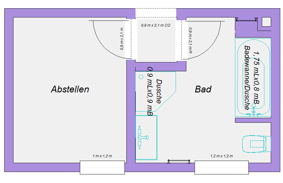

Soweit zum energetischen. Dann sollen dazu auch noch ein paar andere Arbeiten gemacht werden. Hier gibt es den aktuellen Grundriss, der im EG und OG fast gleich ist, allerdings ist in beiden Geschossen zwischen den beiden planrechten Zimmern ein schöner Durchgang mit zu erhaltender Schiebetür:
Und das DG:
Daraus soll grob skizziert folgendes werden:
EG:
OG:

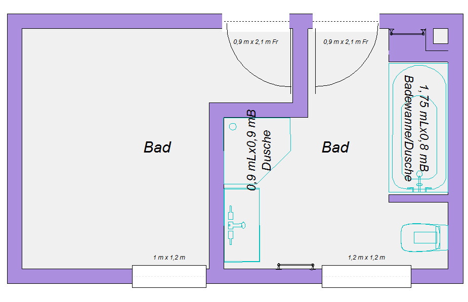

Da beide Bäder eh neu "müssen" (Bilder von innen folgen später), verschieben wir sie nach vorne zur Straße. So haben wir dann unten Platz, um den Koch/Essbereich zu öffnen, und oben die Möglichkeit, das Bad etwas größer zu gestalten, als es aktuell ist. Wir wohnen gerade mit einem 3qm-Bad - das geht schon so zu dritt, aber komfortabel ist es dann doch nicht so richtig 😀
Ich arbeite fast 100% im HomeOffice, daher kommt das Arbeitszimmer ins EG. Das DG bleibt vom Grundriss wie es ist. Hier kommt dann noch das Arbeits/Bastelzimmer meiner Freundin hin, ein Gästezimmer und wir haben noch ein Zimmer übrig, über das noch verhandelt wird 🙂. Das schöne ist, dass wir im OG durch das steile Dach sogar noch höhere Decken (>2.60m) als in EG und OG (2.55m) haben und auch nur sehr wenig Schräge (Bilder folgen).

Danke für den Input, wir überlegen das mal! Wir sind jetzt die letzten 6 Jahre auch mit der Sitzbadewanne (110cm) im Minibad klargekommen, aber haben sie auch ausschließlich zum Kind baden als solche genutzt (teilweise auch mit 3 Kids gleichzeitig, wenn welche zu Besuch waren). Dafür brauchen wir sie auch auf jeden Fall weiter, jetzt mit 2 Kindern. Wir selbst sind gar nicht so die Badewannenliebhaber. Meine Frau hatte bevor wir zusammengezogen sind auch eine große Badewanne, die sie aber in 3 Jahren genau 0 mal genutzt hat.

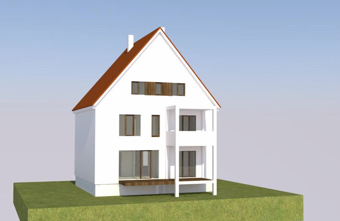

Bei den Fenstern haben wir uns dafür entschieden, die meisten auf eine geringere Brüstungshöhe zu bringen, um für mehr Licht im Haus zu sorgen. Außerdem werden es Holzfenster mit einem dominanten Öffnungsflügel, hier mal ein Entwurf von der Architektin - finden wir top.
Wie unten zu sehen planen wir erstmal nicht mit Hebe-Schiebe-Tür sondern auch bei den Türen mit Öffnungsflügeln (aus Kostengründen).
