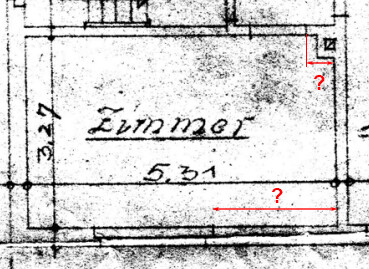

Soweit zum energetischen. Dann sollen dazu auch noch ein paar andere Arbeiten gemacht werden. Hier gibt es den aktuellen Grundriss, der im EG und OG fast gleich ist, allerdings ist in beiden Geschossen zwischen den beiden planrechten Zimmern ein schöner Durchgang mit zu erhaltender Schiebetür:

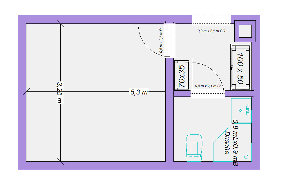

EG:
OG:

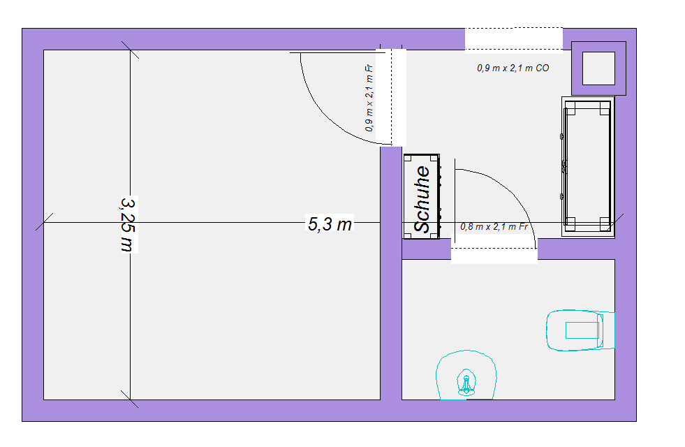

Da beide Bäder eh neu "müssen" (Bilder von innen folgen später), verschieben wir sie nach vorne zur Straße. So haben wir dann unten Platz, um den Koch/Essbereich zu öffnen, und oben die Möglichkeit, das Bad etwas größer zu gestalten, als es aktuell ist. Wir wohnen gerade mit einem 3qm-Bad - das geht schon so zu dritt, aber komfortabel ist es dann doch nicht so richtig 😀
Ich arbeite fast 100% im HomeOffice, daher kommt das Arbeitszimmer ins EG. Das DG bleibt vom Grundriss wie es ist. Hier kommt dann noch das Arbeits/Bastelzimmer meiner Freundin hin, ein Gästezimmer und wir haben noch ein Zimmer übrig, über das noch verhandelt wird 🙂. Das schöne ist, dass wir im OG durch das steile Dach sogar noch höhere Decken (>2.60m) als in EG und OG (2.55m) haben und auch nur sehr wenig Schräge (Bilder folgen).

Die Bäder zu verlegen ist verständlich aber gibt's da auch ein Abwasserrohr in der Nähe?
Bei der Statik in der Küche hätte ich ja so meine Zweifel. Die dicke Wand weg zunehmen - da bin ich auf die Aussage des Statikers gespannt.
Die Problematik mit der Garderobe sehe ich auch und würde die nicht unterschätzen, zumal Kind 2 jetzt unterwegs ist.
Miss doch mal, ob Du in dem entstehenden Miniflur hinter dem Schornstein (oder was immer das ist) noch genug Tiefe hast. Wenn es über 45cm sind, würde ich so planen:
Der gezeigte schrank ist 130m x 50 - kein Riese aber hier zählt jeder Zentimeter. Der Schuhschrank ist 80x35. In dem Entwurf sind ja die Wände teilweise sehr großzügig weggenommen. Da könnte man den Durchgang auch noch versetzen. Aber in Realität sieht das vermutlich anders aus. Etwas genauere Skizzen wären jetzt angebracht, da Ihr ja schon kräftig am werkeln seid. 🙂
