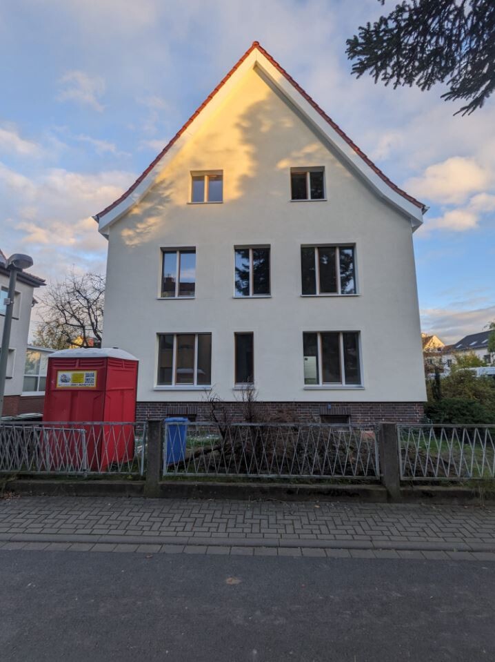

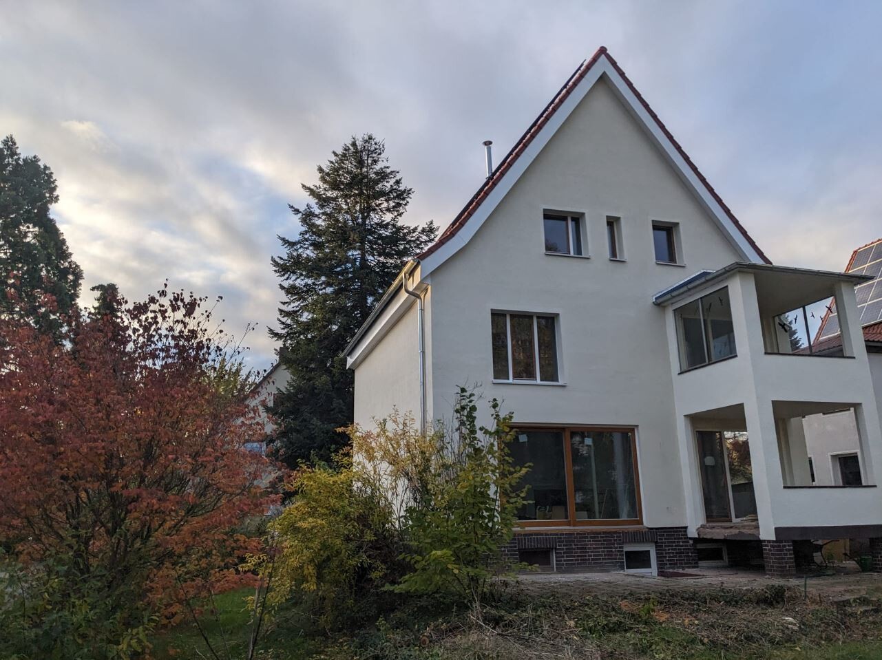

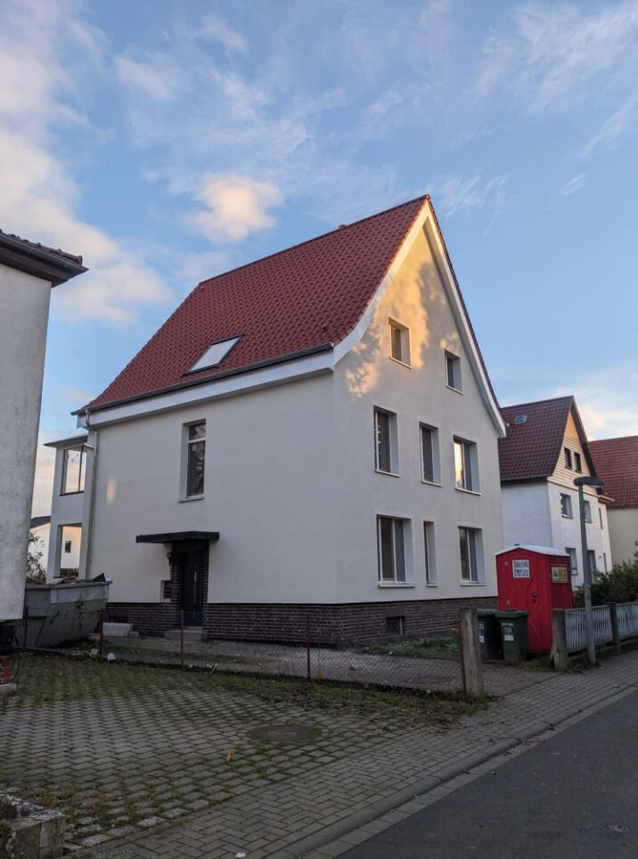

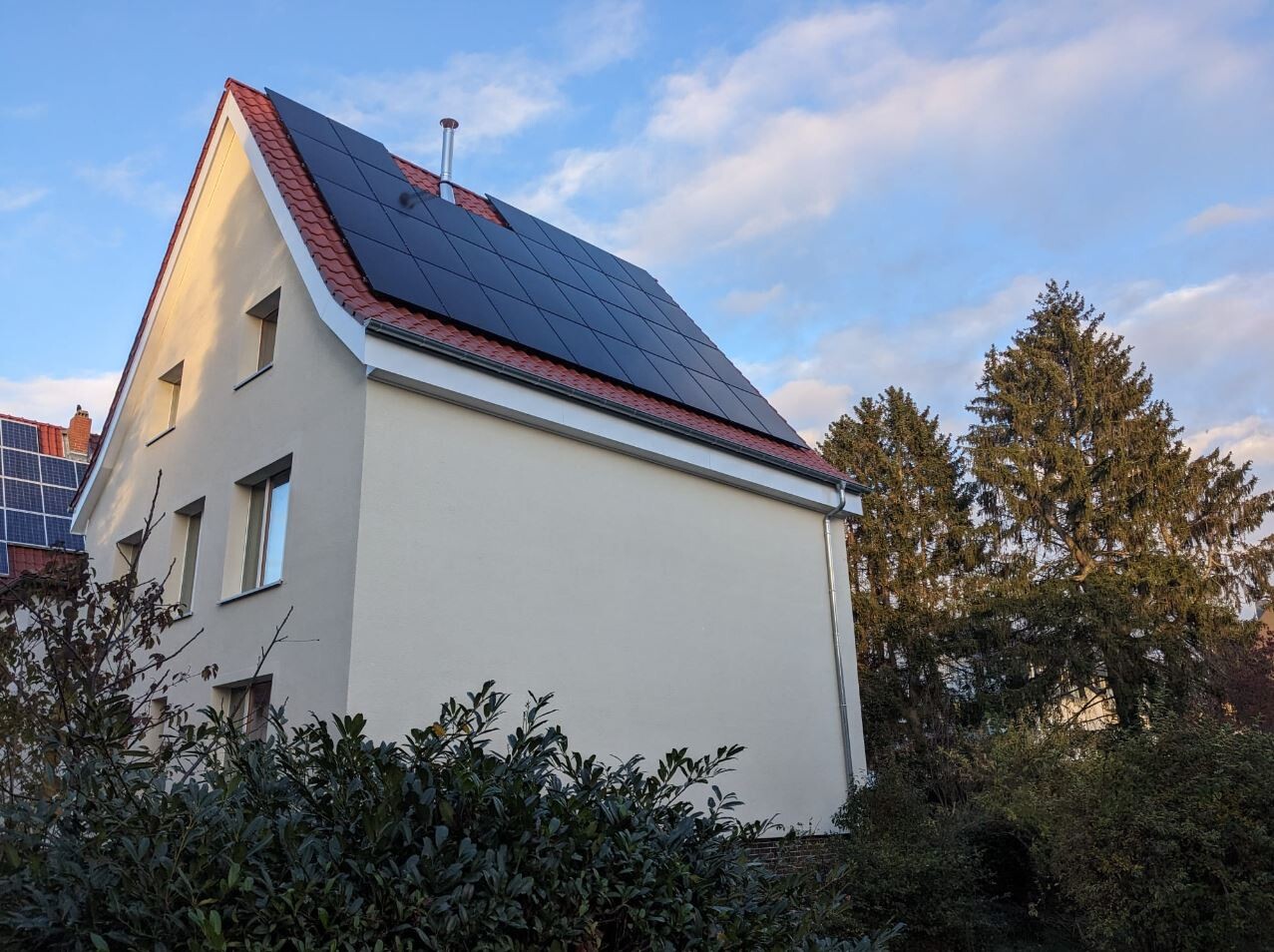

So, das Gerüst ist weg, hier mal ein paar Bilder von außen!
Wir hatten hin und her überlegt, ob wir die neuen Fensterfaschen weiß machen sollen - uns dann aber dagegen entschieden. Ich glaube, das war ganz gut, sähe sonst wahrscheinlich zu unruhig aus. Von der Farbwahl her sind wir auch zufrieden - als die Farbe ganz frisch drauf war war sie noch eher knallgelb, das hatte uns ein wenig erschrocken 🙂
Auf der Gartenseite finde ich die Fenster oben verbesserungswürdig, vielleicht kann man da nochmal irgendwie eine Holzverkleidung jeweils zwischen Mitte und Links und Mitte und Rechts bauen...mal sehen.
Außen ist jetzt erstmal nur noch die Terrasse geplant, die dann an offene Balkonseite anschließt. Wir sind gespannt 🙂

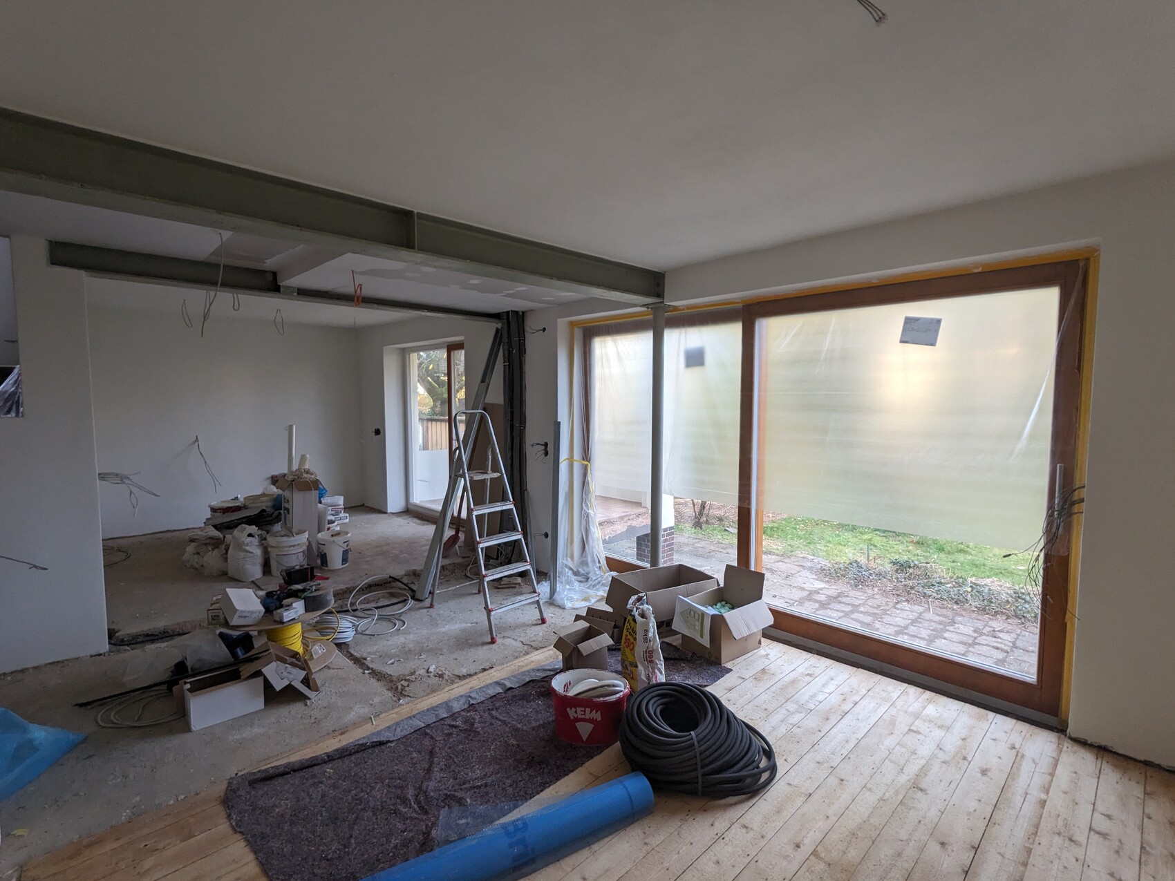

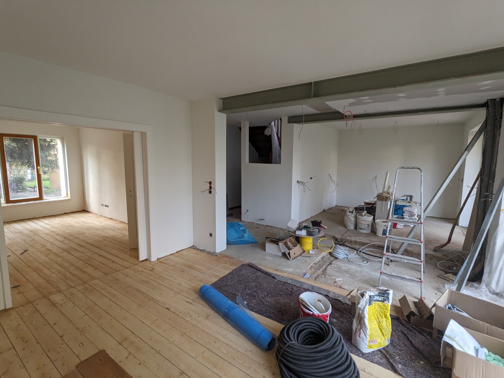

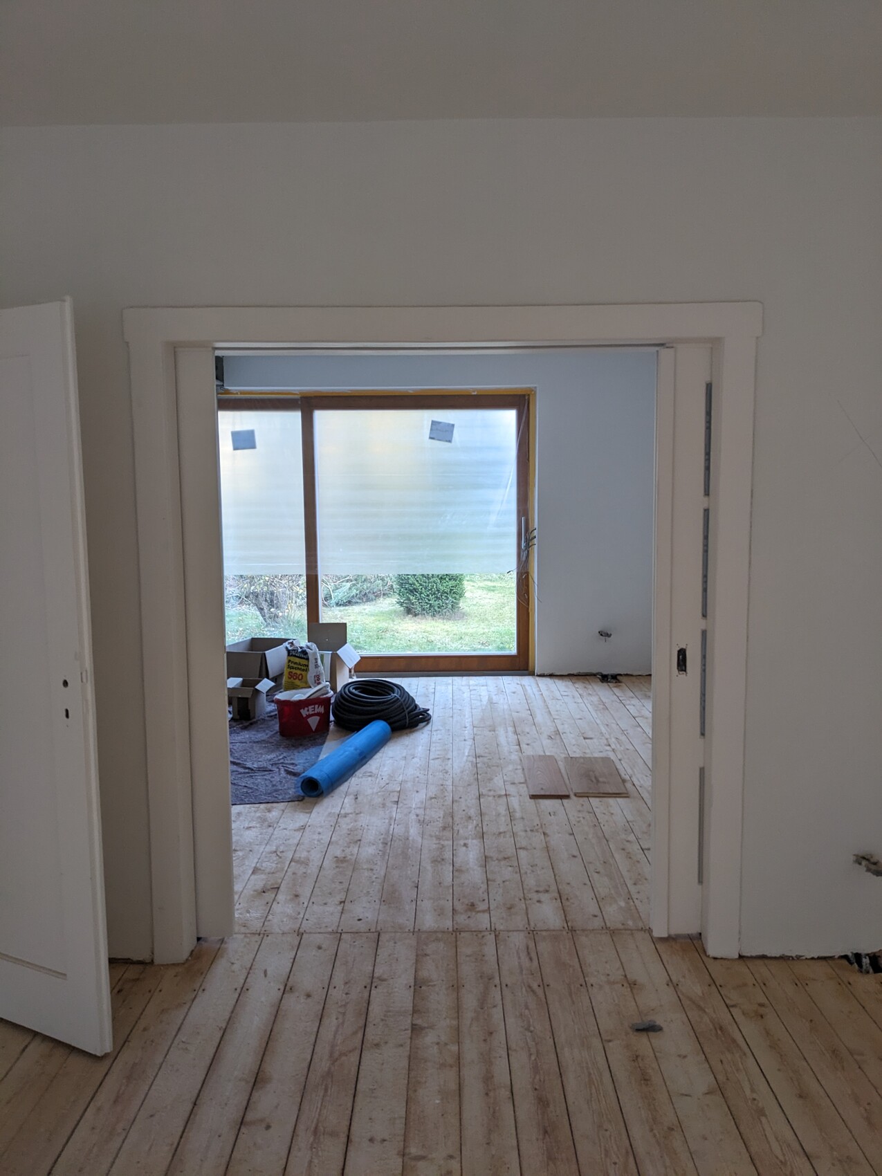

Und hier noch ein paar Eindrücke von innen.
3 Bilder aus dem Wohn-Ess-Bereich im EG:
Blick auf Essbereich mit Schiebetür auf die Terrasse, dahinter die Küche.
Blick aus Wohnzimmer in den Essbereich mit der Schiebetür.
Und einmal Blick von der Schiebetür ins Wohnzimmer (linke Seite), Treppenhaus (mitte) und Küche (rechts).
Hier ist schon geputzt, aber nicht gestrichen.

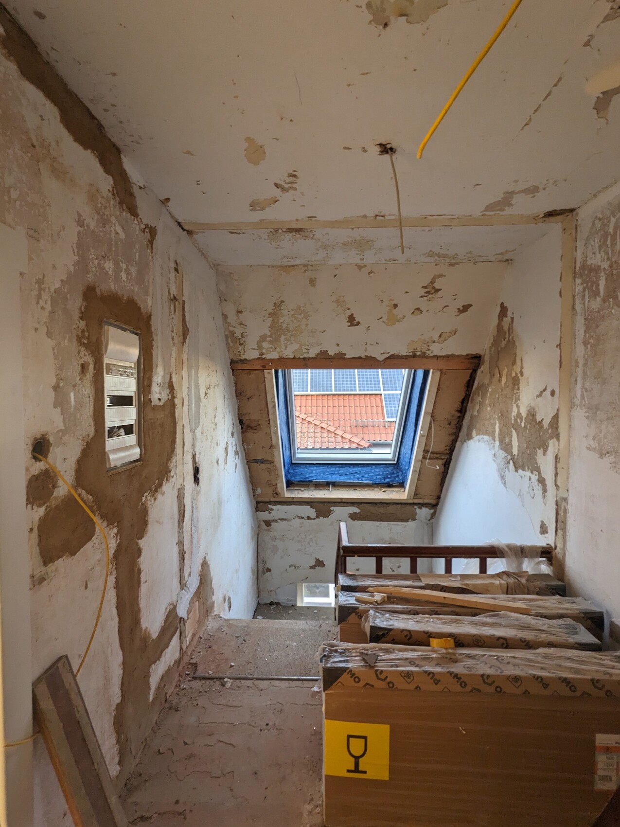

Oben im Treppenhaus haben wir mit dem neuen Dach auch ein neues Dachflächenfenster bekommen, das den Bereich oben wahnsinnig aufwertet. Der Flur sieht noch übel aus, aber ist auch der einzige Ort, der noch neu verputzt werden muss. Ansonsten ist im DG schon 2x gestrichen und geschliffen worden, die Farbe des Bodens sieht man auch auf den EG Bildern.
